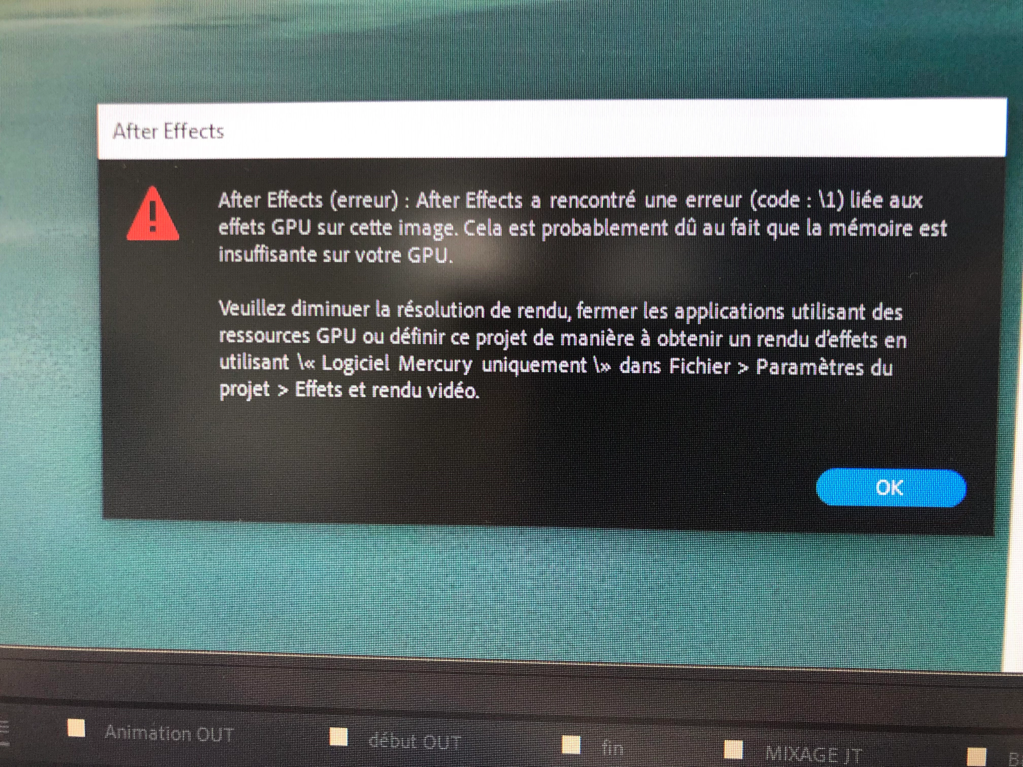

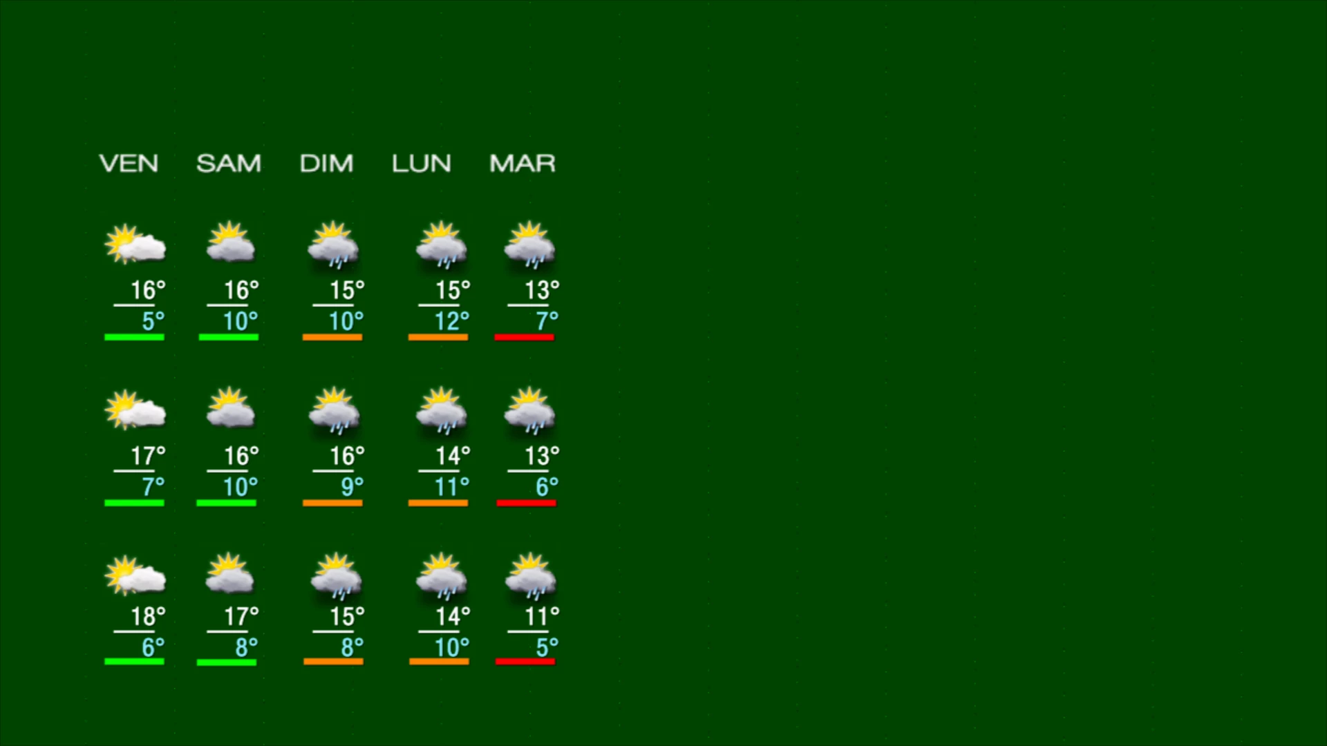

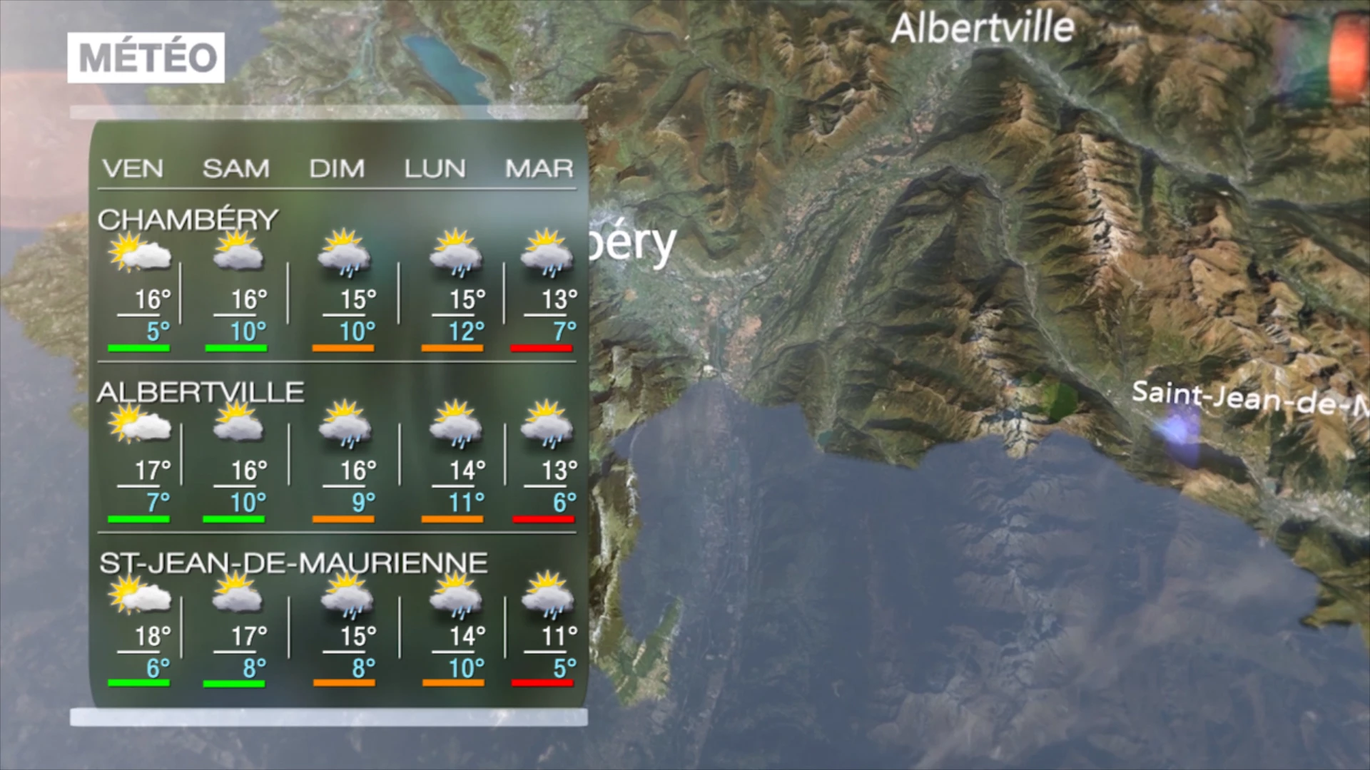

Nouvelle machine flambant neuve, tous les élements sont importés dans le nouveau disque dur, le projet s'ouvre, les médias sont bien reliés, pas de message d'alerte, et à l'export des flashs verts apparaissent aléatoirement sur l'un des élements de la composition. Les élements ont été réencodés, de nouveau glissés dans la composition et bim, même problème. Est ce que quelqu'un a une idée?

The problem is still the same, we changed the the rendering effects tools from Mercury software to acceleration GPU and there was no change.
The GPU is a brand new MSI GeForce GT 710, and the processor is a AMD Ryzen 7 3700X, I think that's enough for After, don't you think?
