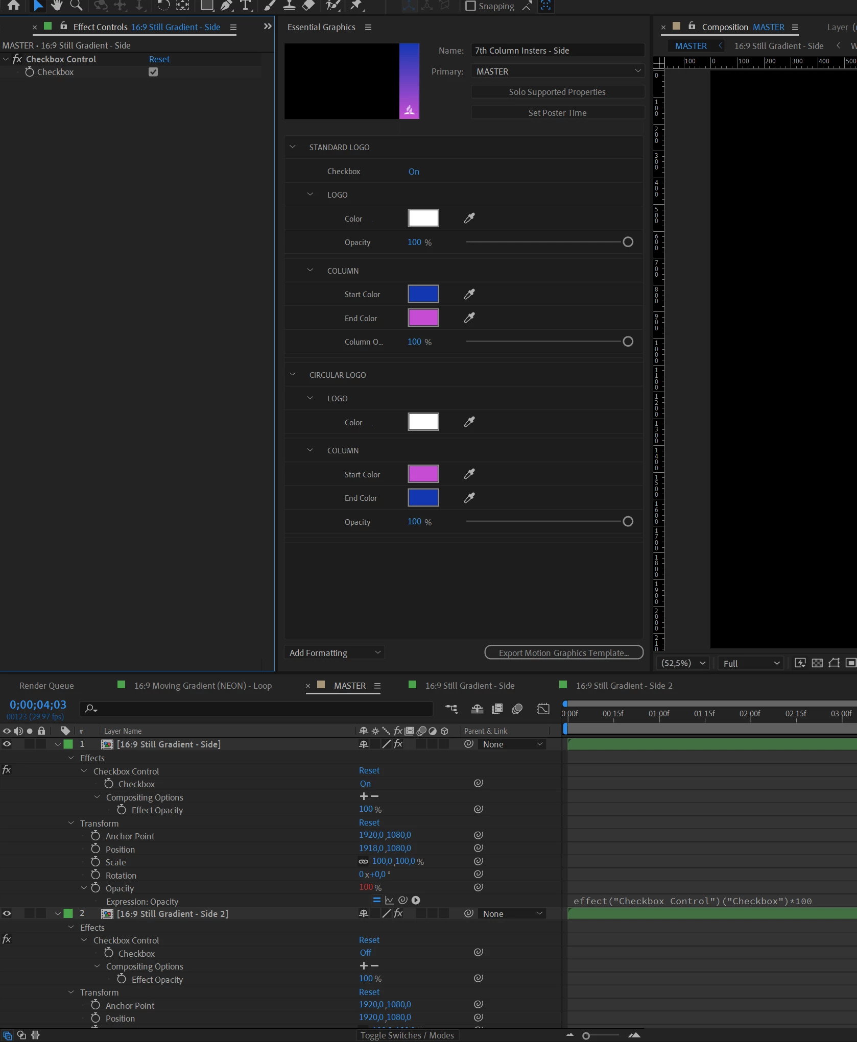

Bonjour à tous.
J'ai créé un MOGRT avec After Effects où j'ai deux compositions. J'ai créé un checkbox pour choisir laquelle des 2 activer. Mais une fois dans Premiere Pro, impossible d'activer ou de désactiver. Seule la première composition s'affiche masquant l'autre si je voulais activer l'autre.
Comme je suis débutant avec les MOGRT, voici ce que j'ai fait :
1. ajouter de l'effet checkbox control sur chaque composition
2. lien de l'opacité (effect("Checkbox Control")("Checkbox")*100) avec "checkbox" sur chaque composition
3. Ajout dans Essential Graphics de l'effet "Checkbox" (On/Off).
4. Export
Est-ce que j'ai loupé un truc ?
Merci encore de votre aide.
Cordialement
Manu

The sequence of steps you've provided seem to be correct. However, it's the details that may be the issue.
For example, what is the exact Expression you used and on which layer were these Expressions applied?
How are your compositions structured - a screen capture of your timeline showing the nested comps will be a good insight.

Jun 10, 2021 9:42 AM UTC
Bonour Roland, merci pour ta réponse.
voici le screenshot

Jun 10, 2021 10:16 AM UTC
Unfortunately, the Opacity property for the second layer has been cropped off.
Your first layer uses an Expression which if applied to both layers will lead to an end result where both layers will be enabled or disabled. What you want is to only have one layer enabled and this is dependent on the value of the checkbox.
If you still require assistance, I suggest you paste the Expression for BOTH layers. HTH
