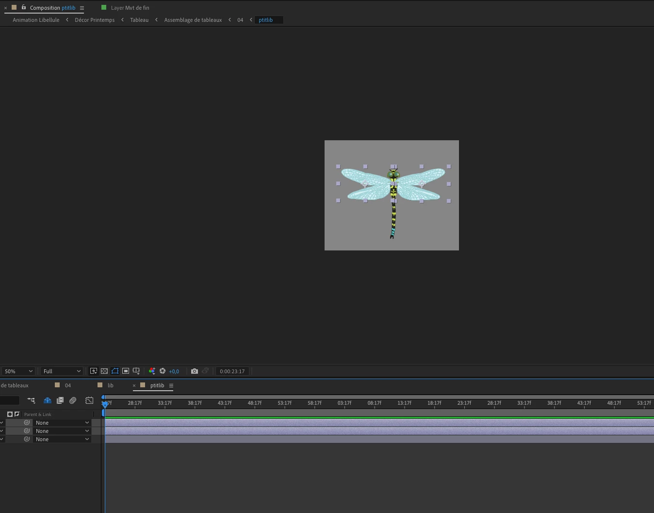

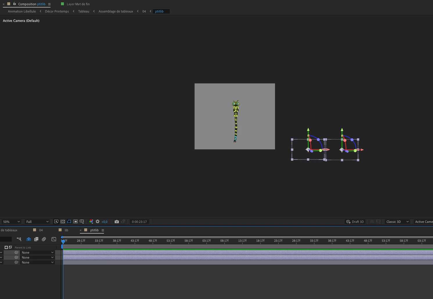

Est ce que quelqu'un sait pourquoi tout à coup (ça ne me faisait jamais ça avant) quand je clique sur le petit cube pour mettre un calque en 3D (dans une scène tout ce qu'il y a de plus normale sans caméra ni rien) ce ou ces calques se déplacent plus loin dans la scène... ??!?!?
C'est juste relou dans un flux de travail de toujours devoir remettre les calques à leur place...
Si vous avez une idée pour moi 😊

Are any layers parented to others?  And is there any expressions on the anchor or position.  It is hard to tell with the limited screenshot, but my guess is the default Z position of 0 is where the wings end up when made 3D, so either the comp has unusual coordinates or there's something resetting them to that location.
