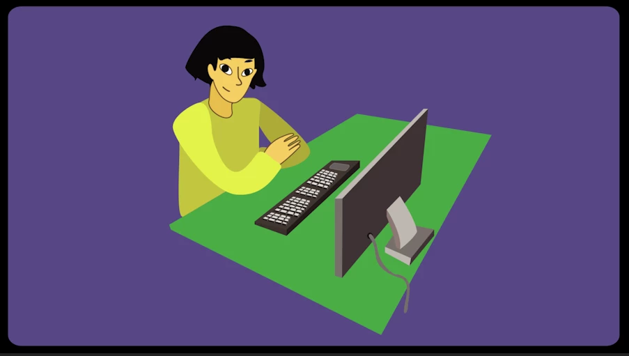

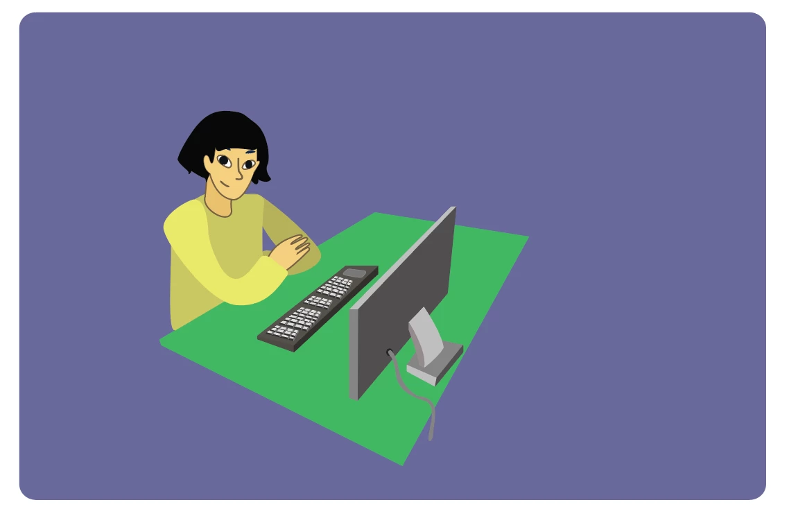

Couleurs différentes entre illustrator et After effect
Bonjour, je ne comprends pas pourquoi mes couleurs sur After Effect sont différentes à celle de mon fichier source sur illustrator? Il doit avoir quelque chose à calibrer mais je ne sais quoi...
Merci d'avance!
