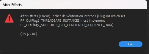

Erreur 25§248 échec vérification interne
Bonjour, j'ai After effect 2020, quand j'installe le plug-in "saber" de videocopilot j'ai le message d'erreur suivant :
Cpu : ryzen 5 3600
Gpu : AMD RX6700xt xfx 12go
Ram : 16Go
Je peux tout de même utilisé Ae mais quand j'utilise "saber" impossible de faire un rendu de ma composition
En supprimant "saber" plus de problème sauf que j'ai besoin de l'effet saber
J'ai lu divers solution (supprimé des plug-in ect) mais rien ne fonctionne
Si quelqu'un a une solution efficace, merci d'avance

j'ai personnellement le même problème...
As-tu trouvé une solution ???
Je n'avais aucun problème je m'en servais sur deux ordis différents jusqu'au jour ou le problème est survenu!
Par avance,
Merci de votre aide.

Check the Video CoPilot web site for an updated version that is compatible with multiframe rendering or turn it off.
