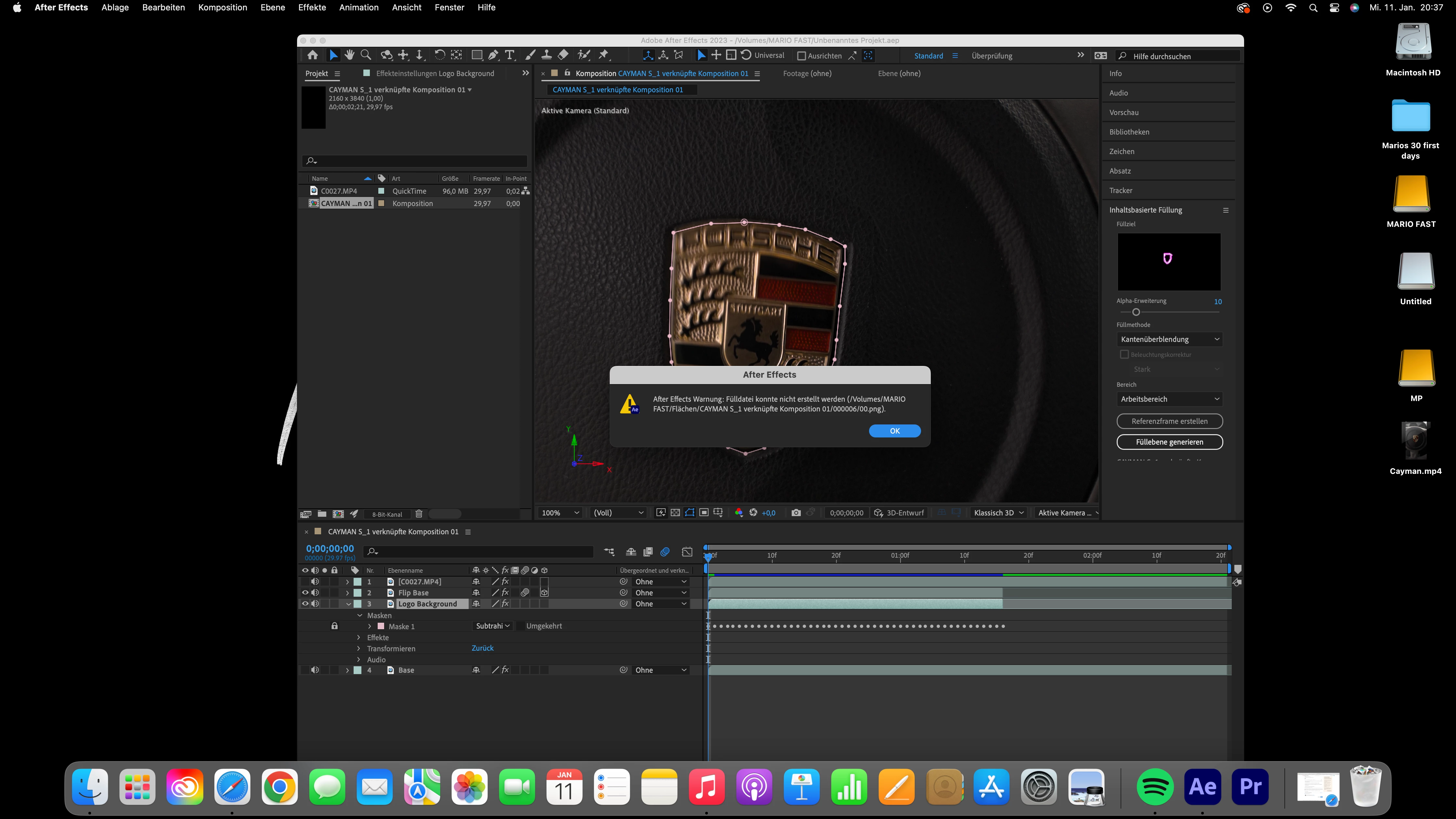

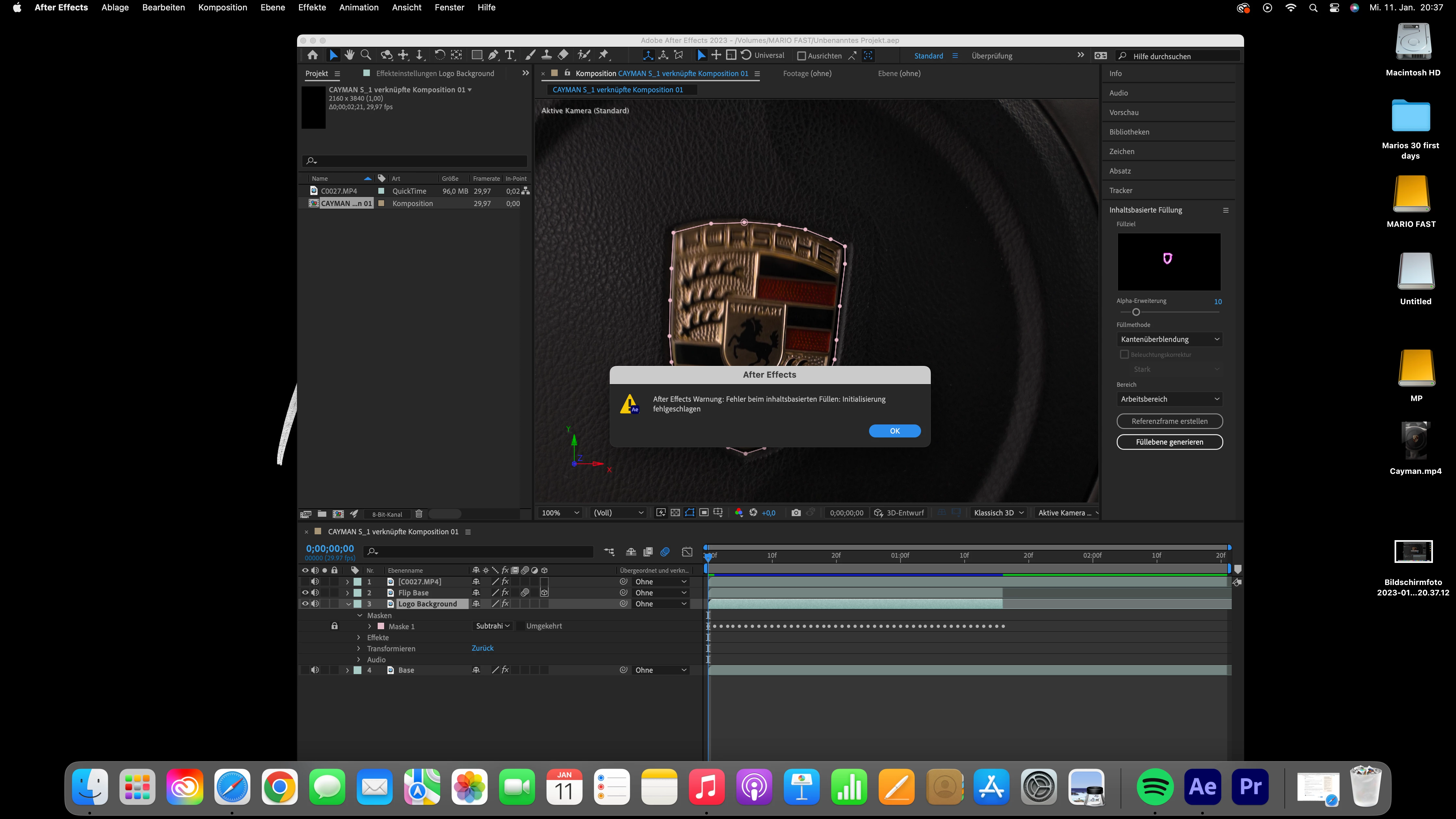

ich versuche ein Logo eines Fahrzeuges drehen zu lassen ( mein erster Versuch mit After Effects ) Ich hab mehrere Tutorials in Youtube diesbezüglich geschaut und bekomme aber obwohl ich alles so mache wie dort beschrieben folgende Fehler:
AFTER EFFECTS WARNUNG: FÜLLDATEI KONNTE NICHT ERSTELLT WERDEN
AFTER EFFECTS WARNUNG: FEHLER BEIM INHALTSBASIERTEN FÜLLEN: INITIALISIERUNG FEHLGESCHLAGEN
Siehe Screenshots ... Kann mir hierzu jemand helfen bitte ?
    Mylenium
    January 11, 2023
    Öhm, nö mit Ö und Satz mit X wie in „Das wird nix.“ So funktioniert das leider nicht. Dein Bild hat zu wenig Details und erkennbare Strukturen und entsprechend hat der KI-Algorithmus nichts zu entdecken und zuzuschneiden. Da das aber ja alles nur eine einfache Ledertextur ist, könnte man es prima aus einem passenden Foto klauen oder mit Farbverlauf und ein paar Fractal Noise Effekten nachbauen und per kreisrunder Maske einfach alles abdecken.

    vielen lieben Dank hab ich umgesetzt und hat funktioniert Danke dir
