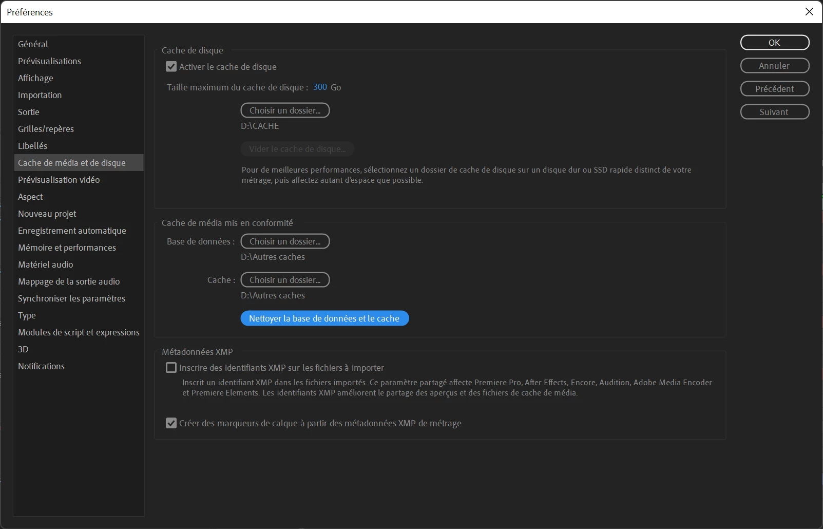

J'ai pourtant un SSD dédié au cache d'After Effect sur lequel j'ai autorisé 300 Go de cache.

Not sure what else to say to you, but it's the same boring answer: Check your hardware acceleration, update your graphics driver. And allowing such a large cache may not be a good idea, either. Bring down the cache size to the bare minimum so AE is actually forced to flush it regularly and render the content from scratch. Same for multiframe rendering. Turning it off may lead to a more graceful behavior simply because the caches aren't being flooded with data.

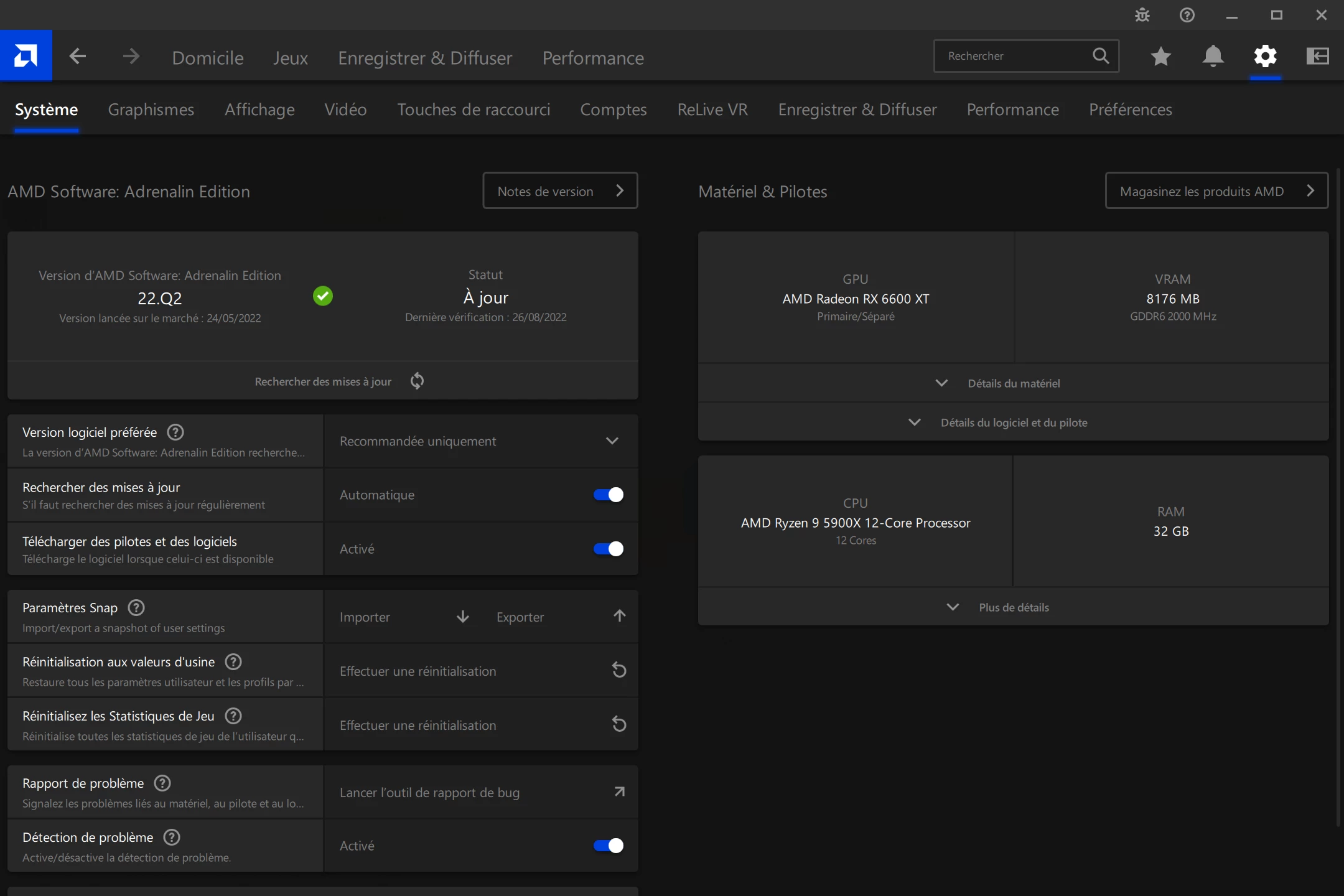

Sinon tous mes pilotes sont à jour, c'est vérifié avec Windows Update et le software de ma carte graphique (AMD Adrenalin)

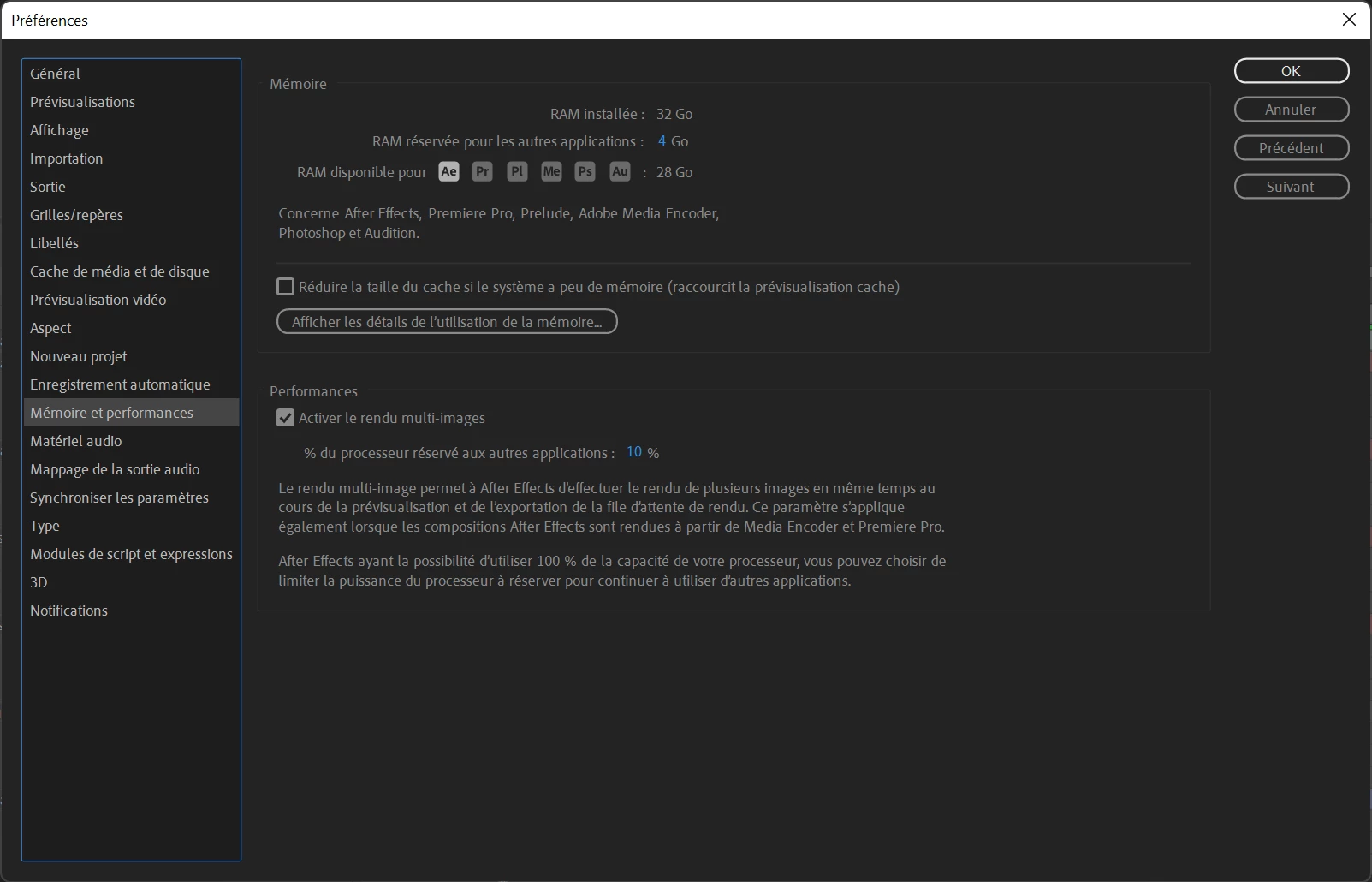

J'ai oublié de préciser que j'ai 32 Go de RAM dont 28 alloué à After Effect dans les paramètres...
Voici des captures d'écrans si ça peut aider
