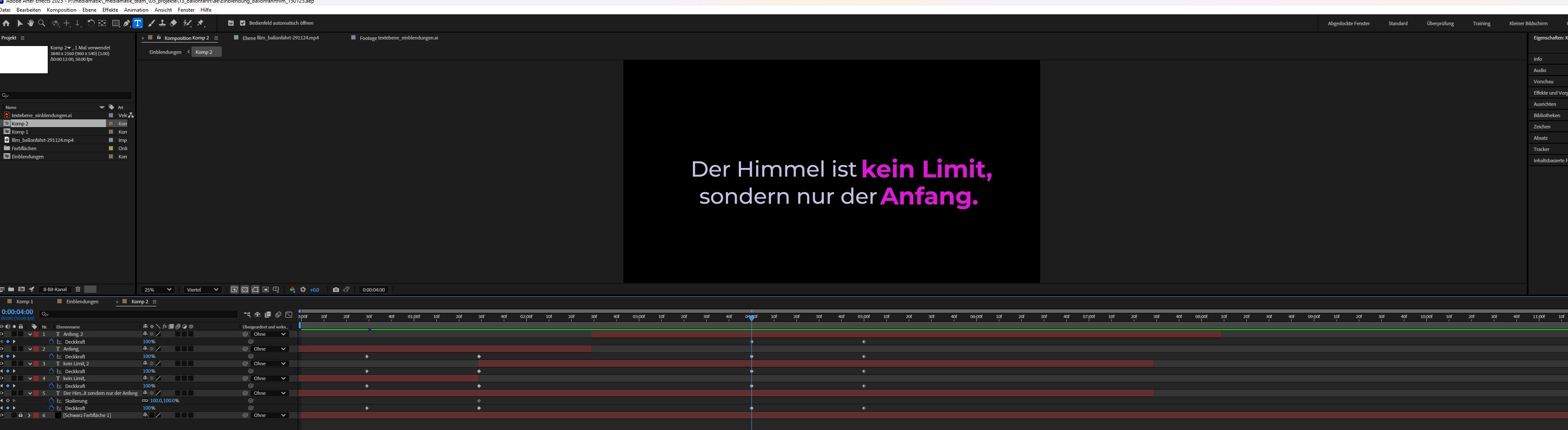

ich möchte gerne einen solchen Effekt erstellen, den ich gestern erstellt habe. aber ein wenig "professioneller"! dass auch die Nachberarbeitung einfacher fällt.
Jetzt habe ich es händisch gemacht in dem ich mehrere Textebenen erstellt habe, Wörter gelöscht und zusammengeschoben.
Aber das ganze passt mir nicht. Erstens möchte ich es dynamischer haben und zweitens sollte die Nachbearbeitung (wenn Wortlängen sich zb ändern) einfacher gehen.
Ich kenne mich erst gerade mit den Basics aus und arbeite mich Schritt für Schritt vor. Habe auch das Handbuch und lese mich in das Thema mit dem Null-Objekt ein. Wäre dies der bessere Ansatz?
Oder wie würdet ihr einen solchen Effekt erzeugen? Cool wäre es noch, wenn das fettgedruckte Wort dann noch animiert unterstrichen wird.
Danke für die Hilfe

Thanks for reaching out.
To keep it simple, it's better to keep the white and magenta text on separate text layers so that you can animate the size of the magenta text. However, you should not have more than 4 layers. 2 layers for each line (one for white and one for magenta text).
To make the animation smoother, you can apply easy ease to the keys. Here's how: https://adobe.ly/40lkAin
Here's a detailed tutorial on text animators that could produce some really smooth animation: https://adobe.ly/40njcMi
Hope it helps.
Hope it helps.
Nishu
