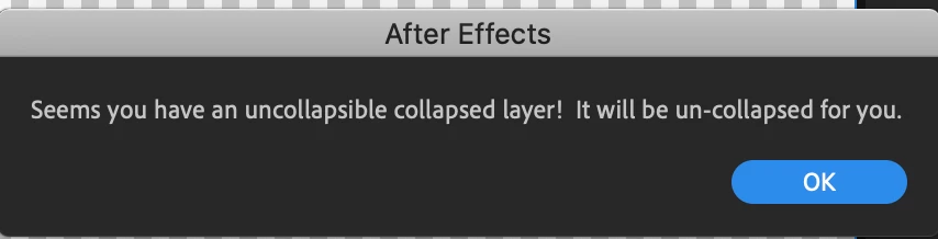

il faut savoir deja que lors de la transformation dans Premiere Pro d'un reush en composition After effects il m'annoncait ce message
(voir fichier joint)
j'ai donc minutieusement effacé les compositions after effects concernées par ce message (meme siseulement l'une d'entre elles provoquait mon probleme) afin de retrouver un projet avec des calques textes editables
