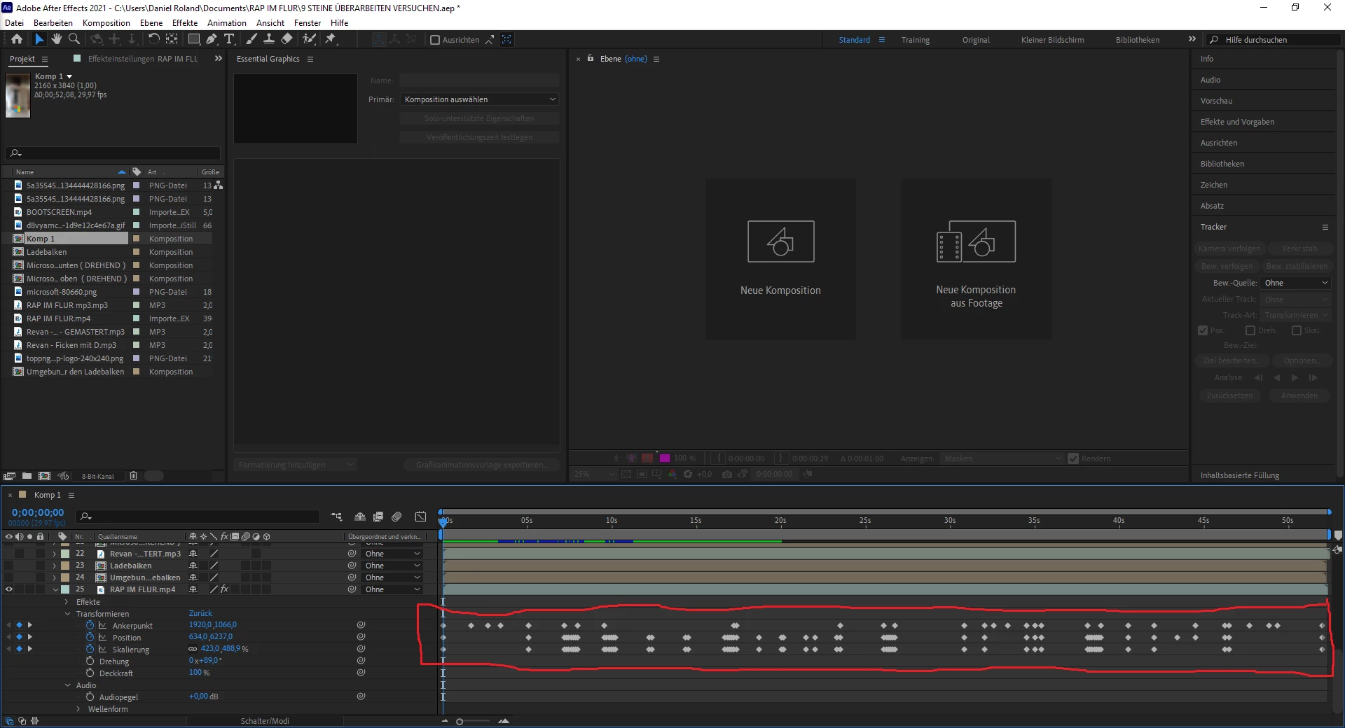

Hallo an alle.
Hab mal gegoogelt aber leider nicht finden können wonach ich gesucht habe.
Weiss jemand von euch, ob es die möglichkeit gibt, gesetzte Keyframes auf einer Ebene so zu übernehmen, das man sie hinterher nochmal neu besetzen kann, ohne das in der komposition dann nach dem skalieren etc. die ränder abgeschnitten sind ?
Ich hoffe ich hab das gut erklärt was ich meine, bin noch relativ neu auf dem Gebiet hier.
Vielen dank schon mal im voraus

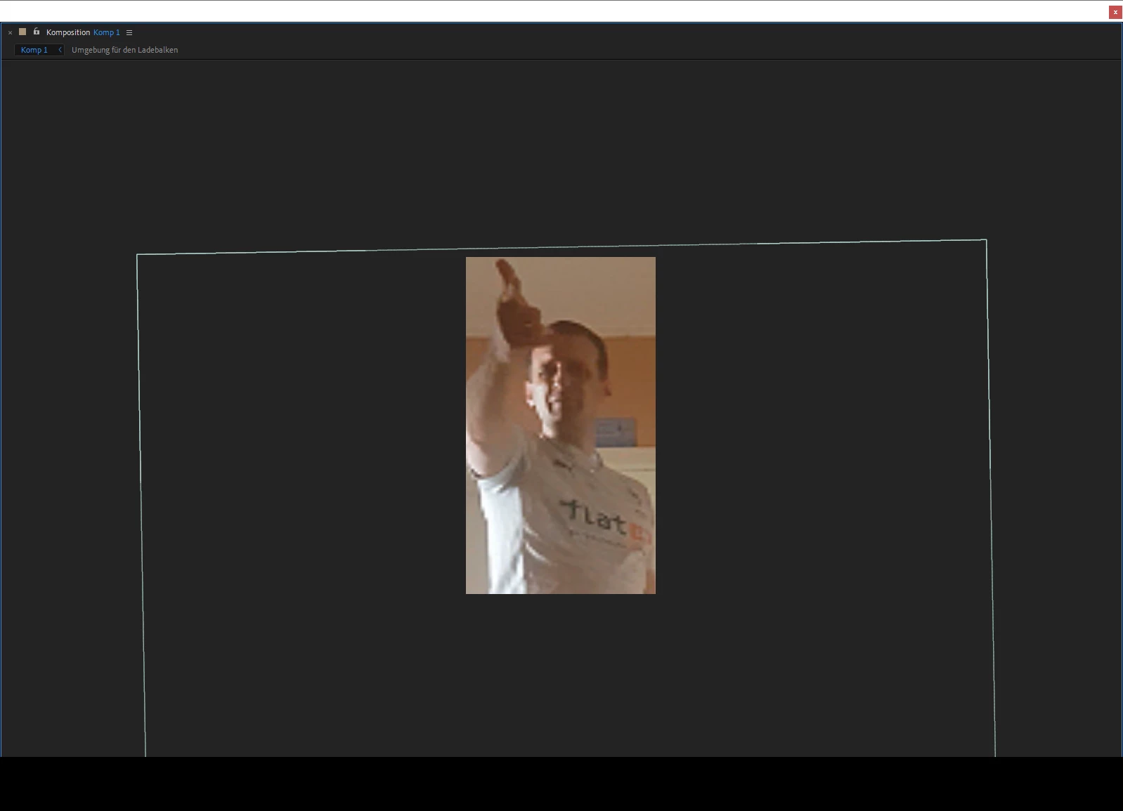

Nicht wirklich. Das ist so ein Ding, wo dein Workflow einfach keinen Sinn macht. Natürlich könnte man jetzt mit Copy & Paste einfach alles hin- und herkopieren, aber das nützt dir nix, weil du trotzdem den Ankerpunkt verschieben und Rotation usw. anpassen musst. Mach's dir doch stattdessen einfach: Ebene in eine Unterkomposition packen und dann das Ergebnis skalieren und justieren. Genauso würde vermutlich einfaches Parenting an ein Null-Objekt funktionieren und dann wird das eben skaliert anstatt die Ebene selbst.

Ich meinte mit Keyframes diese kleinen Punkte die man bei Ankerpunkt Position Skalierung etc. setzen kann. Hab ich im Anhang Rot eingezeichnet. Und auf dem anderen Bild sieht man die Komposition, dort habe ich auf dem Frame gerade sehr hoch skaliert. Deswegen ist ja das weiße rechteckige Kästchen zu sehen das würde ich gerne hinterher noch mit neue Ankerpunkten versehen wenn das irgendwie geht.
Sorry wenn ich mich falsch ausgedrückt hab etwas.
