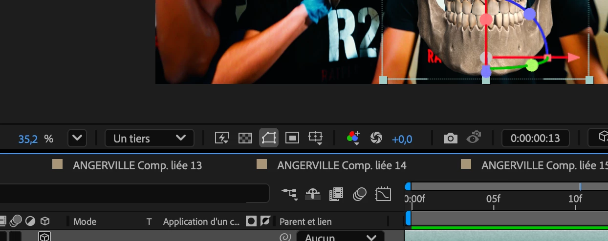

J'ai eu le même problème il que tu appuies sur la troisieme bouton que tu vois sur la photo
Sep 24, 2025 4:35 PM UTC
 plus grande photo si jamais
