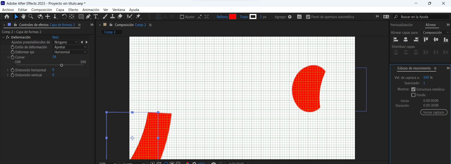

ne aparece una forma redondeada que influye en mis efectos de deformacion

hola : mi problema es que estoy aprendiendo a naimar pero  intento aplicar el efecto de apretar ( squezee) y  este funciona correcta mente en el centro d ela composicion sin embargo si desplazo esta forma a la derecha o inquierda aparece el efecto no sale como es y se descuadra  demasiado y durante mucho tiempo analizando aparece uan forma invisible redondeada que influye en el efecto , por favor alguien que sepa como eliminar esto o corregir este error

You are using a distortion effect that uses the Composition Frame size instead of the layer size to move the pixels. Put the shape you want to distort in the center of the composition, apply the effect to get the shape to behave the way you want it to behave, then pre-compose the layer and make sure that you move all attributes to the new layer.

I think if you move the anchor for the shape, it will respond the way you want.
