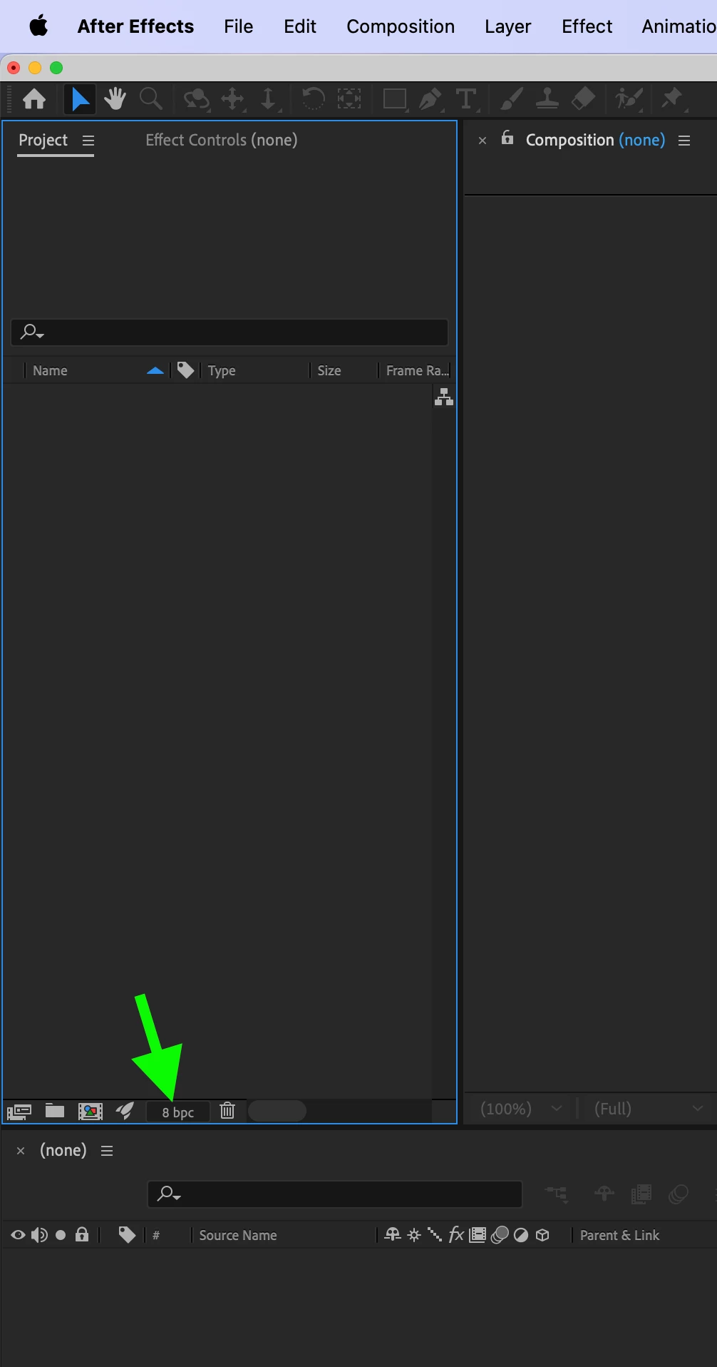

En el panel Project, presiona Alt + clic en el botón que te muestro en la captura de pantalla. Prueba si te sirve 16bpc, no creo que sea necesario subir a 32bpc pues se pondrá pesado y 16bpc son bastantes niveles como para que se corrija en caso de que sea esa la solución.

Posiblemente tengas que subir la profundidad de color (bpc) para tener más niveles en los tonos del gradiente/transparente propio del vapor/humo.  Prueba subiéndoselo a ver si funciona.
