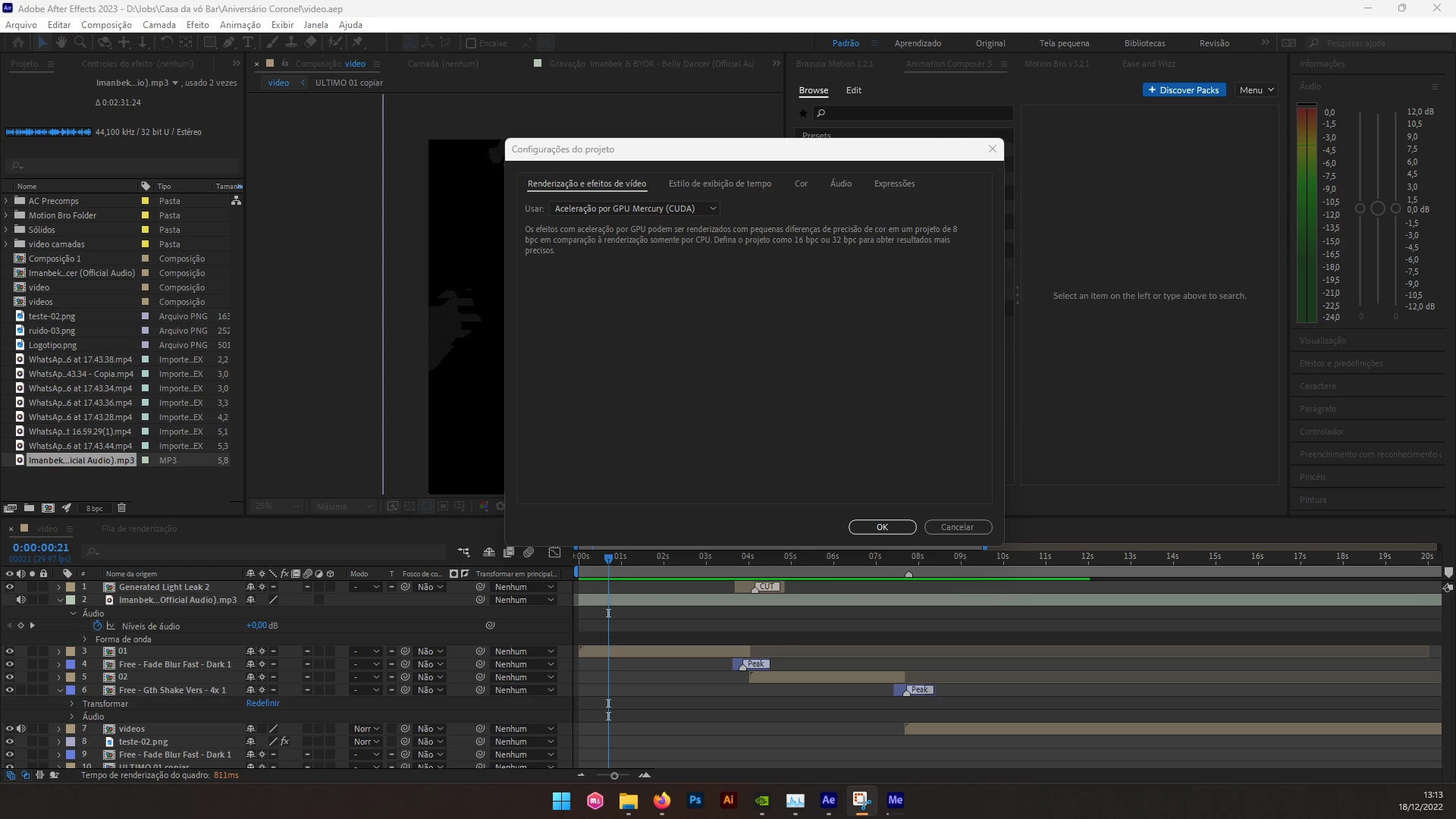

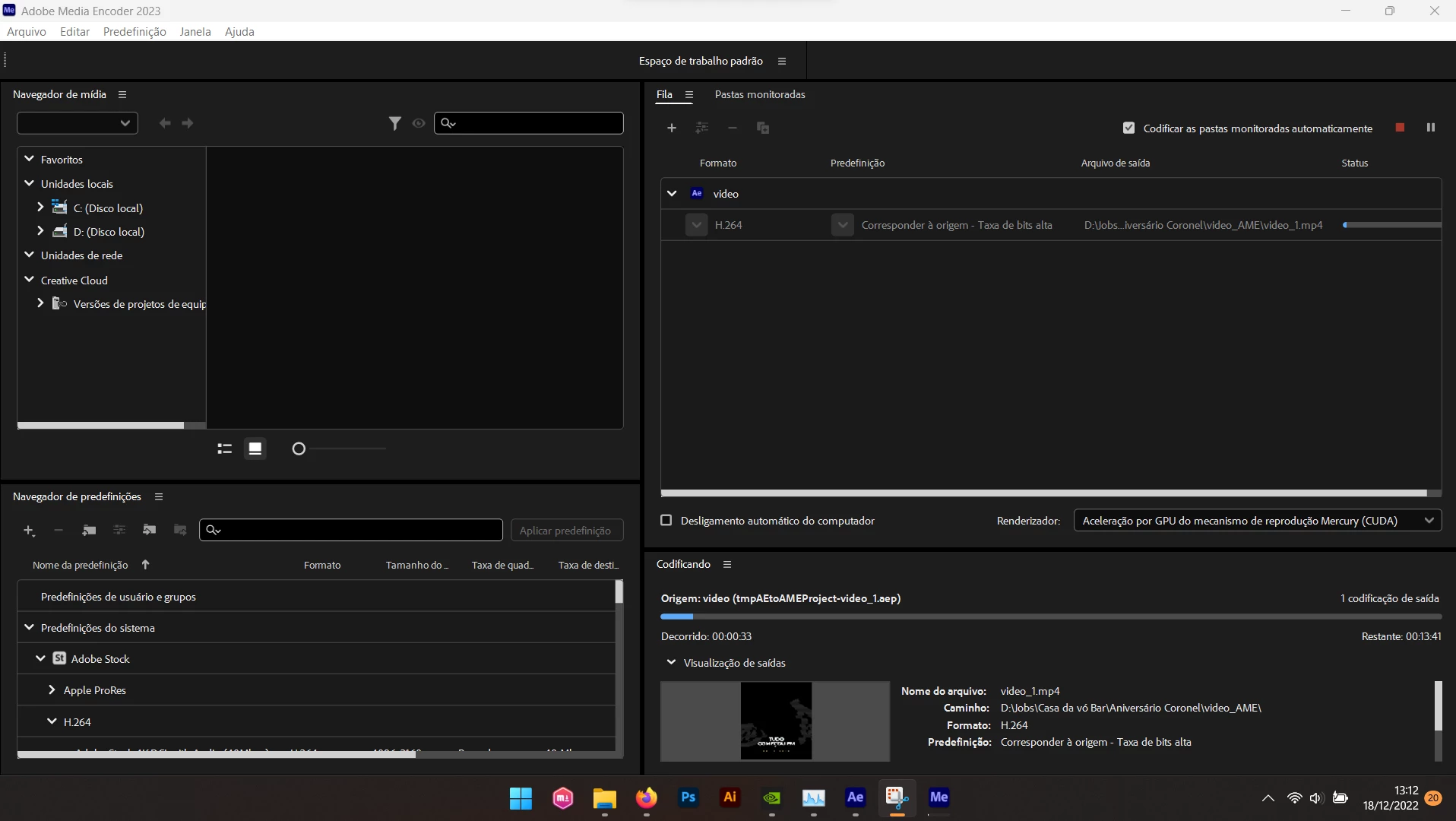

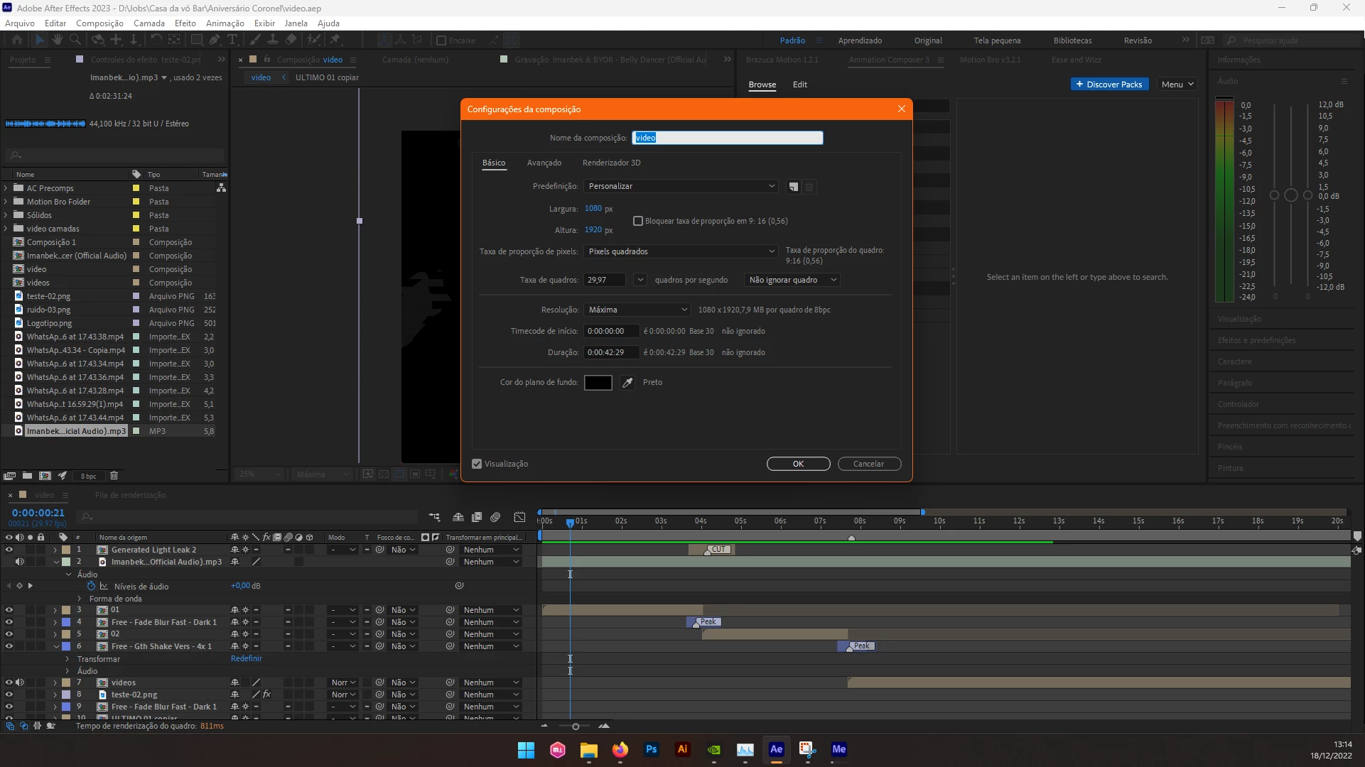

Dec 18, 2022 4:23 PM UTC
O projeto é um flyer animado (motion design) feito no after effects. São projetos que sempre fiz e nunca tive problemas, inclusive tentei exportar arquivos antigos que tinham dado certo na renderização e também apresenta o mesmo problema após exportar com o Media encoder. Sobre o sistema tenho 32 gb de RAM, 512gb de SSD, placa de video dedicada GTX 1050 3gb. Anexei aqui as configurações do projeto e render, caso precise de mais algo, me comunique. Obrigado
