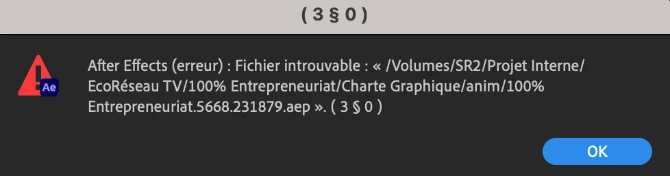

Je recontre depuis quelques temps un problème pour enregistrer mon projet after effect sur mon disque dur externe. Lorsque je souhaite enregistrer mon projet sur mon disque dur externe, un message d'erreur s'affiche : " Fichier introuvable : /Volumes/SR2/Projet/....". ( 3 ;; 0 )

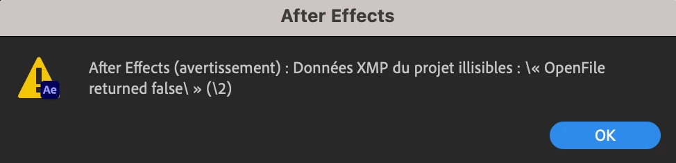

- "After Effect (avertissement) : Données XMP du projet illisibles : \"OpenFile returned false\" (\2)

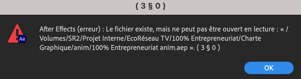

- "After Effect (erreur) : Le fichier existe, mais ne peut pas être ouvert en lecture : " / Volumes/SR2/Projet/..."  ( 3 § 0 )
