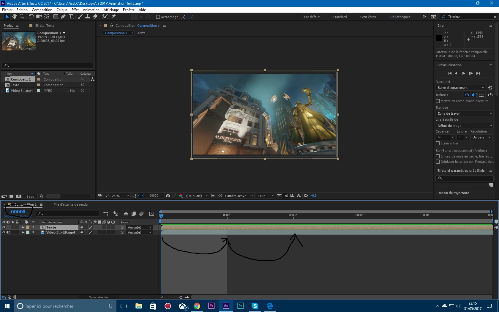

Bonsoir je suis actuellement un débutant et dans ma composition je peux déplacer les images ou les secondes 1 par 1.
Avez-vous une solution a mon problème ?

    Correct answer Szalam
    Make your composition longer.
    The current time indicator can not sit in between frames. It only sits on whole frames.
    Your composition is only a couple of frames long. Most videos are 24, 25, 30, or 60 frames per second. If you have only 5 frames in your composition, your composition is only a fraction of a second long. That is the situation you are in. Make your composition five seconds long instead of five frames long and things will behave more like you expect.

    C'est bon vous aviez raison merci pour votre aide.

    Je ne peux pas déplacer mon curseur sur ma timeline comme dans cette vidéo.(4:03)

    SzalamCommunity ExpertCorrect answer
    June 1, 2017

    Si vous avez le temps pouvez vous me faire un petit tutoriel avec des images ?

    Your composition is only 5 FRAMES long.  It is NOT 5 seconds long.  The timeline is showing you frames zero through four.
    You can change the length in the composition settings.
