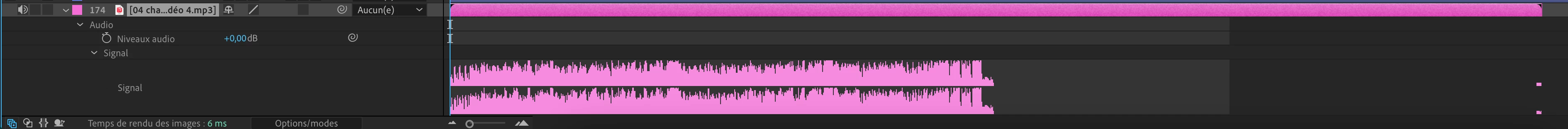

Je rencontre un problème de décalage audio persistant dans After Effects 2024 sur un iMac avec 32Go de RAM. Mon motion design dure 4 minutes.
Symptômes :
Le son est décalé dans la timeline pendant la prévisualisation.
Même après exportation, l’audio reste désynchronisé (surtout avec effets, précompositions, etc.)
Le problème c'est détecté vers la fin et il s’aggrave quand j’ajoute des formes / illustrations / effets.
J'ai regarder ma piste audio ( le graphique audio) & je vois vers la fin un trou dans l'audio, je pense que l'audio c'est contracté (il y a des mots, des phrases, qui ce mettent la ou il n'y a pas lieu d'être.
Ma piste audio en dehors d'After fonctionne très bien.

Bonjour,
Le problème venait de mon PC professionnel. Toutes les autres vidéos que je mettais dessus avaient le même problème.
