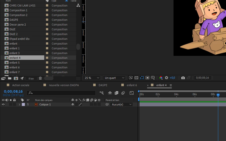

Je suis actuellement en train de travailler sur une animation after affect, mais je rencontre un problème.
Lors de l'importation de mes fichiers Illustrator, un me complique la tâche.

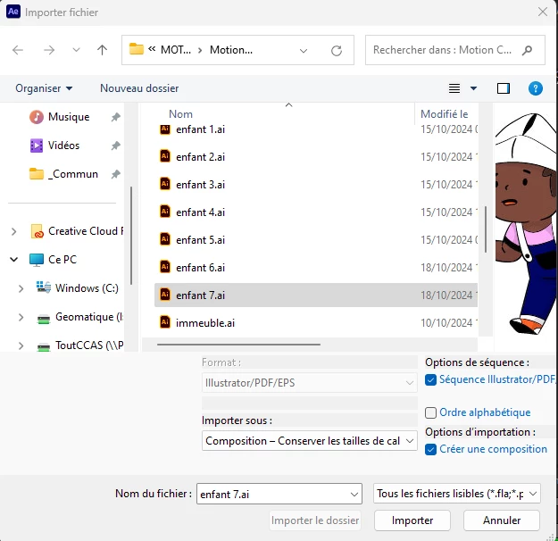

Pour les importer je fais Fichiers > Importer > Fichiers > Je selectionne mon fichier > Avant le cliquer sur importer je change "Importer sous" en mettant "Compositions - Garder la taille des calque" et aussi "créer une compositions".

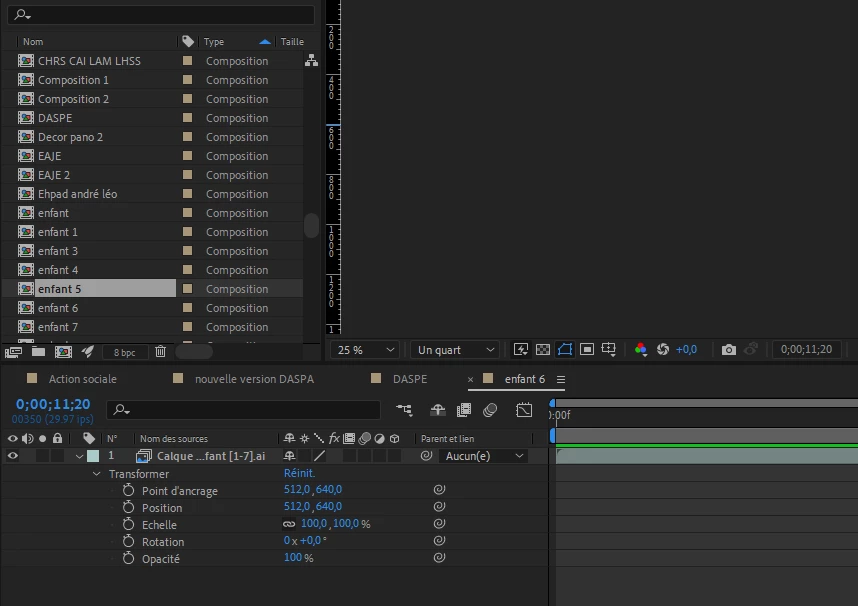

Pour tous mes fichiers illustrator ça fonctionne nickel, sauf pour un "enfant 6". La composition fais environ 0.10s, quand j'entre dans la composition impossible de changer la taille du calque car en fait ce n'est pas un calque mais on dirait des icônes de JPG mais indiqué en .ai

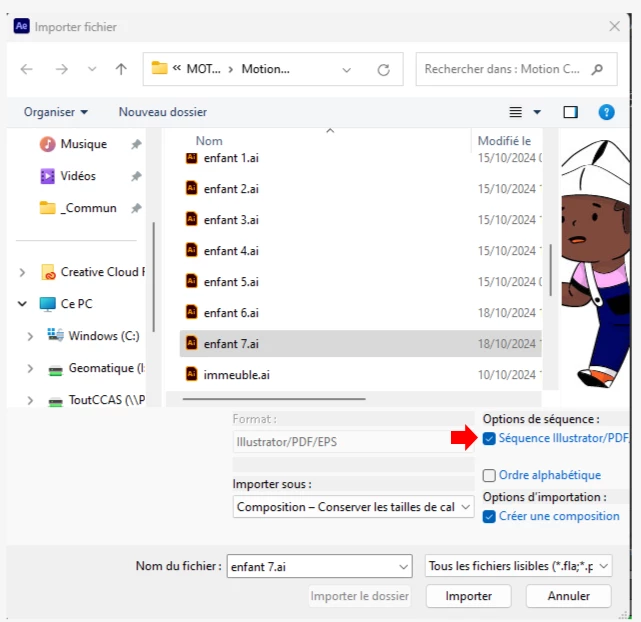

Je n'utilise pas illustrator mais visiblement, ça importe le fichier en séquence,
Donc je pense qu' il faut décocher "séquence illustrator/pdf"

Oct 18, 2024 11:46 AM UTC
C'est ça !!! Merci beaucoup !!
