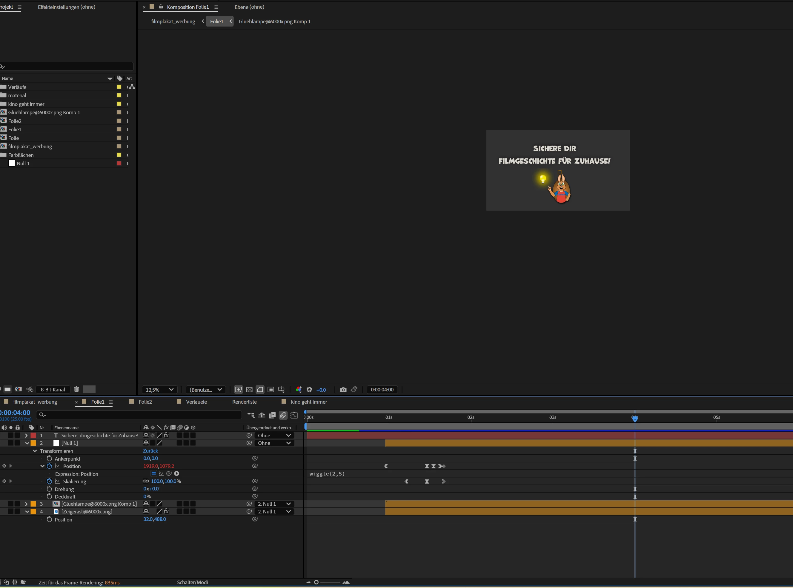

Bei einer einfachen Komposition ist jedoch gar nichts möglich. Diese besteht lediglich aus zwei PNGs, die mit einem Nullobjekt gesteuert werden. Und einen kleinen Wiggle-Effekt. Ahja, und die Lampe hat einen kleinen Leucht-Effekt. Ich habe noch die Transparenz, Position und Skalierung angepasst. Dennoch kann weder After Effects noch Premiere Pro die Komposition rendern.

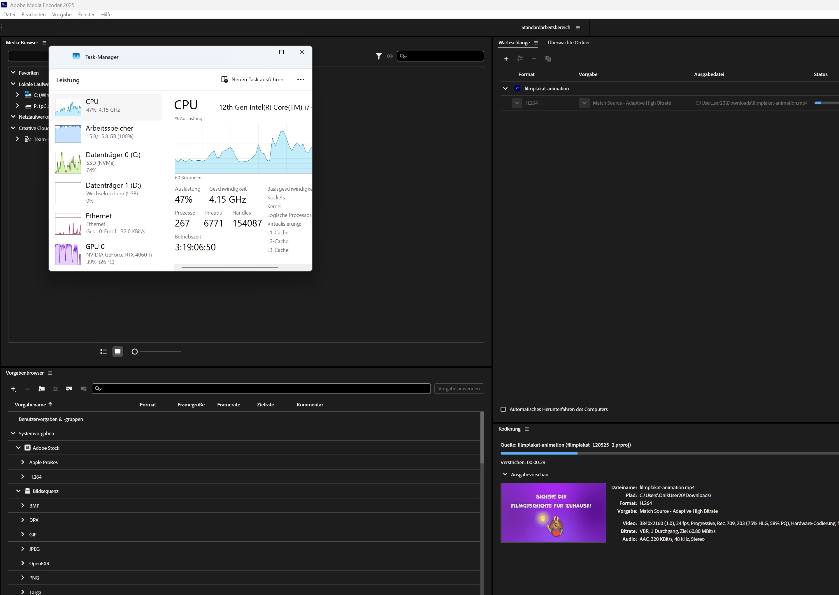

Im Media Encoder hängt das Rendering an einer Stelle fest – und das seit 30 Minuten, ohne weiterzukommen. Genau dieselbe Komposition führt nicht zum ersten Mal zu solchen Problemen. Ich muss viele „einfache“ Kompositionen, die eigentlich nur mit Transparenz arbeiten, separat rendern – und auch das ist teilweise unmöglich.

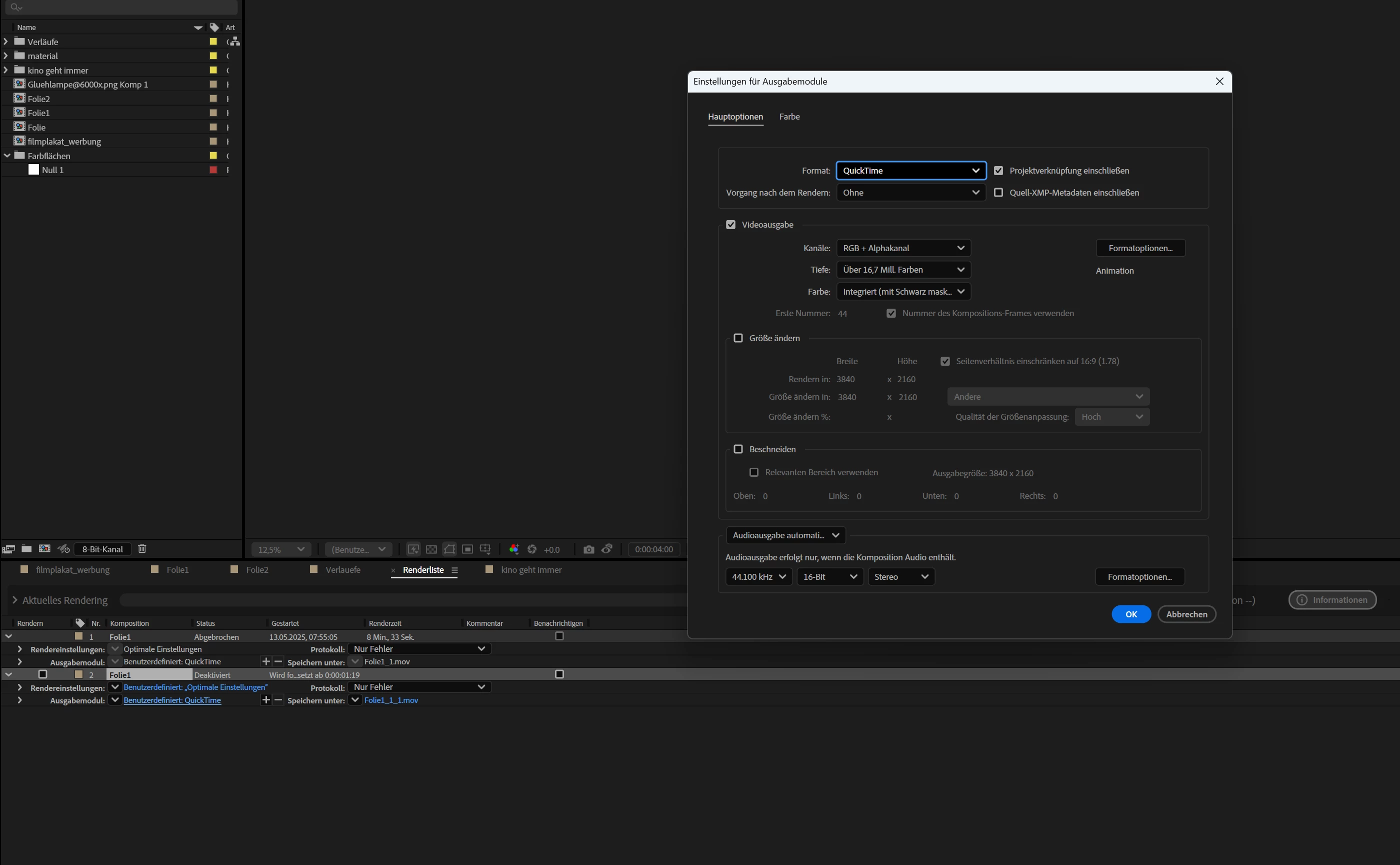

Ich hatte in Premiere Pro und After Effects auch schon Renderfehler, die mit QuickTime zusammenhingen. Diese konnte ich zwar durch die Wahl eines anderen Codecs beheben, aber selbst dann bleibt die besagte Komposition beim Rendern immer wieder an einer bestimmten Stelle hängen. Es gibt keine Fehlermeldung mehr, aber das Rendern stoppt bei einem gewissen Prozentsatz, als ob es nicht über ein bestimmtes Frame hinauskommt. Ich kann jedoch nicht analysieren, welches es ist.
Insbesondere bei dieser einen Komposition tritt das Problem auf. Andere Kompositionen hatten zwar auch teilweise Probleme, diese konnte ich jedoch in After Effects vorrendern und als MOV-Datei speichern, damit Premiere später beim Sound weniger Probleme mit dem Rendern hat. Das hilft aber in diesem speziellen Fall nicht – Premiere kann die After-Effects-Komposition ebenfalls nicht rendern.
Habt ihr Ideen, woran das – außer am RAM – noch liegen könnte? Da der PC andere Kompositionen rendern kann, liegt es vermutlich nicht ausschließlich am Arbeitsspeicher. Könnte das Nullobjekt die Ursache sein?
