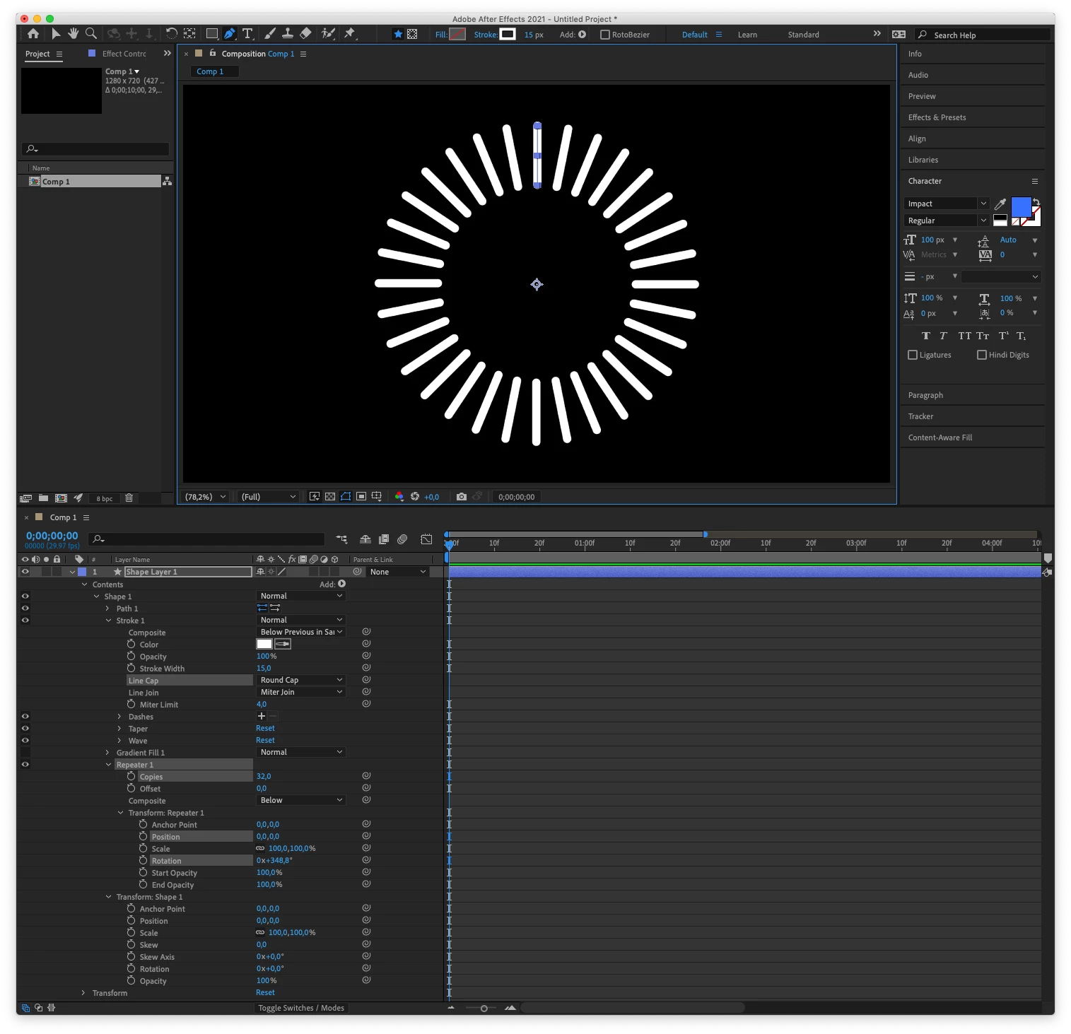

Hello all,
Is there a way to add round corners to dashes while still preserving the rectanle shape of the dash? I try adjusting the line cap but it turns the dashes into dots, which I do not want.

Mi sugerencia es que mejor lo hagas con Repeater. Creas un solo Path, ajustas el Line Cap en Round Cap, agregas un Reapeater dentro del Shape, creas más copias (yo le puse 32), pones la Position del Repeater en 0 en X y Y, luego le das una Rotation y ya tienes algo muy parecido a lo que estás haciendo. Te dejo una captura de pantalla donde selecciono las opciones involucradas en el proceso, espero te sea de ayuda.
Byron.
Seng5F9EAuthor
December 20, 2021
Thanks, will give this a try.

Ya probaste desplegando las opciones de Line Cap y eligiendo Round Cap?
Byron.
Seng5F9EAuthor
December 20, 2021
Yes, I did that but it's giving me dots. I am tring to create something like this
