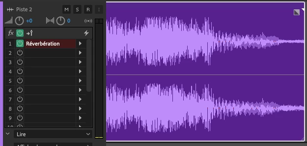

L'enveloppe des effets dans le multipiste ne s'affiche pas
  • May 4, 2022
  • 1 답변
  • 260 조회

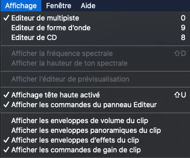

Alors que dans le panneau Affichage > Afficher les enveloppes d'effet du clip est mis avec un √
Est-ce un bug ou il y-a-til qqch d'autre à faire ?

If you don't want them to show, take the check out of the box!
Gilles Wenger작성자
May 4, 2022
Merci Steve mais si j'aimerais les voir justement et là je ne les vois pas

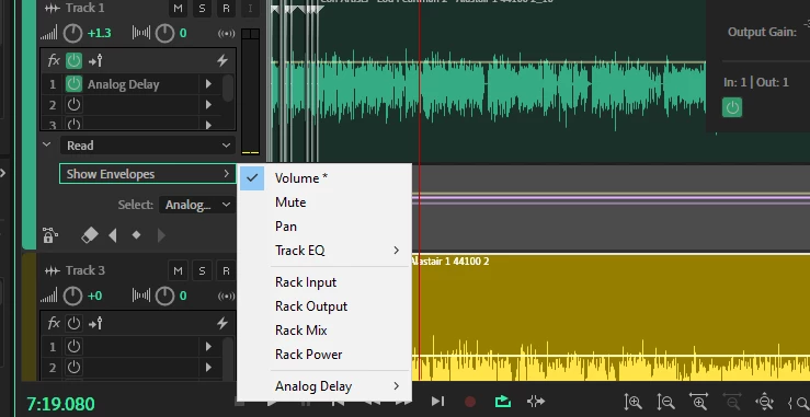

To keep the screen relatively uncluttered, they don't show up just because you select them - you have to reveal them yourself:
If you expand the track below the automation Read control, you will get the option to select and display them. They are in the grey area beneath the track.
