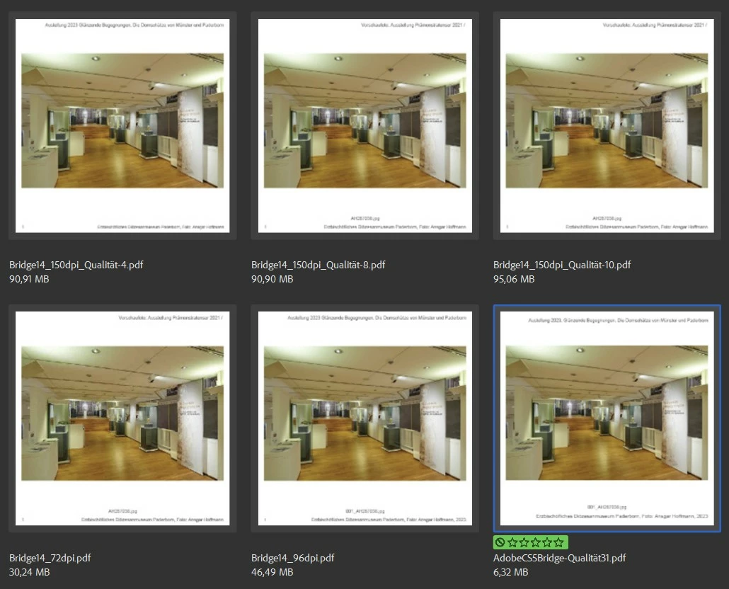

Dec 5, 2023 12:10 PM UTC
Hier einmal ein Screenshot,
der Versuch mit CS5 (grüne Markierung) ergab die gewünschte Dateigröße

Dec 5, 2023 11:59 AM UTC
Hallo,
ich habe dieses Problem auch, bzw. die Dateigröße der PDF lässt sich durch "Resolution und Image Quality" nicht reduzieren. Die Bridge Vesion ist Bridge 14.0.1.137.
Aus Not verwende ich jetzt eine alte CS5 Version, da geht das prima.
Ich bin für jede Hilfe dankbar!

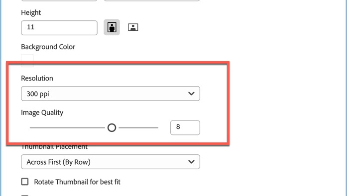

May 26, 2023 3:51 PM UTC
That is a strange one.
This may seem simplistic, but can you please verify we are comparing apples to apples? Assuming that you're running the exact same images, the number of images on a page, and each image is the same images from one machine to another, can you verify that the two settings marked below are the exact same across each of the machines?
If this is not the issue, can you please share the largest and smallest files for others to see? If the content is proprietary, can you DM them to me to look at and see if I can determine what is causing these rediculously different results?
