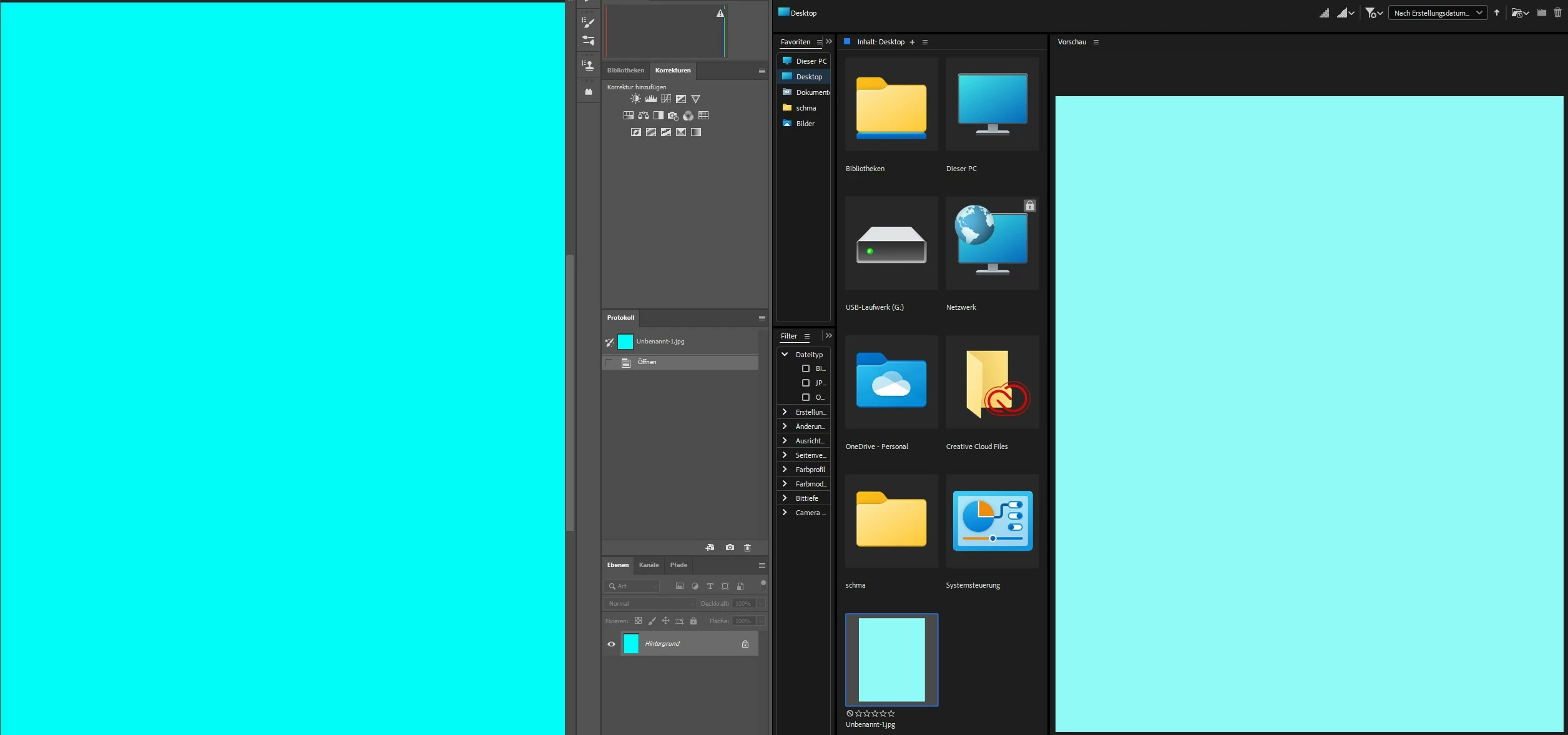

Servus,
nach längerer Zeit habe ich mal wieder versucht Bridge als Anzeigetool zu verwenden.
Immer noch bin ich sehr verwundert das Bridge alle Dateien nach wie vor in sRGB anzeigt.
Alle Einstellungen sind Synchronisiert und laufen auf Adobe RGB bzw. Druckvorstufe3.
System ist ein aktuelles Windows 11.
Angeschlossen ist ein Benq SW Monitor der mit Xrite Sonde kalibriert wurde.
"Alle" Programme wie z.B. irvanView schaffen es dateien im korrekten Farbraum wiederzugeben,
nur Bridge nicht! Kann nicht sein, Adobe!
siehe Sreenshot.
Natürlich bin ich auch für "Bastellösungen" zu haben, sollte also wer das Problem kennen oder eine Lösung haben wäre ich sehr dankbar.
Regards, Manuel

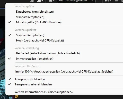

Möglicherweise hast du Bridge so konfiguriert, dass die eingebetteten Vorschaubilder verwendet werden. Das ist zwar die performanteste Darstellungsoption – aber dann dürfte alles sRGB sein. Wenn du Bridge stattdessen Vorschaubilder rendern lässt (standardmäßig aktiviert), würde es mich wundern, wenn es Probleme mit den Farbräumen gibt.
Schmanolo
SchmanoloAuthor
Oct 21, 2022 3:31 PM UTC
Danke für Deine Antwort,
habe hier ebenfalls schon alle Einstellungsmöglichkeiten ausprobiert.
Keine ändert ab etwas am Farbprofil.
Hier meine aktuellen einstellungen für die Vorschauen.
Oct 21, 2022 3:42 PM UTC
Sieht okay aus. Mir würde jetzt spontan nicht einfallen, was dein Problem ist. Ich würde die Frage einfach noch einmal auf Englisch stellen. Wenn du dir die Gesamt-Zugriffe auf die Posts im Bridge-Forum anschaust, dann dürfte klar sein, dass es hier nur wenige deutschsprachige Leser gibt.
