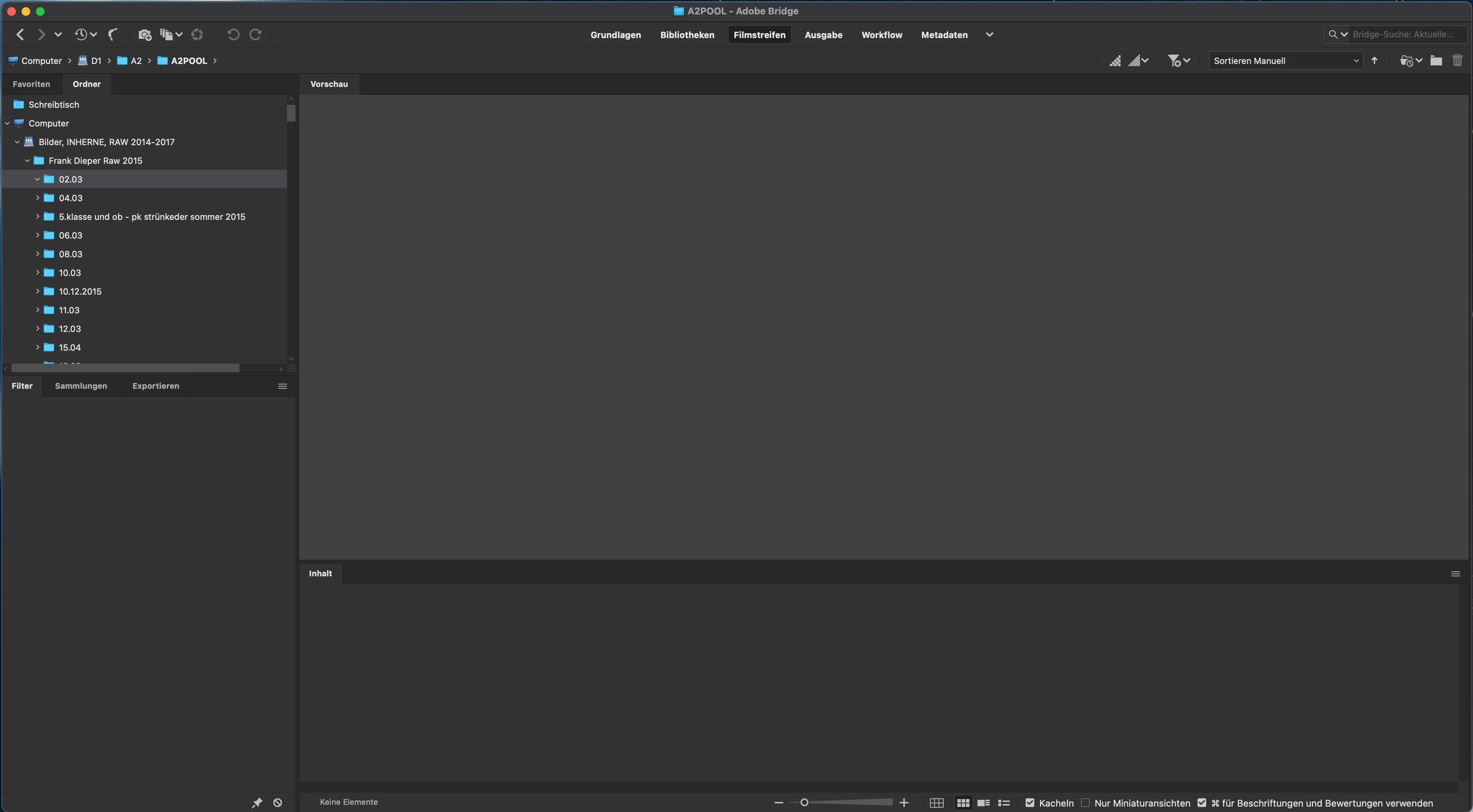

Ich habe ein seltsames Problem mit adobe bridge.
Bridge zeigt keine Ordnerinhalte mehr an. Lösen lässt sich das Problem kurzfristig durch eine Deinstallation un Neuinstallation. Sobalt ich einen bestimmten Ordner aufrufe kann Bridge die Inhalte dieses Ordners nicht mehr anzeigen und als folge bleiben die Inhalte aller (!!!) anderen Server/Ordner unsichtbar. Und täglich grüßt das Murmeltier: Deinstallation/Installation und alles wieder von vorn. Desweiteren lässt sich die Bridge nicht mehr schließen, außer mit command/alt/esc...

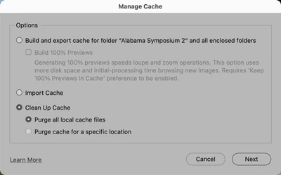

For starters, please go to Tools (menu) -> Cache -> Manage Cache…, then follow this:

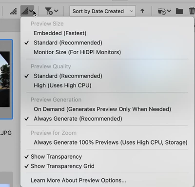

And lastly, here is the setup for previewing your thumbnails, please mimic these settings:
I cannot say that doing all this WILL fix the issue(s), but it does help in ruling out possible issues.
