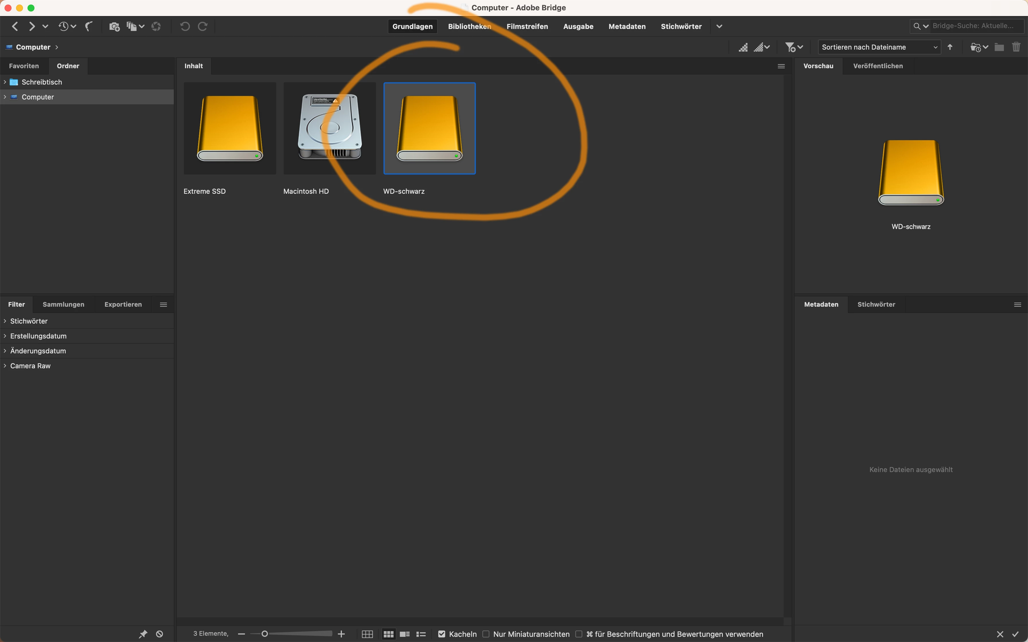

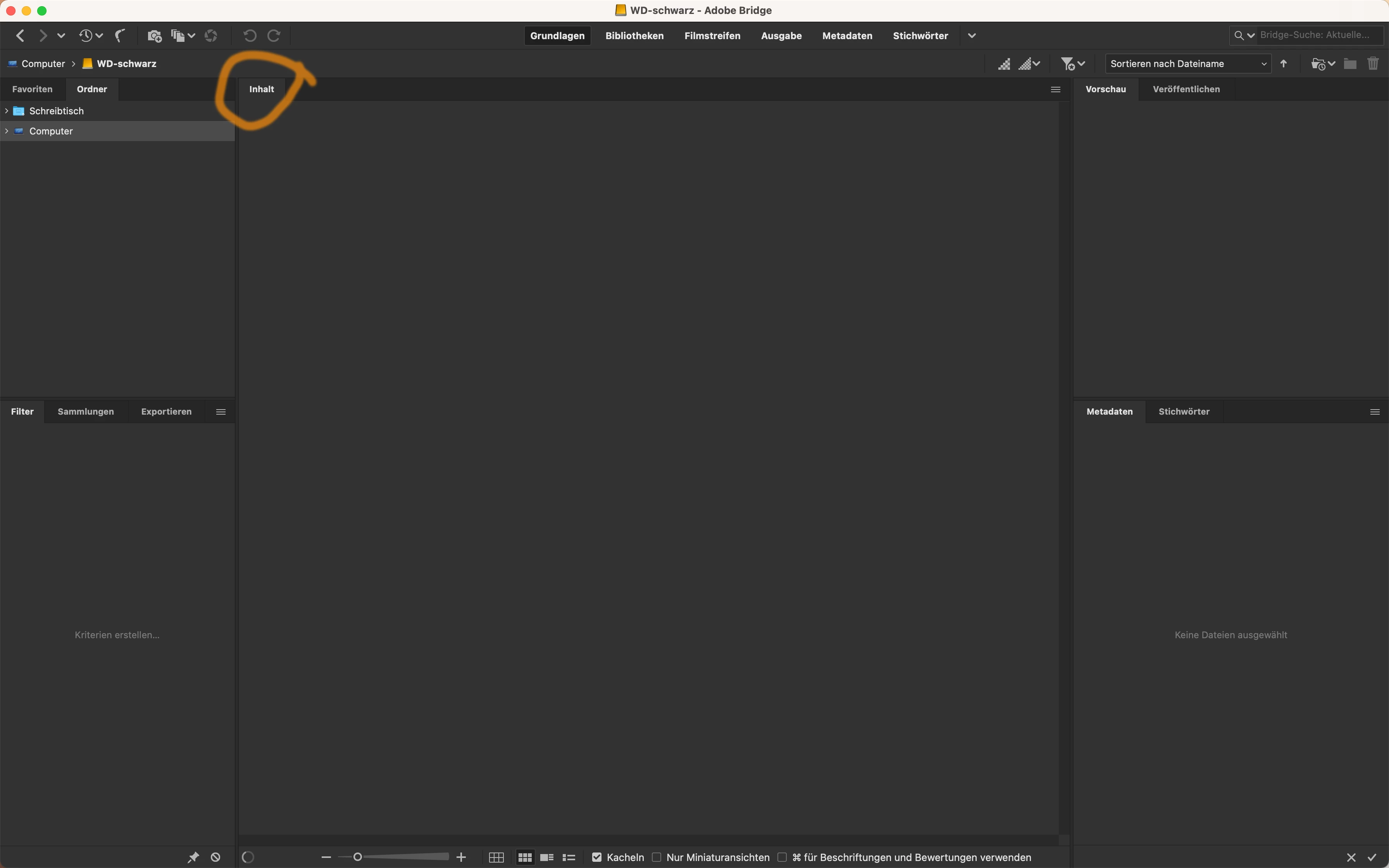

Dateien, bzw Ordner und Bilder werden nicht im Bereich Inhalt dargestellt.
Ich klicke eine Festplatte oder sen Schreibtisch an und möchte dann die Dateien im Bereich Inhalt sehen. Das funktioiert aber nicht. Der Bereich Inhalt ist immer leer.
Würde mich riesig freuen, hier Hilfe zu bekommen.
Herzichen Gruß
jörg

Danke! Das Problem konnte mit Adobe Service gelöst werden. Es lag an einem Mac Update bzw. an den Sicherheitseinstellungen.
Apr 14, 2021 1:14 PM UTC
Jtzt wäre es natürlich schön, wenn man erführe, welche Sicherheitseinstellungen das waren 🙂
JörgB82DAuthor
Apr 14, 2021 1:30 PM UTC
Ja wenn ich das mal noch so genau erklären könnte...irgendwo musste ich es erlauben, dass Bridge auf die Ordner und auf die externe Festplatte zugreifen darf. Der Adobe Mitarbeiter lotste mich dadurch, kann es leider nicht rekonstruieren.
Das war auf jeden Fall bei den Sicherheitseinstellungen.
