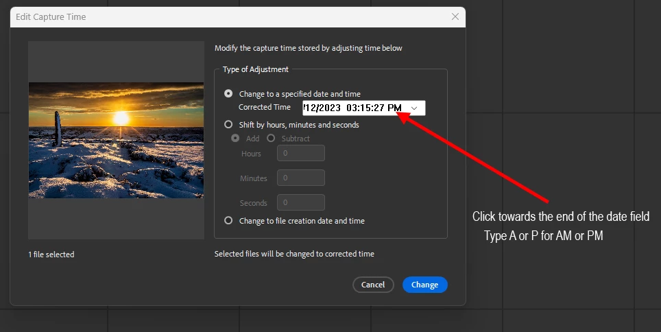

Hallo,
Datum ändern= OK. Bei der Zeit kann man sich nur in AM bewegen. PM-Schalter nicht vorhanden, wie in der Hilfe angezeigt. Eine Zeit
größer als 12 Uhr wird nicht angenommen.

Unfortunately, in the German 24h-Time Version is no A and no P ....
Erik Bloodaxe
Nov 11, 2025 6:07 PM UTC
Sorry, I am not familiar with a 24 hour version. Although my own PC uses 24 hour clock notation, Bridge seems to use AM and PM.
If you are using Windows:
I have found in the past that some Bridge functions (particularly searching for photo dates) do not work correctly if I have set an amended Date & time format in Windows. You might try looking at "Time & Language > Date & Time >  Format" in Windows Settings to see if a modification might resolve your issue.
Other than that you may wish to report this as a bug.

Hallo,
bei mir ist es genau umgekehrt, also unter "Auf bestimmtes Datum und bestimmte Zeit ändern" nach dem Datum z.B. 08:45 eingegeben führt dazu, dass in die Datei statt dessen 20:45 eingetragen wird.
Mein persönliches work-around dazu ist: Die (falsche) Zeit so akzeptiern und speichern, danach erneut Aufnahmezeit ändern auswählen, und unter "Verschiebung nach Stunden, Minuten und Sekunden" den Button anklicken und "Abziehen" anwählen und 12h eintragen, und auf "Ändern" klicken. Dann stimmen auch die morgendlichen Uhrzeiten.
