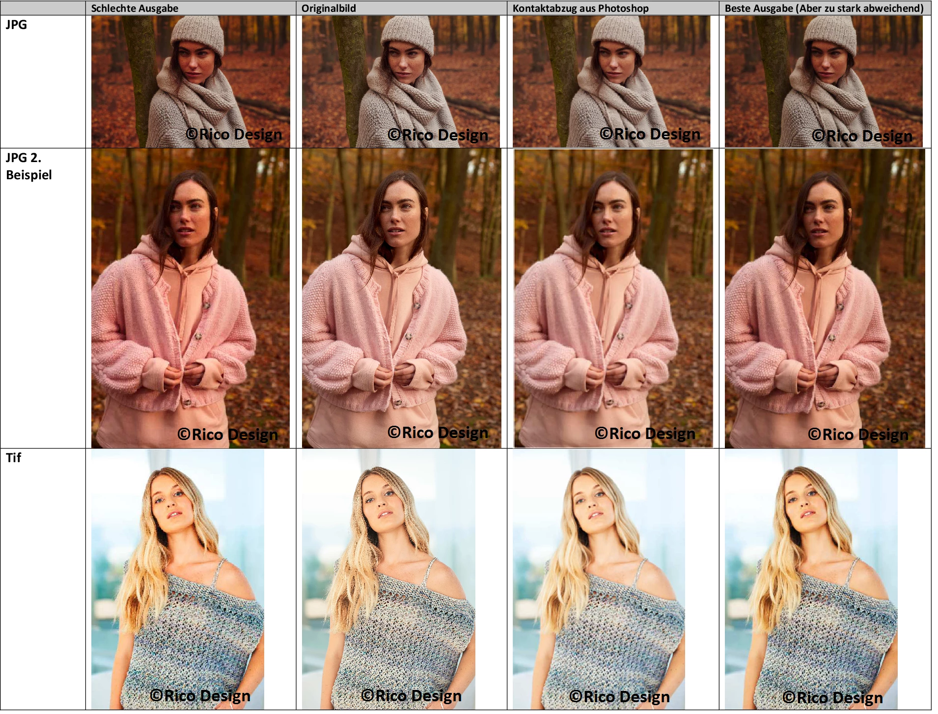

Guten Tag,
wir haben mehrere Mac´s mit Adobe im Einsatz. Die Kontaktabzüge aus Photoshop sind von der Farbechtheit und Qualität wunderbar und dienen als Referenz.
Beim Kontaktabzug aus Bridge in eine PDF Datei werden die Bilder leider bei allen Mac´s deutlich dunkler und mit einem starken rotstich gespeichert.
Das Ergebnis fällt bei einigen Mac´s stärker als bei anderen aus - gut ist es aber leider bei keinem.
Folgendes habe ich bereits auf einem Mac mit sehr starkem rotstich zu einem mit weniger starkem Rotstich verglichen - konnte aber keine Abweichungen feststellen:
- Bridge CC und Acrobat Version (beide sind identisch)
- Farbeinstellungen in Bridge sind identisch
- Gleiches Raster zum Exportieren
- Identische Ausgabeeinstellungen in Bridge
Können Sie mir helfen? Wir sind leider am Verzweifeln. Besonders gut kann man die Abweichungen an der Hautfarbe sehen.
Die Rechte der Bilder liegen bei der Firma Rico Design.
1. Bild: Kontaktabzug aus Bridge - Schlechteste Ausgabe (alle Ausgaben bei diesem Mac sind zu dunkel und zu rot - an einigen Mac´s haben wir Ausgaben die dieser Qualität entsprechen)
2. Bild: Originalbilddatei (so sollte am besten auch der Kontaktauszug aussehen)
3. Bild: Kontaktabzug aus Photoshop (kommt dem Original sehr nah)
4. Bild: Kontaktabzug aus Bridge bei dem wenigsten Rotstich (die Ausgabe ist uns jedoch immer noch zu dunkel und zu rot)

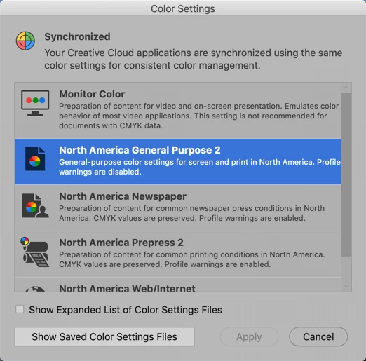

Hi Helena,
One quick question: do you have your Adobe applications coordinated via Bridge?
If you go to the Edit (menu) and scroll to the almost bottom to "Color Settings" a new window will pop up letting you do this coordination. Since I'm in the US, I see this window:
And since you are in Europe I would assume that the default would be different. Fortunately you can fine-tune this to your needs but unfortunately printing is not my expertise or knowledge so I cannot guide you. However, it sounds like you know what you need. Please try working with this and see if this solves your problem.
Let me know if this works, good luck!

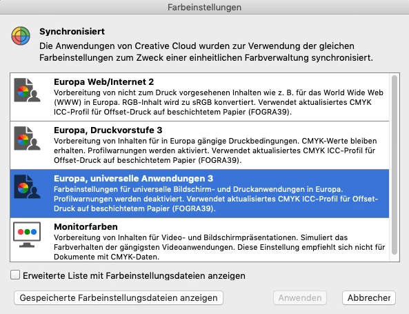

thanks for answer. Both have the same "Color Setting" in "Bridge":
"Europa, universelle Anwendungen 3" and "syncronized". The problem is still there.
