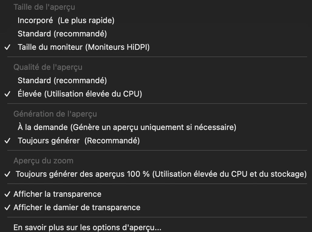

Bonjour,
Depuis la mise à jour de Bridge (13.0.0.562), je n'arrive plus à afficher les aperçus en haute définition.
L'image n'est nette que sur aperçu 100% et CR.
Je suis sur Mac 5k.
Mes réglages :

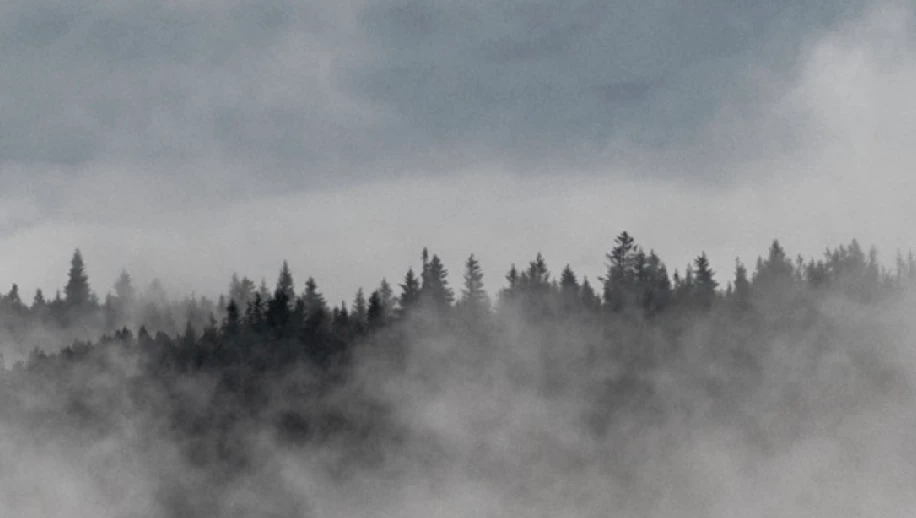

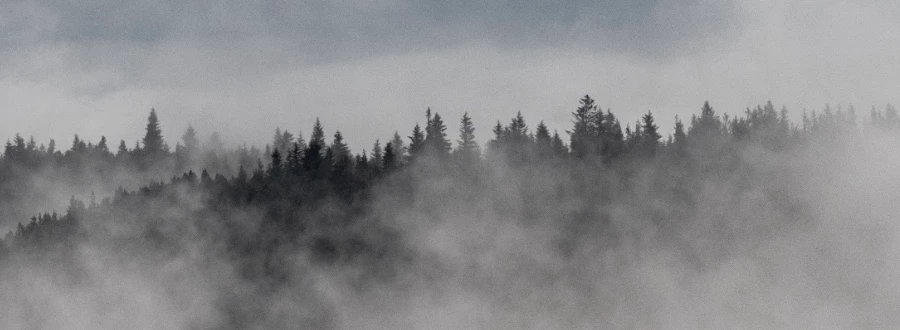

Oct 22, 2022 9:08 AM UTC
Ouverture aperçu (crop de l'image) :
Ouverture CR (crop aussi) :
Jean Discours
Oct 27, 2022 10:08 AM UTC
N'ayant pas de réponse, je continue tout seul...
Réinstallation de Bridge 2022 et là les aperçus sont de qualité.
Le problème semble venir de la création de l'aperçu.
En effet les aperçus créés avec B2022 s'affiche correctement avec B2023.
Ceux créés avec B2023 sont moins détaillés.
En cliquant pour afficher l'image à 100%, elle s'affiche en fait à 200%.
