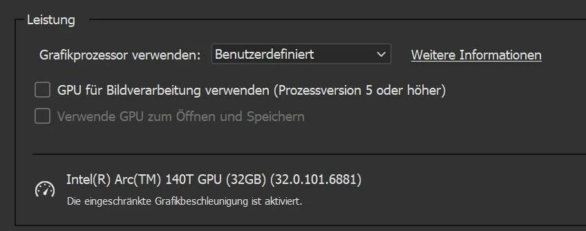

Hier ist meien Lösung (herzlichen Dank an Noell Orridge von Adobe)
Adjust GPU Acceleration: In ACR Preferences, try unchecking Use GPU for image processing
Nun läuft es perfekt. Hier meine Parameter:
Asus ExpertBook, Intel 255H mit 140T iGPU
Alle Treiber und Programme aktuell (Juni 2025)
Testdaten: 45 MPixel, ISO 6400 einer Canon R5
Test je 3 mal mit 5 Bilder Bridge/Camera Raw AI Denoise aus unterschiedlichen Bildserien
Akku Betrieb: 100 bis 120 Sekunden/Bild
Stromanschluss: 72 bis 76 Sekunden/Bild
iGPU läuft jeweils fast durchgängig auf 100% und bekommt etwa 3,5 GB RAM zugewiesen.
