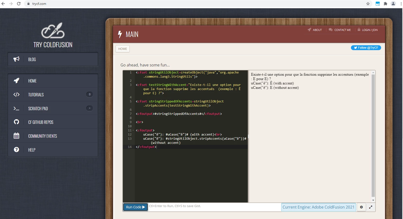

    Use Apache's StringUtils class:
    <cfset stringUtilObject=createObject("java","org.apache.commons.lang3.StringUtils")>
    <cfset testStringWithAccent="Existe-t-il une option pour que la fonction supprime les accentués  (exemple : Ê pour E) ?">
    <cfset stringStrippedOfAccents=stringUtilObject.stripAccents(testStringWithAccent)>
    <cfoutput>#stringStrippedOfAccents#</cfoutput>
    <br>
    <cfoutput>
    	uCase("ê"): #uCase("ê")# (with accent)<br>
    	uCase("ê"): #stringUtilObject.stripAccents(uCase("ê"))# (without accent)
    </cfoutput>
