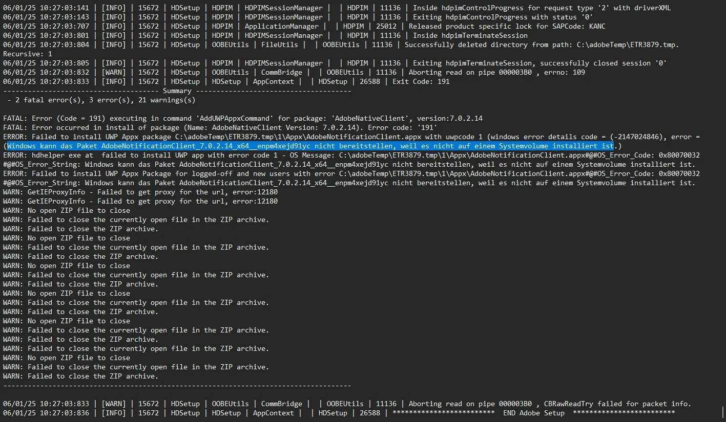

Hallo, seit Tagen versuche ich, das Update der CC zu installieren. Es endet stets mit Fehler 191. Alle Empfehlungen zur Fehlerbehebung habe ich durch, ohne Erfolg. Ein Blick in die Install-Dateien lässt mich vermuten, dass in dem Update-Paket etwas fehlt.
Gibt es denn eine Lösung für dieses Problem (ohne, dass ich Informatik studieren oder 28 ITler engagieren muss)?

In my case I found out that the error was caused by a changed storage location for new MS store apps.
After I changed the storage location for new Apps (in windows settings - system - storage) back to the system volume, the update of Creative Cloud worked flawlessly.

As I already wrote: I've tried all the tips on this page without success. Interestingly, I clicked "Repair" in the Control Panel, uninstalled CC, and installed the latest version. And the error message is still there, saying a file is still missing. Where can I get it? It's neither on the PC nor does it come with the reinstallation.
"Failed to install UWP Appx package C:\adobeTemp\ETR8244.tmp\1\Appx\AdobeNotificationClient.appx with uwpcode 1 (windows error details code = (-2147024846), error = (Windows kann das Paket AdobeNotificationClient_7.0.2.14_x64__enpm4xejd91yc nicht bereitstellen, weil es nicht auf einem Systemvolume installiert ist.)"
