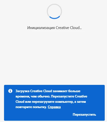

Бесконечная инициализация Creative Cloud.
Доброго времени суток!
Восстанавливал. Полностью удалял. Устанавливал раз 15.
С помощью утилиты - AdobeCreativeCloudCleanerTool чистил.
Так же с Creative Cloud Uninstaller.
Ничего не изменилось.

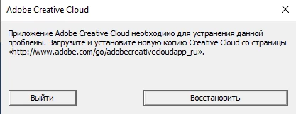

Затем ещё так бывает

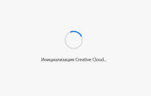

И так
Восстановление не помогает. Чистка реестра не помогает. Удаление Всех файлов связанных с Adobe не помогает. OOBE.old делал. Winmgmt в порядке.
