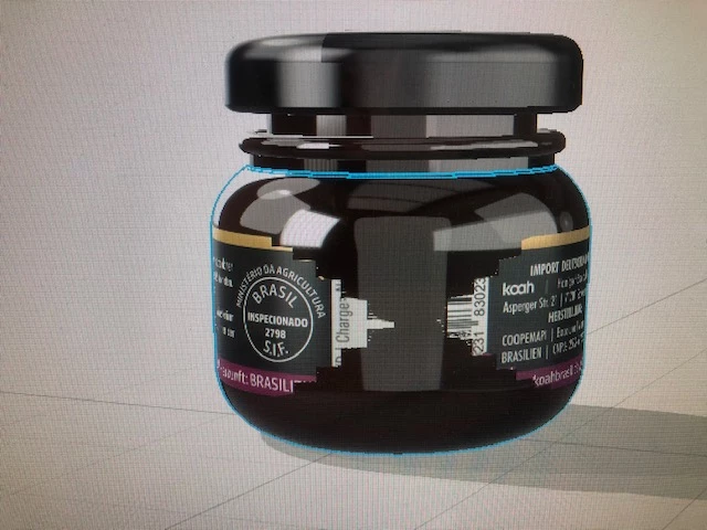

Produktetikett um Zylinder legen funktioniert eingeschränkt
Hallöchen,
ich habe ein Honigglas in Dimension aus vorgegebenen Elementen gebaut. Das Etikett läuft ineinem Stück um das ganze Glas (Zylinder mit abgerundeten Ecken). Das Etikett erscheint auf der Rückseite angefressen, (siehe Foto) was kann ich tun, ich brauche die Rundumansicht.
Vielen Dank für schnelle Hilfe.

Mar 9, 2022 10:01 PM UTC
that model is distorting the Uv and the basic fix is to place your image as a full instead of a decal... then export it and adjust if needed
https://helpx.adobe.com/au/dimension/using/exporting-model-uvs.html
back in the day you could build this model yourself in Photoshop 3D but Adobe dropped that option
https://community.adobe.com/t5/dimension-discussions/custom-bottle-curves-render-with-jagged-horizontal-lines/m-p/10772330#M2591
