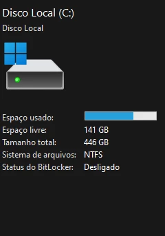

Mar 24, 2023 9:40 PM UTC
Estou com o mesmo problema e não consigo instalar o CC, aparece o seguinte erro
E tenho espaço no disco
