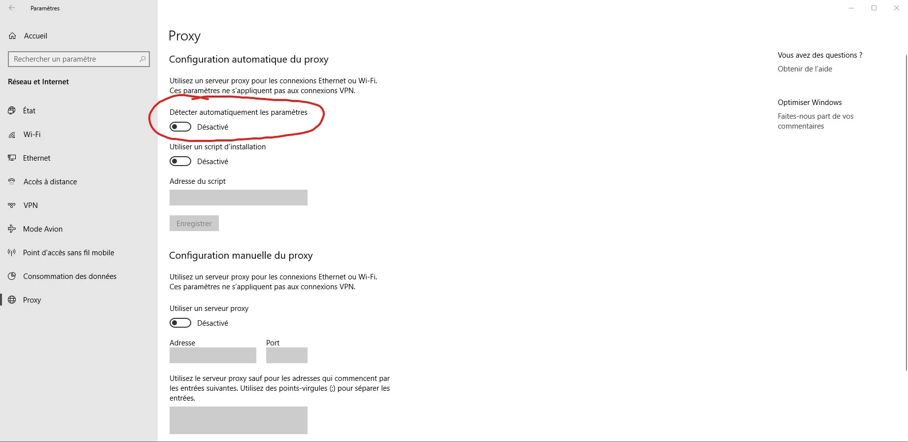

Bonjour,
J'ai réussi à installer Premiere Pro sur mon ordinateur. Je pense que l'erreur venait du proxy d'après le fichier dlm.org, je me suis quand même posé des questions puisque je n'ai pas de serveur proxy mais en fouillant dans les paramètres Windows j'ai désactivé une option qui, je pense, a fait effet (voir la capture d'écran). J'essaye maintenant donc d'installer After Effect et je vous tiendrais au courant s'il y a des problèmes...
