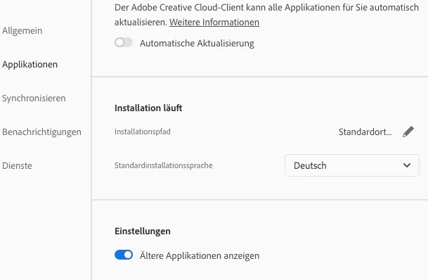

Ich habe CC im Abo (Studenten), ein älteres MacBook Pro (15 Zoll, Mitte 2010) mit 8GB, das maximal installierbare MacOs 10.13.6 und das aktuelle CC Installationsprogram 5.6. Ich kann die Hauptprogramme (Photoshop, Illustrator …) nicht installieren, da der Installer meldet "nicht kompatibel".
Die Beschreibung hier https://helpx.adobe.com/de/download-install/using/install-previous-version.html funktioniert nicht, denn ich bekomme keine älteren Versionen angezeigt. Siehe Anhang 1
Auch das Aktivieren in Prefs "ältere Versionen anzeigen" bewirkt nichts. Siehe Anhang 2
Kann mir jemand einen Rat geben?
