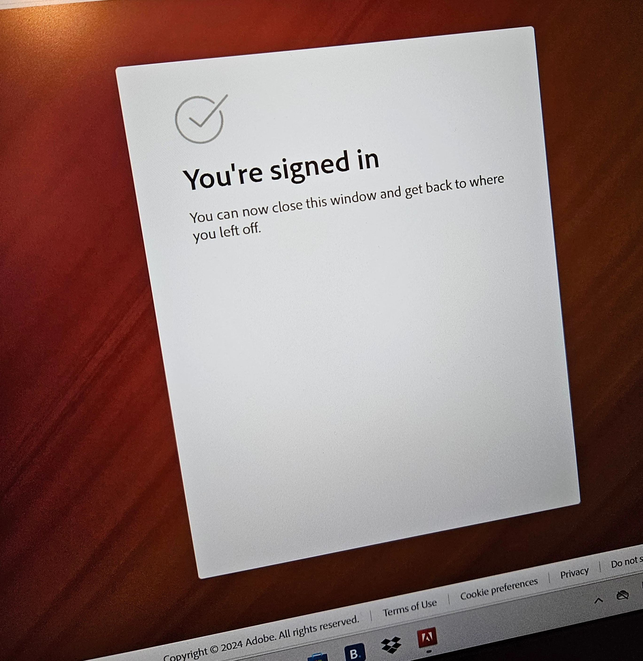

Ich habe mir das Adobe Lightroom 6 bereits vor Jahren gekauft und möchte es nun auf meinem neuen PC installieren.
Die Installation hat auch geklappt.
Nun kommt mir jedoch immer die Meldung ich müsse mich anmelden, bei Adobe.
Das habe ich auch gemacht und es zeigt mir am Schluss auch an: You are sign in.
Jedoch geht es dann trotzdem nicht Lightroom zu öffnen. Dann kommt wieder nur das Adobe Fenster, Sie müssen sich anmelden......
Was mache ich falsch? Oder warum funktioniert dies nicht?

The only known way in the last few months to install Lr 6 is to use the "offline activation procedure".
https://community.adobe.com/t5/download-install-discussions/lightroom-6-on-a-new-pc/m-p/14638713#M580921
If that doesn't work, there isn't a lot we can help with as Lr 6 is quite old and activating it any other way is not possible any more (as far as we know).

Nein. Es kommt nur immer wieder die Meldung ich müsse moch über Adobe anmelden....und auch wenn ich mich dort anmelde, und dies funktioniert, kann ich mein Lightroom nicht öffnen...

You shouldn't have to log in if this is Lightroom Classic 6. That was pre-creative cloud and pre-split of Lightroom CC and Lightroom Classic CC (which is what your version is closer related to). Lightroom Classic 6 went end of life in January of this year and the syncing feature ended in August of 2022. Are you saying the syncing is still trying to work? If so, you might just need to disable that feature. Otherwise, I am not sure what else would ask you to sign in if you installed and got past the registration. Would you be able to show a screenshot of where you are getting stuck?
https://helpx.adobe.com/lightroom-classic/help/lightroom-6-end-of-support.html
https://helpx.adobe.com/lightroom-classic/kb/sync-faq.html
Oct 22, 2024 7:49 PM UTC
Was meinen Sie mit diesem Synchronisieren?

for offline activation:
disconnect from the internet
Launch the product.
At the Serial Number Validation screen, click Having Trouble Connecting To The Internet.
Click Offline Activation and click Generate a Response Code.
Write down the Request Code.
Switch to an online computer and navigate to www.adobe.com/go/getactivated.
Click Offline Activation.
Sign in with your Adobe ID.
Enter your Request code and click Generate.
Write down the Response code.
Switch back to the offline computer.
Enter the Response Code and click Activate.
https://helpx.adobe.com/creative-suite/kb/serial-number-validation-launching-cs6.html
