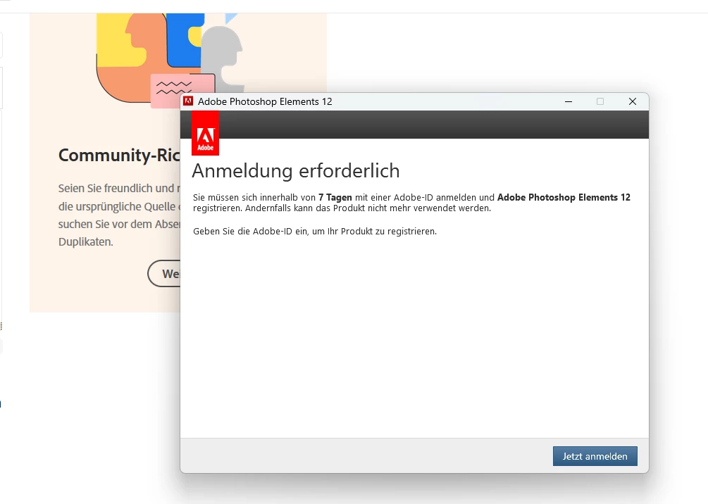

Hallo,
Ich habe das Programm Photoshop Elements 2012 installiert. Nachdem ich es geöffnet habe, wurde ich dazu aufgerufen mich mit meiner Adobe ID einzuloggen. Das habe ich gemacht. Danach sollte ich die Bedingungen bestätigen. Nachdem ich dies getan habe passierte nichts. Wenn ich dann versuche  über "Foto-Editor" wieder das Programm zu öffnen kommt wieder das gleiche: Ich soll mich anmelden und das selbe Spiel geht von vorne los.

Sehr geehrter Jeff A Wright,
vielen Dank für Ihre Antwort. Mein System ist auf dem aktuellsten Stand bzgl. Windows, etc.

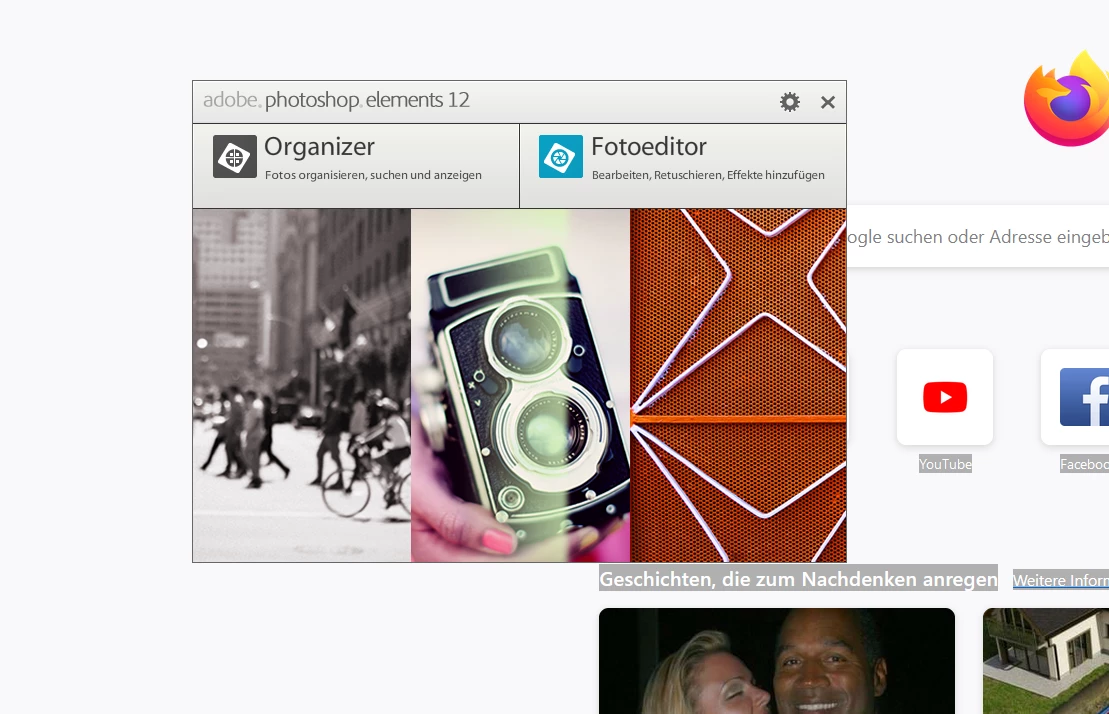

Ich habe wie von Ihnen beschrieben als Erstes Photoshop Elements 12 deinstalliert. Anschließend das Cleaner Tool ausgeführt. Als Option habe ich immer "All" ausgewählt. Nach der Benutzung des Tools habe ich Photoshop Elements 12 wieder neu installiert. Es wurde mir wieder die gleiche Anmeldeinformation wie am Anfang angezeigt. Also habe ich den nächsten Schritt durchgeführt und habe den PC vom Internet getrennt. Somit konnte ich auf später registrieren klicken und konnte das Programm öffnen.
--> Wichtig: Ab hier habe ich im Hintergrund Photoshop Elements 12 geöffnet und nicht geschlossen.
Als Nächstes habe ich die Internetverbindung wieder hergestellt und das aktuelle Update von Photoshop Elements 12 installiert.  Anschließend habe ich im Menü auf "Anmelden" geklickt. Es wurde mir der Link zur Aktivierung angezeigt. Diesen habe ich kopiert und im Browser eingefügt. Ich habe meine Zugangsdaten eingegeben und es wurde mir angezeigt, dass ich dieses Fenster wieder schließen kann. Zur Kontrolle habe ich in das immer noch !!! geöffnete !!! Photoshop Elements 12 gewechselt und im Menü geprüft, ob jetzt der Eintrag "Abmelden (E-Mail Adresse...)" angezeigt wird.
Und es hat funktioniert. Ich konnte somit mein Programm wieder aktivieren. 🙂
