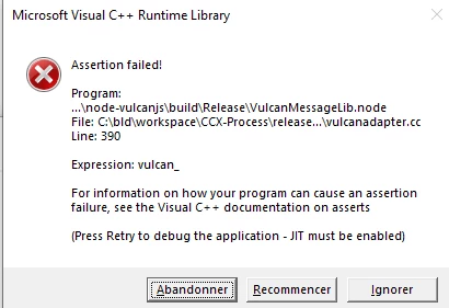

Je me retourve par la suite avec une erreur vulcanadaptater.cc lors du démarrage de mon pc, la galère commence. Je me renseigne sur le net et je ne suis pas le seul avec ce problème.
La solution installer (creative cloud cleaner tool) :
https://community.adobe.com/t5/photoshop/visual-c-runtime-library-assertion-failed-line-460-vulcanadapter-cc/td-p/10840142?page=1&profile.language=fr
Installer un outil pour déinstaller totalement un logiciel désinstallé par un précédent outil de désinstallation. Et bien évidemment cet outil doit être lancé en mode Administrateur.

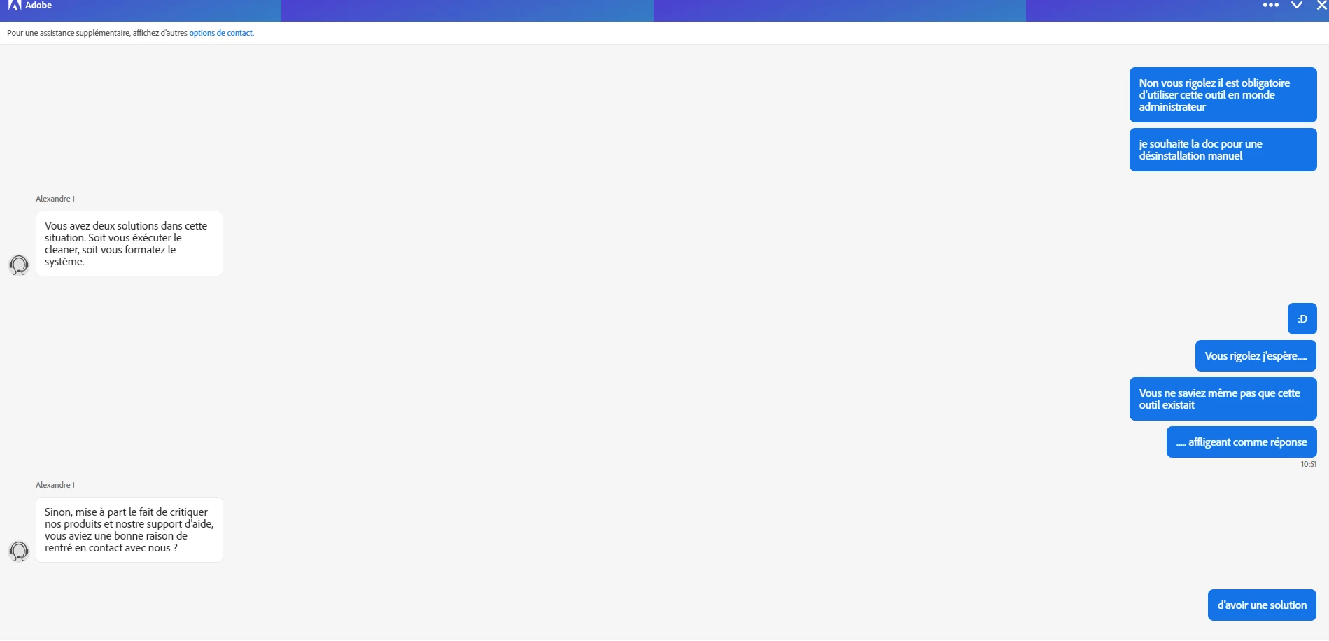

Perte de confiance total dans cet outil, je contact donc le support, et la réponse est hallucinante.
(Alexandre J) m'affirme dans un premier temps que c'est pas un problème lié à Adobe.
Je lui affirme que c'est un mensonge car le problème à déjà été abordé par Adobe (voir lien précédent).
Il m'indique alors que la solution que je viens de lui donner est la solution, et je lui indique que je ne souhaite  pas utiliser cette méthode et faire une désinstallation manuel.
Réponse - Formatage et réinstallation de windows une blague !!!

Alors j'ai trouvé une solution partiel merci tout de même à kglad.
Pour information Adobe impose d'utiliser un outil de désinstallation (une blague) made in Adobe pour supprimer Creative Cloud :
https://helpx.adobe.com/fr/creative-cloud/kb/uninstall-creative-cloud-desktop-app-lightroom.html
Cet outil ne fonctionne que partiellement, et ne désinstalle pas ce logiciel devenu un véritable cheval de troie. Cet outil a créé dans mon cas le problème vulcanadaptater.cc
J'ai trouvé une solution, partielle et non idéale mais fonctionnelle. J'espère une réponse du service technique Adobe car ce sont les seuls qui peuvent véritablement connaitre l'ampleur de l'impact global de leurs logiciels sur le PC des utilisateurs.
Après avoir utilisé l'outil de désinstallation il est nécessaire de supprimer tous les outils adobe manuellement. Et oui c'est dingue, et des outils type : CCXProcess.exe (... une bizarrerie) localisée dans les fichiers Adobe.
Problème ce mode de désinstallation n'est pas propre et laisse un grand nombre de trace dans le système.
Etape 1 - Supprimer le démarrage automatique de Adobe GC Invoker Utility
Etape 2 - Supprimer les fichiers Adobe manuellement
En faisant cette opération... plus de message d'erreur .... cool 🙂
