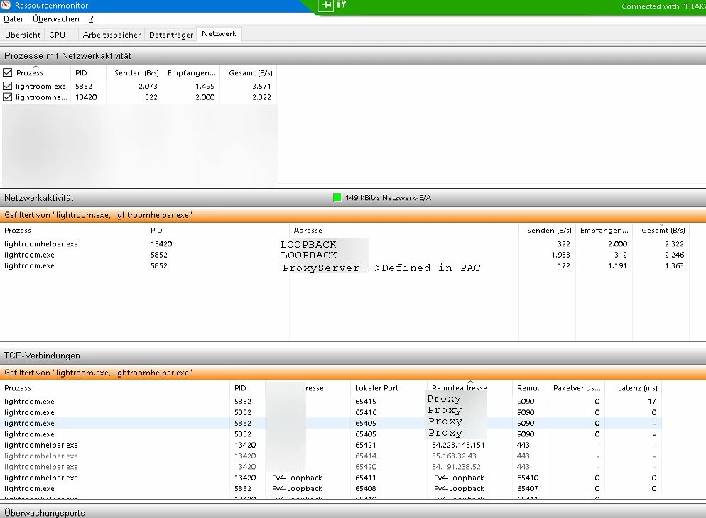

Wie viele Firmen verwenden auch wir eine Proxy-Server um den Internetzugriff für unsere Clients zu regeln.
Während einer Analyse ist mir aufgefallen, dass Lightroom (nicht Lightroom Classic) sich nicht mit dem Netzwerk verbinden kann. Am Proxy-Server sind jedoch anfragen zu erkennen.

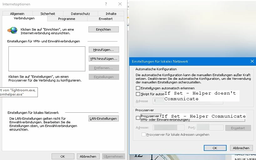

Bei weiterer Analyse ist Aufgefallen, dass eine Verbindung funktioniert, wenn der Proxy nicht über die PAC-URL (Automatische Konfiguration), sondern über den Punkt "Proxyserver" in den Internetoptionen eingerichtet wird.
Kennt jemand irgendwelche Einstellungsmöglichkeiten, sodass Lightroomhelper.exe auch die PAC-URL verwendet?
