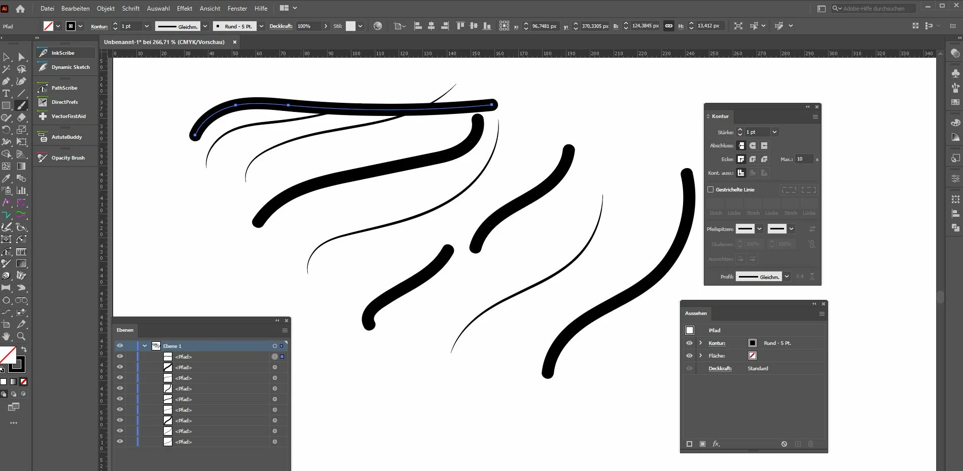

Ich definiere also "doppellagige" Pfade ("Straßen") und speichere diese als Bildpinsel.
In der Anwendung zeichnen sie ZUNÄCHST in JEDEM gewähltem Linien- und Flächenwerkzeug (siehe integrierte Kreis+Ellipse in der "Karte") wie definiert, doch wechselte dies dann "auf einmal" im Malprozess "unkontrollierbar"?!? Siehe Ellipsenbeispiele...
Sicher ich kann ausgewählte Pfade über den definierten Bildpinsel wie gewünscht umwandeln, aber warum wechselt dies IM Malprozess in verschiedene Varianten (wohl) je nach ausgewählter Ebene? Warum und wie wechselt Illustrator zu alternativen Dimensionen bzw. Farben?

Sehrum66작성자
September 20, 2021
Nein, überhaupt nicht. Generell stelle ich fest, daß ich wohl ein Handhabungsproblem mit "den" Pinseln habe, das ich mittlerweile extrem genervt nicht verstehe:
Ich möchte zum Beispiel eine profilierte relativ dünne Linie zeichnen. Ich stelle also im "Breitenprofil" z.B. das "Augprofil" (2. in der Hierarchie) ein und im "Ausgangsprofil für Pinsel" "Einfach" (Konturstärke=1pt). Wähle ich dann den Pinsel und beginne zu zeichnen, wechselt Illustrator zum 1. Pinsel (Kalligraphiepinsel, 5pt) in der Pinselpalette und zeichnet einen gleichmäßig profilierten Pinselstrich in 5pt...?!? Wähle ich daraufhin im "Ausgangsprofil für Pinsel" wieder "Einfach" verändert sich der Pfad wie anfänglich geplant. Zeichne ich weiter, beginnt dasselbe wieder von vorne...?!? DAS KANN ES JA WOHL NICHT SEIN.
Wie kann man "normal" zeichnen ohne daß Illustrator wie beschrieben ständig dazwischen funkt...
Offensichtlich wählt Illustrator immer den 1. Pinsel in der Pinselpalette. Habe schon überlegt WIE man einen
simplen Pinsel an diese Stelle setzen kann. Ich bin auch verwundert, dass ich dieses Problem vorher nie hatte/nicht wahrgenommen habe...?!?
Habe ihr Video heruntergeladen und werde es selbstverständlich durchgehen! Gerade jetzt bin ich genervt. *;O) Danke für den Link.

"Einfach" ist kein Pinsel, sondern entfernt den Pinsel vom Pfad.
Das Pinsel-Werkzeug kann aber nicht ohne einen Pinsel zeichnen.
Die Lösung dazu ist: verwende das Buntstift-Werkzeug.
