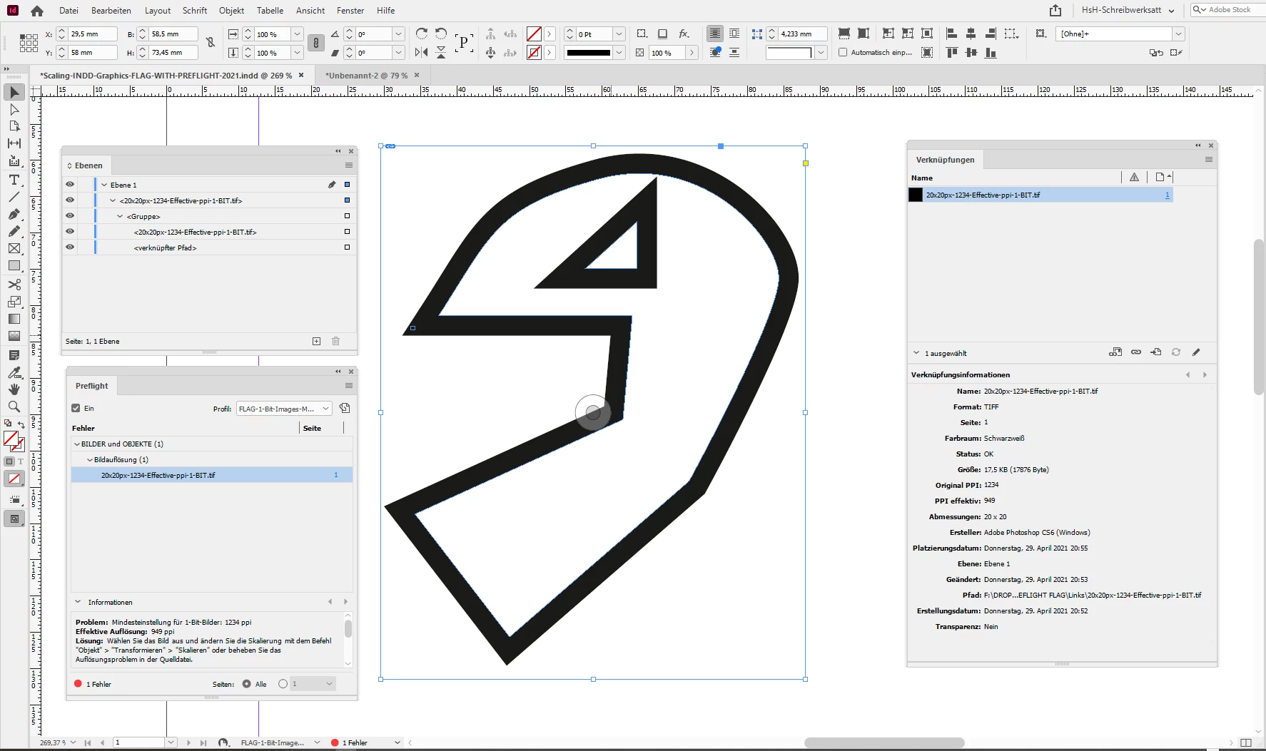

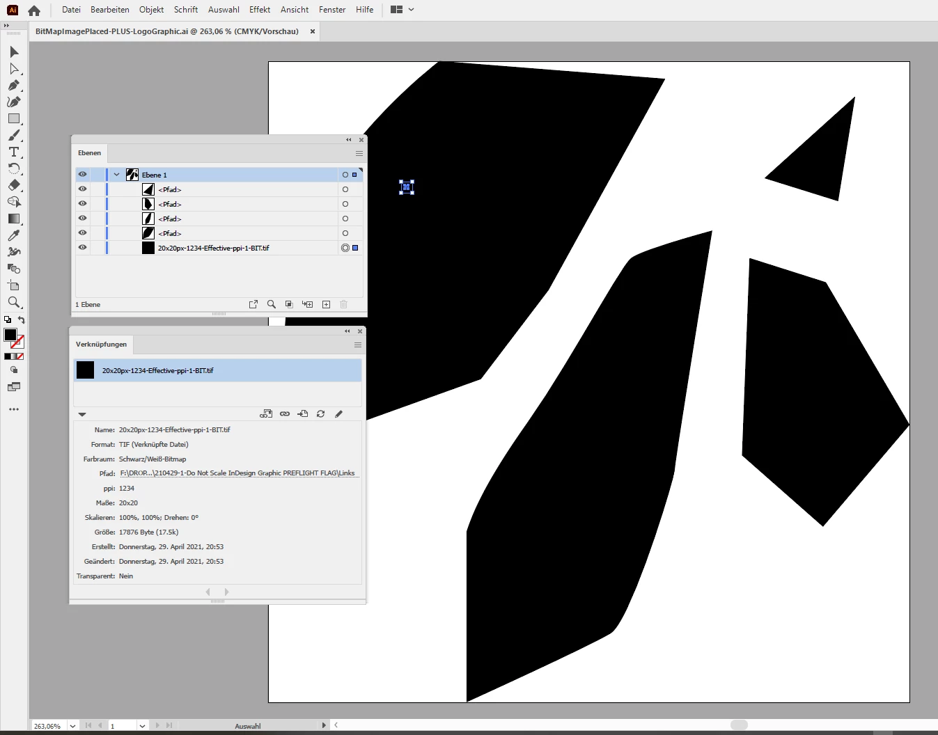

Deshalb habe ich mir folgender Trick überlegt, der nur dann zuverlässig funktioniert, wenn Du sonst keine 1-Bit-Pixelbilder im Layout hast:
Schleuse eine 1-Bit-Grafik mit einer bestimmten Auflösung in Deine Logos ein. Sollte eine schwarze Fläche sein, die ganz klein ist, aber 1:1 platziert über eine bestimmte effektive Auflösung verfügt. Nehmen wir mal als Beispiel einen krummen Wert: 1234 ppi, weil er sich so schön merken lässt. Hier in PhotoShop geöffnet:
20 x 20 Pixel. Auflösung: 1234 Pixel pro Inch. Modus: 1-Bit (Bitmap):

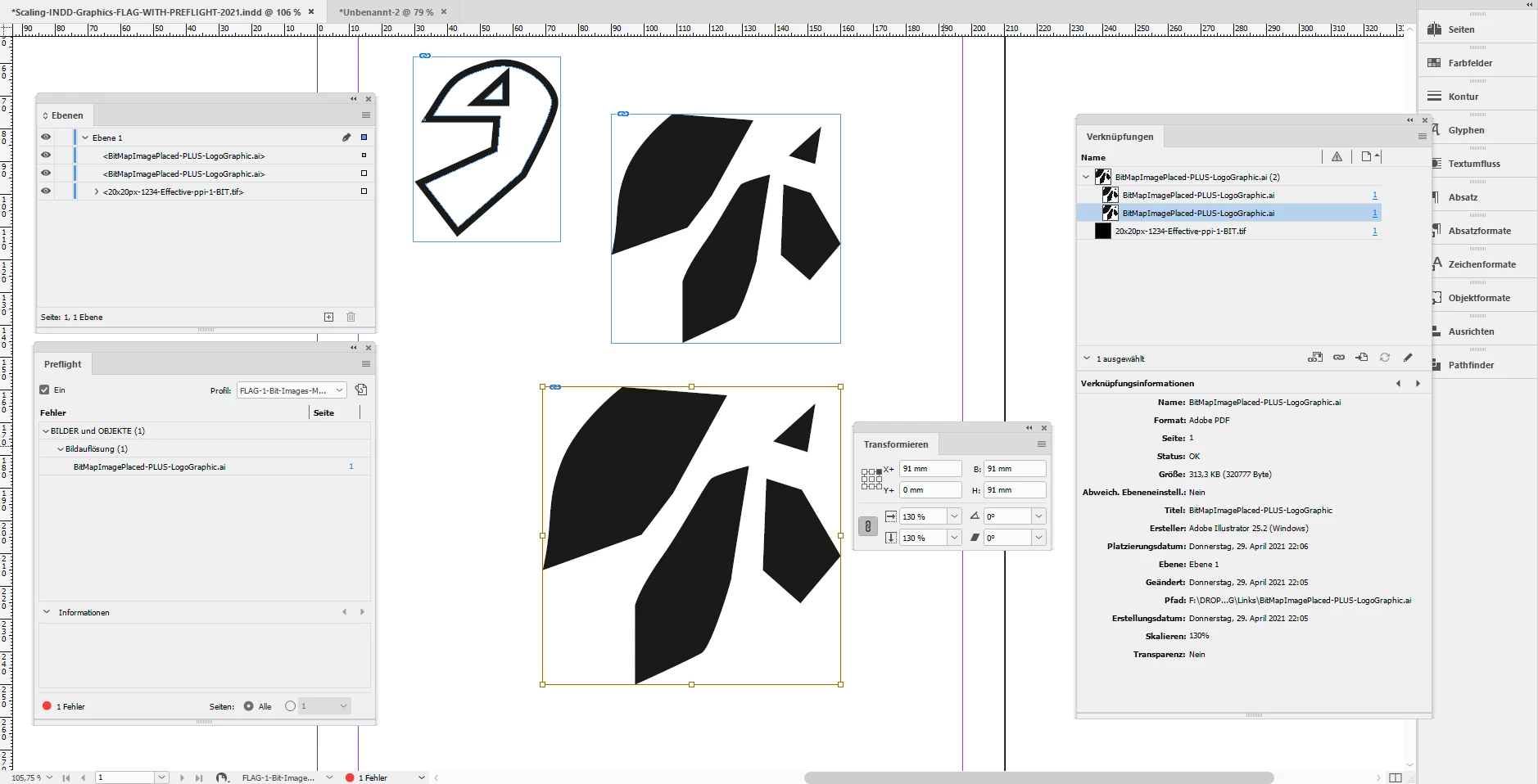

Dieses winzige Pixelbild platziere ich nun in InDesign, gruppiere es mit meinen grafischen Elementen des Logos, schneide die Gruppe aus (in die Zwischenablage) und füge den Inhalt der Zwischenablage innen in einen Grafikrahmen (Rechteck) ein:
Konfiguriere nun die InDesign-Preflight-Funktion so, dass für 1-Bit-Pixelbilder als Minimum und Maximum gleichermaßen nur 1234 ppi Auflösung erlaubt sind:
Wird nun die Grafik zusammen mit dem 1-Bit-Pixelbild skaliert, sollte der Preflight sofort darauf anspringen und einen Fehler auswerfen. Egal ob nach unten oder nach oben skaliert wird. Siehe im letzten Screenshot oder auch hier:
Dabei gibt es aber noch ein paar praktische Hürden zu überwinden:
[1] Hast Du Linien oder Flächen in Deinen Grafikelementen, die nicht überducken, nicht mit Transparenz versehen sind, sodass sie das winzige 1-Bit-Pixelbild vollständig abdecken können?
[2] Wie sind Deine Grafiken, ursprünglich im Illustrator erstellt, in InDesign gespeichert?
Als Gruppe von Einzelelementen, Pfade, andere Formen etc.pp.? Oder sind das lose Elemente, die immer zusammen bewegt werden, wenn die Position geändert wird? Gruppe wäre gut.
[3] Falls in einer Gruppe: Darf diese Gruppe über "Ausschneiden" und "In die Auswahl einfügen" in ein leeres Rechteck eingefügt werden? Mein Beispiel oben verwendet ja ein solches Konstrukt.
Kurz zusammengefasst:
In meinem Beispiel befindet sich auf der Seite ein verknüpfter Pfad. Gewissermaßen die Minimalversion eines Logos. Dieser Pfad ist mit einem 1-Bit-Pixelbild gruppiert. Die Gruppe ist nun in ein weiteres Grafikelement, ein Rechteck, eingefügt. Wird nun dieses Grafikelement skaliert, wird auch das Pixelbild skaliert und der Preflight spingt sofort an, da sich die effektive Auflösung durch das Skalieren entweder nach oben oder nach unten ändert.
Allerdings:
Mutwillig lässt sich die Grafik innerhalb des Rechtecks dennoch skalieren ohne dass das Pixelbild mitskaliert wird. Aber nicht aus Versehen, möchte ich meinen.
