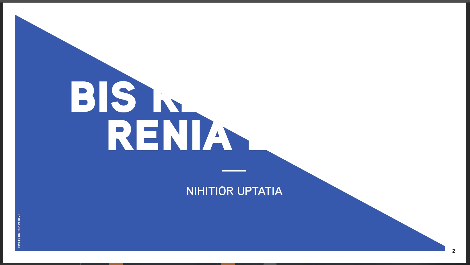

Hallo Community

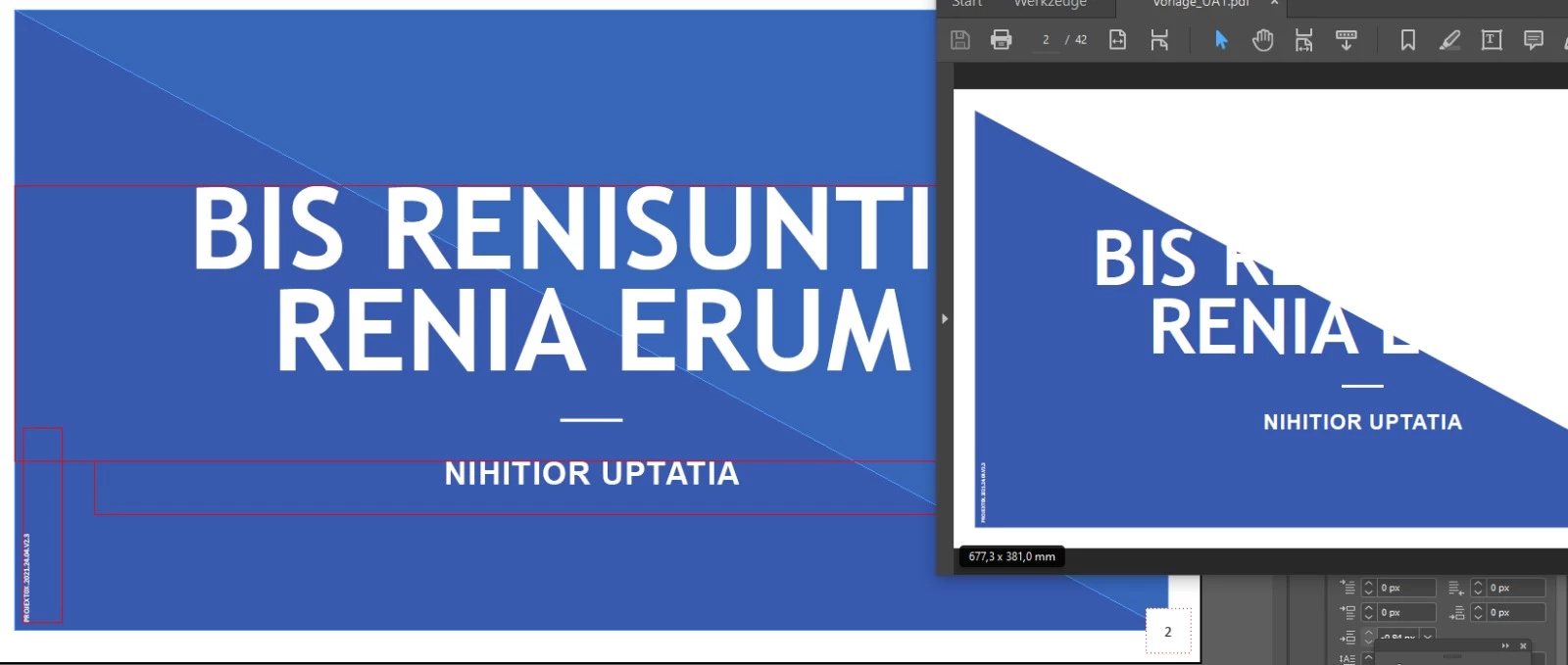

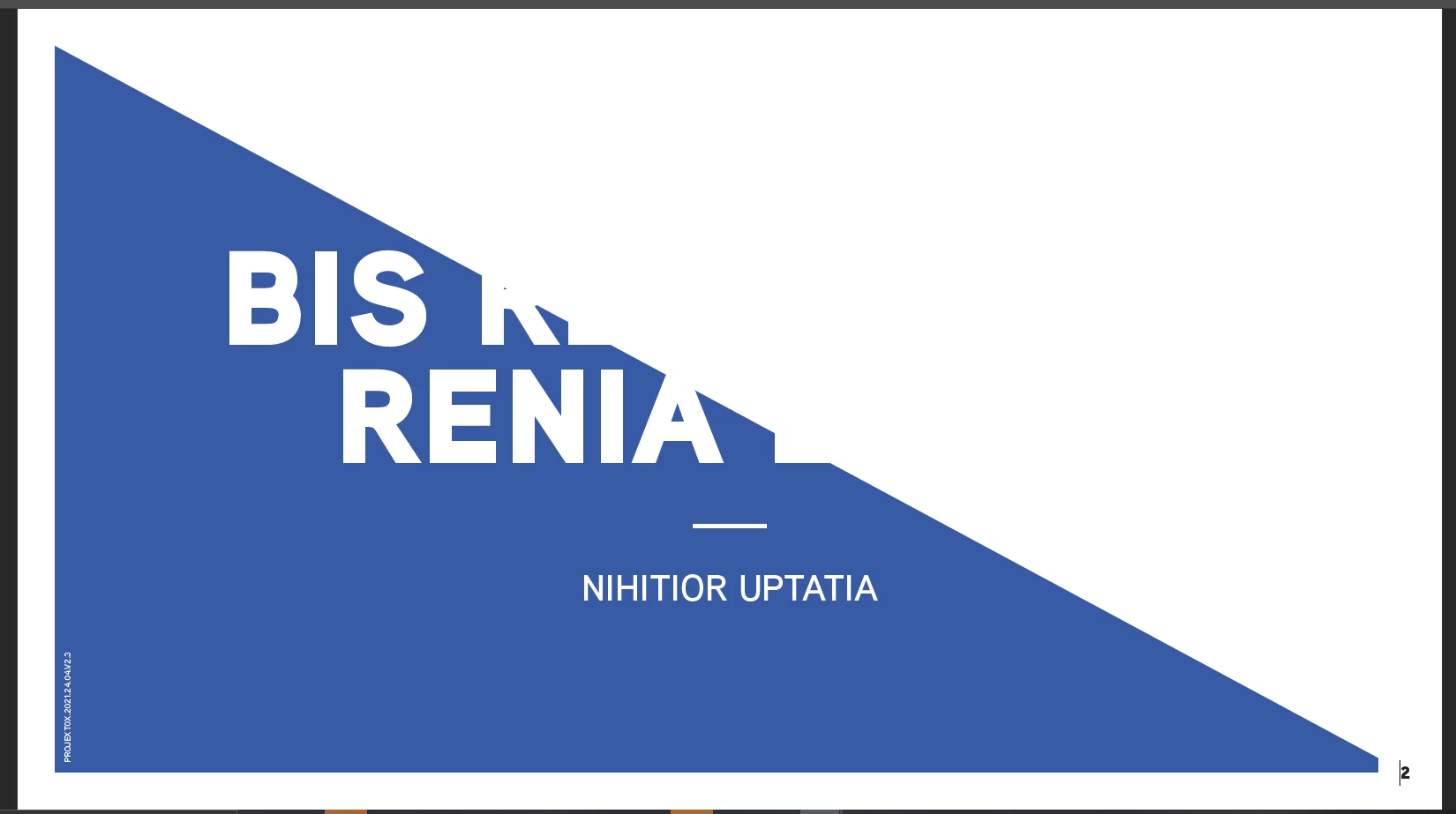

Ich habe mir bei AdobeStock eine PowerPoint Vorlage gekauft und wollte diese als PDF exportieren um anschließen das PDF in ein PowerPoint Format zu formatieren. Beim exportieren aus InDesign fehlen jetzt jedoch immer Teiler der Präsentation wie z.B. auf dem Bild zu sehen fehlt ein Teil des Hintergrundes. Hat jemand eine Idee woran das liegen könnte und wie ich das Probleme beheben kann?

Danke für eure Hilfe, aber scheinbar lag das Problem doch nicht an InDesign. Habe mir die Unterlagen jetzt nochmal von meiner Freundin als PDF zuschicken lassen und auch diese Datein wurden bei Acrobat fehlerhaft angezeigt, wenn ich die PDFs mit Chrome öffne sind dort keine Fehler.
Liegt also scheinbar an Acrobat, aber kann komischerweiße werden mir dort keine Ebenen für das PDF angezeigt die ich Anzeigen lassen könnte...

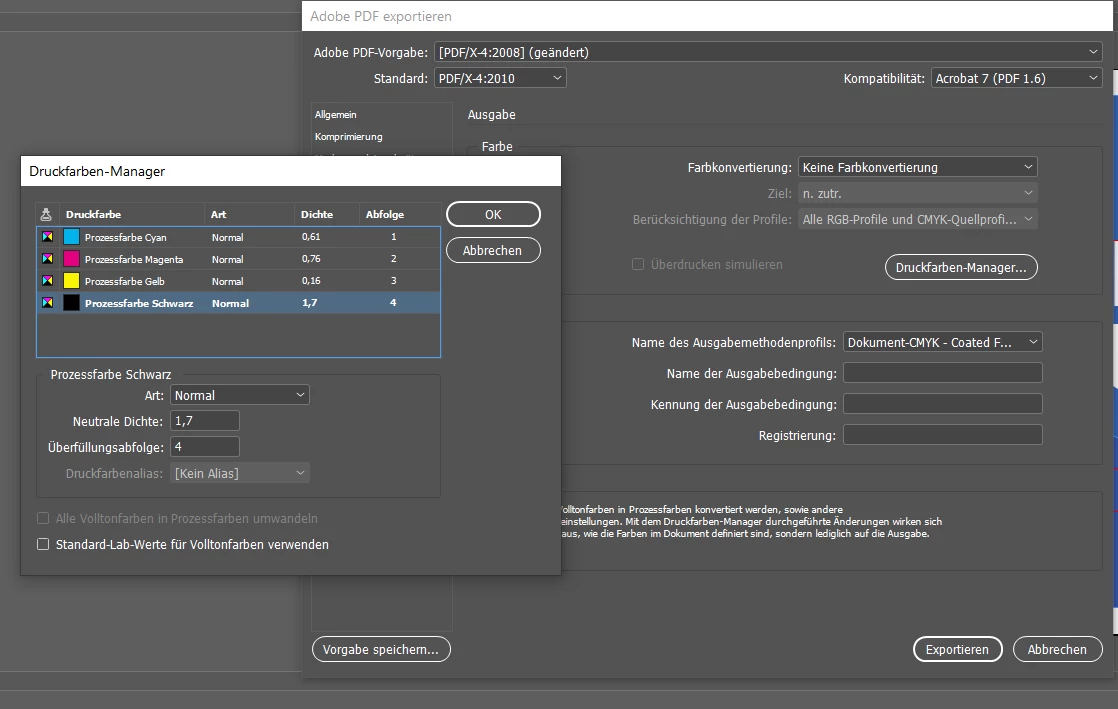

Ich vermute, du verwendest Sonderfarben und wenn du die Überdruckenvorschau einstellen würdest, würden diese korrekt dargestellt.
Da aber PowerPoint und PNG ohnehin keine Sonderfarben unterstützen, schalte diese auf Prozessfarben um. Gehe zum Druckfarbenmanager (zu finden im Menü der Farbfelder-Palette oder im Ausgabe-Dialog), und klicke dort das Feld an, alle Volltonfarben in Prozessfarben konvertieren.
March 7, 2021
 In der Ausgabe beim Druckfarben-Manager ist "Alle Volltonfarben in Prozessfarben umwandeln" grau hinterlegt und kann nicht ausgewählt werden

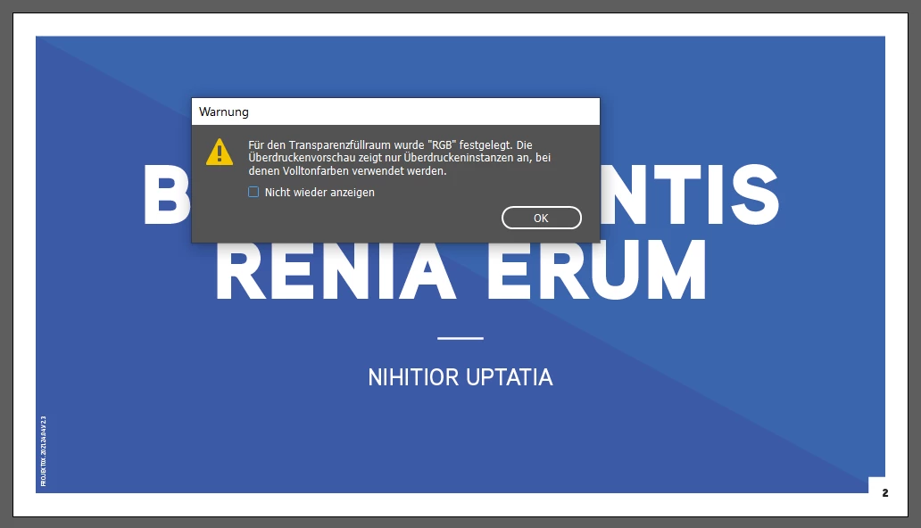

Schalte mal die Überdrucken-Vorschau ein:
Menü Ansicht > Überduckenvorschau
[1] Wird das Element auf der InDesign-Seite gezeigt?

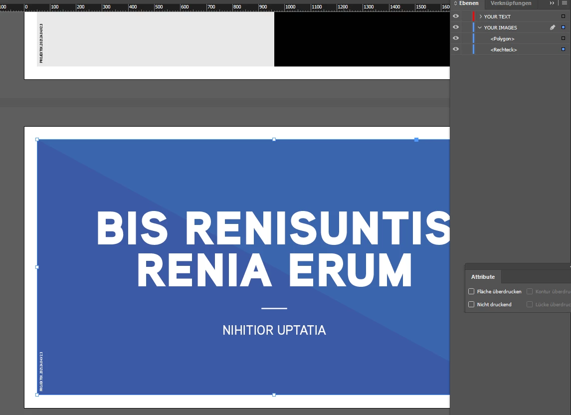

March 5, 2021

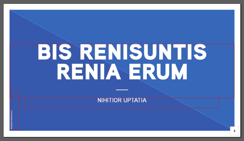

Beim wechsel zur Überdruckvorschau kommt diese Meldung:

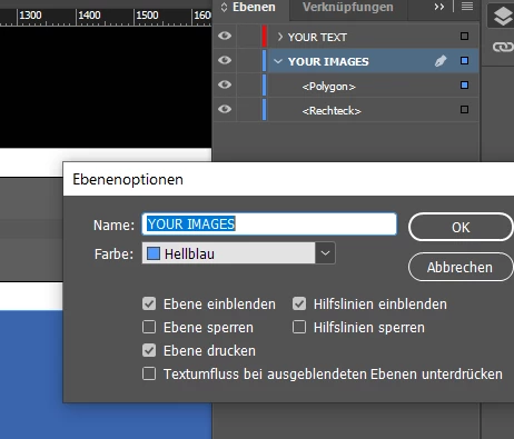

Das in der Ebene als Rechteck bezeichnete, is die Form die danach nicht im PDF angezeigt wird. Das Rechteck ist im Hintergrund ganz unten, darüber dann das Polygon/ Rechteck.
Die Ebene ist als "Ebende drucken" makiert und das Rechteck hat keinen hacken bei "Nicht druckend"

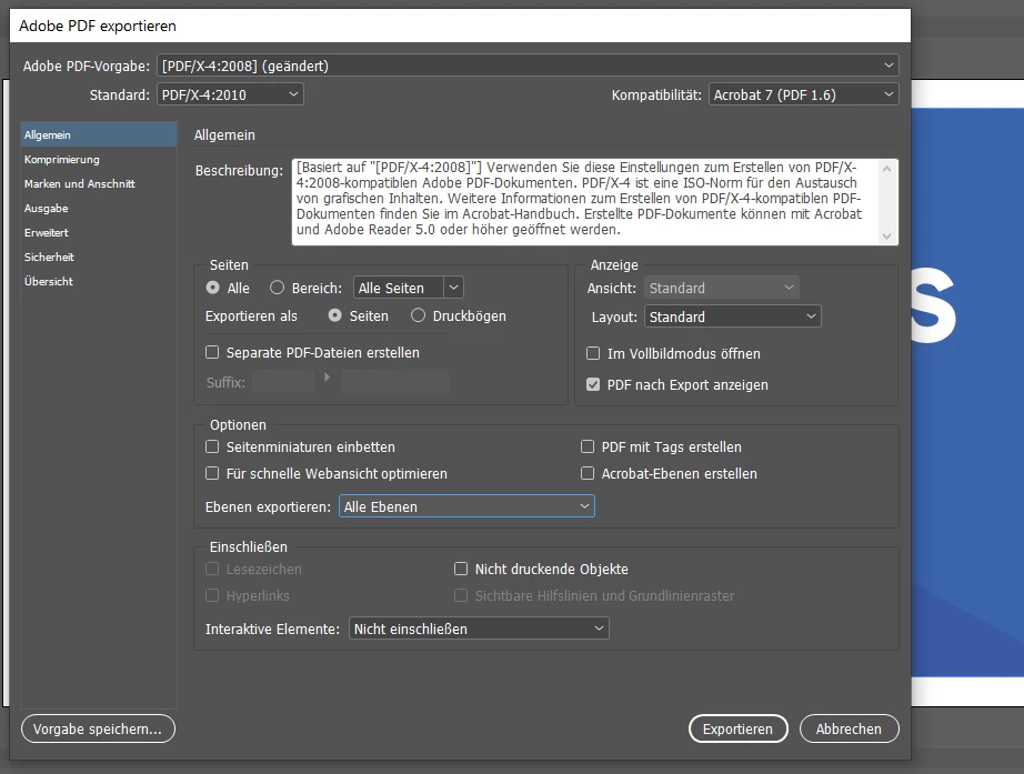

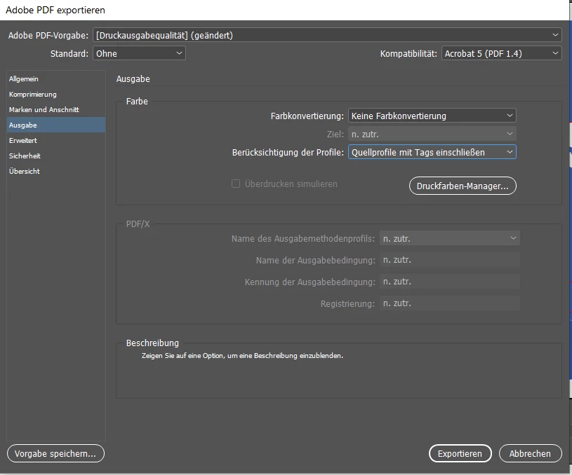

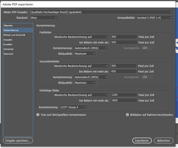

Exportiert als :
Adobe PDF-Vorgabe: [PDF/X-4:2008]
Standard: PDF/X-4:2010

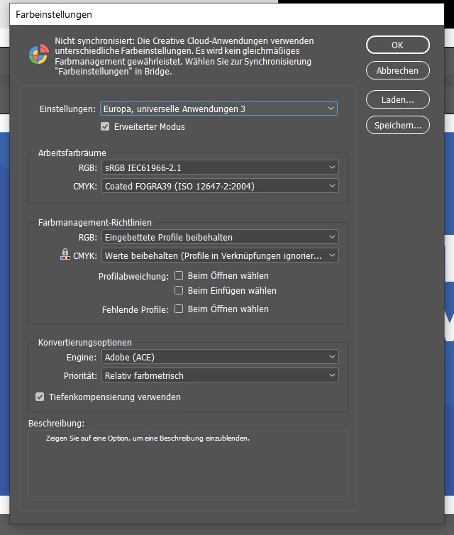

Farbeinstellungen sind die folgenden:
Und trotzdem funktionier das exportieren nicht richtig... verhext? 😄

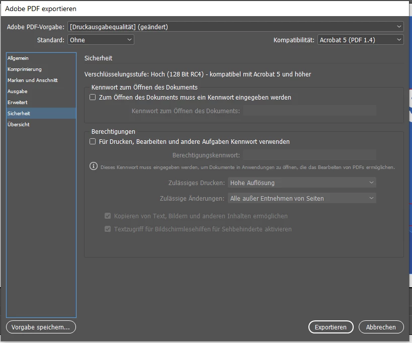

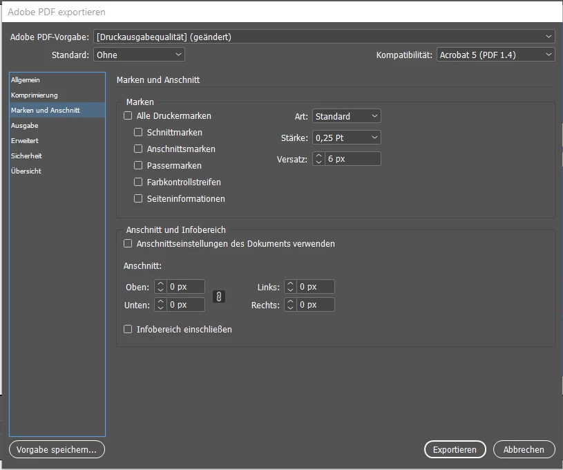

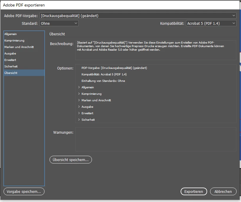

Kannst Du mal ein paar Screenshots hier posten, die Deine PDF-Export-Einstellungen zeigen?

March 5, 2021
Ich benutze Windows 10 und habe die Creativ Cloud InDesign Version 16.1 und Sie hat ein MacBook / Apple InDesign CC2019
Mit den gleichen Einstellungen beim exportieren kommt bei Ihr eine fehlerfreie PDF zustande und bei mir nicht 😕😕

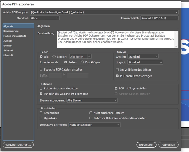

Mario Fritsche
March 5, 2021
Hallo,
ich habe mir mal die Vorlage angeschaut und beim Export keine Probleme. Ich habe meine Exporteinstellungen hier mal hinterleght: https://www.dropbox.com/sh/i3v1jsq4kf957hj/AABfPQxIbtdXCrKfwfd1ZlN_a?dl=0
Einfach auf Datei -> Adobe PDF-Vorgaben -> Definieren und dort auf Laden.
Teste mal mit der Vorgabe.
---Mario

Und das geht schief. Wäre eigentlich eine Frage für das Adobe Acrobat-Forum.
Oder wird Dir das PDF bereits in Acrobat mit der fehlenden Hälfte angezeigt?
