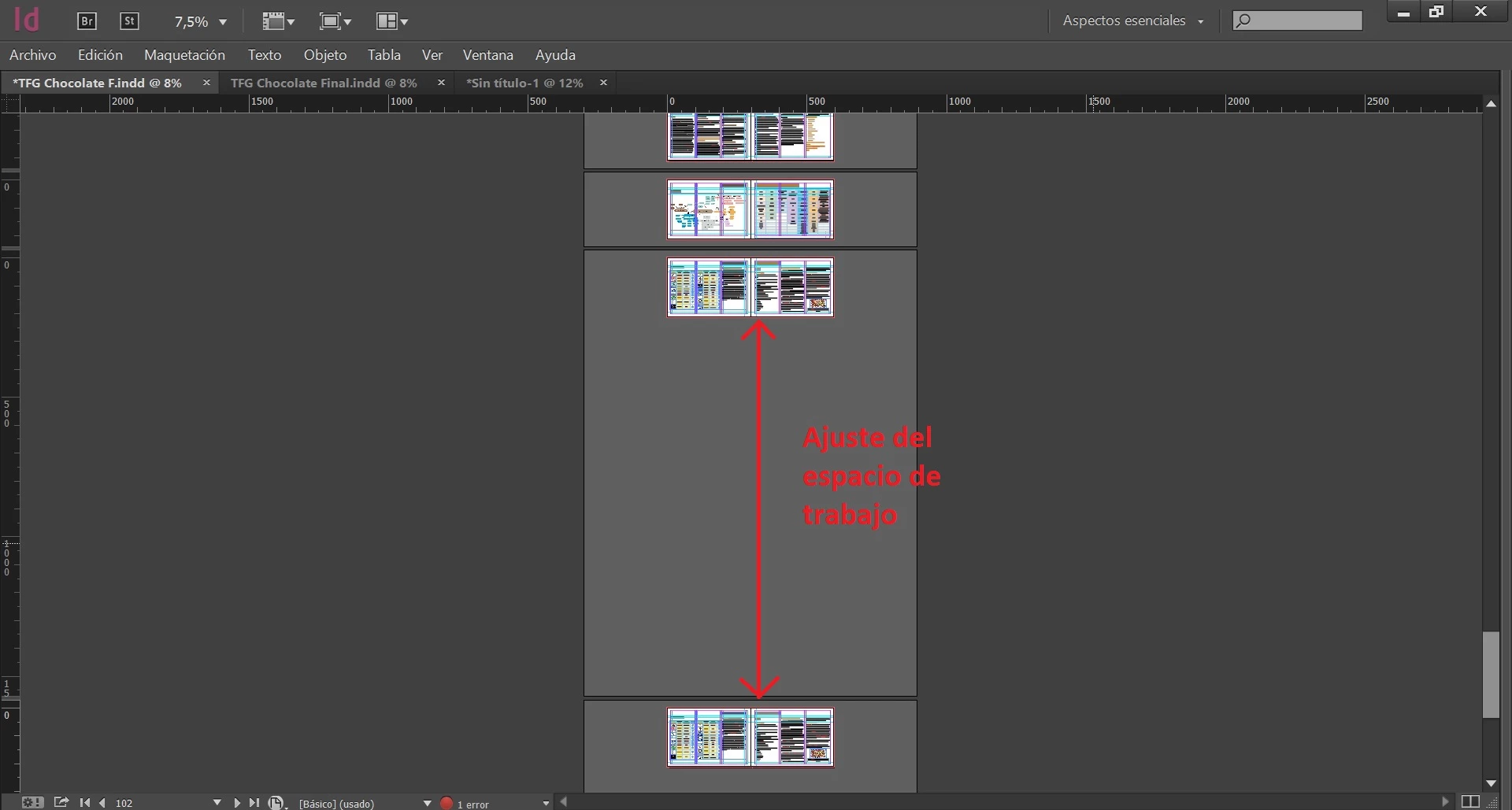

Me gustaría saber si hay alguna forma de modificar en Indesign el espacio de trabajo o mesa de trabajo de un documento en Indesign ( el espacio en gris) porque cuando quiero copiar ese mismo pliego me crea una nueva mesa de trabajo con las mismas dimensiones. Adjunto imagen
Gracias por vuestra atención.

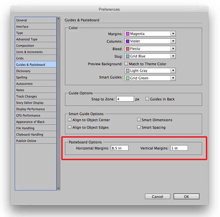

La option que necesita ajustar esta en la foto aqui, usted va a querer ajustar el vertical.

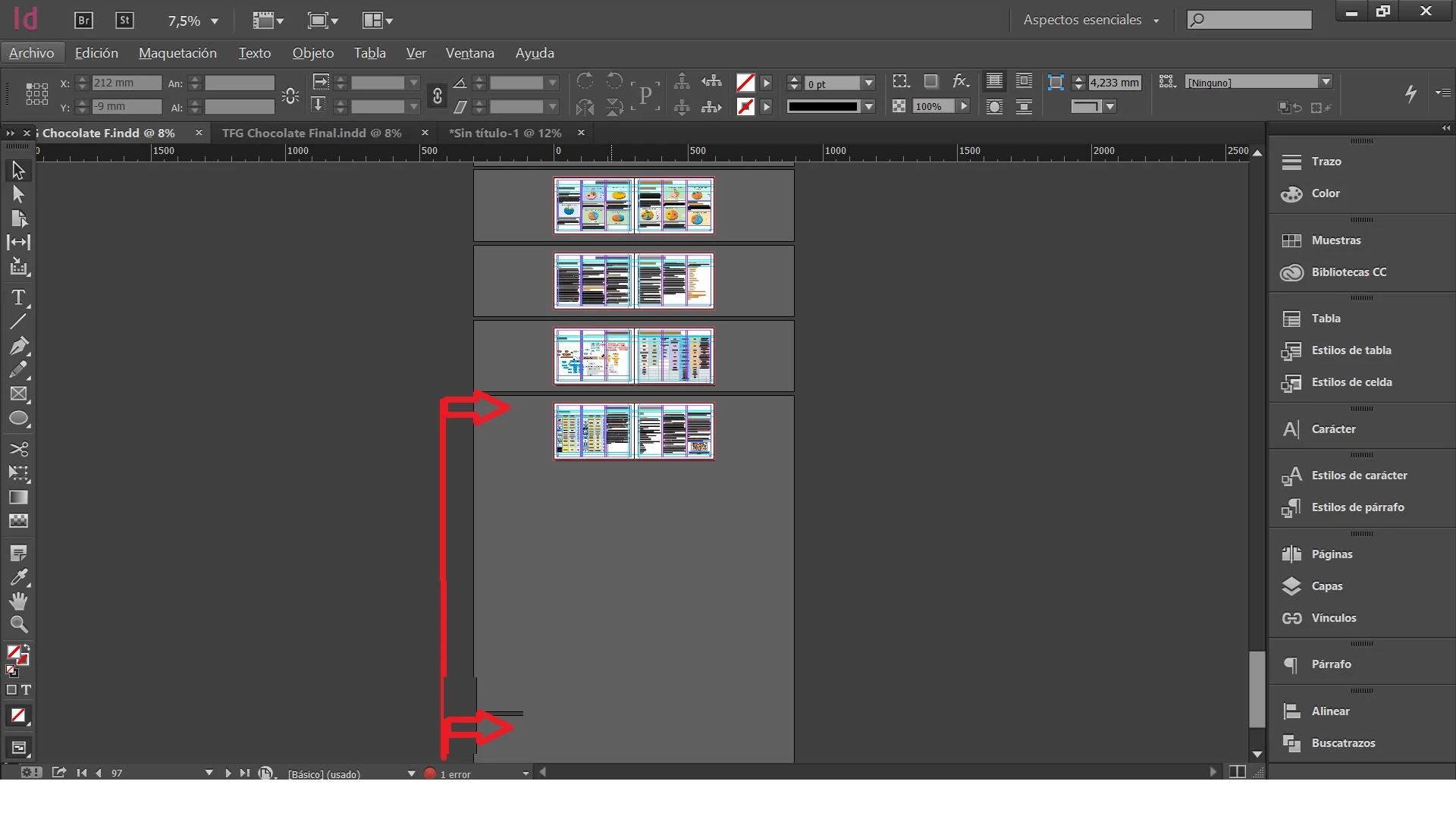

Gracias ya lo intenté pero sigue sin funcionar. He cambiado el tamaño de la vertical pero cambia las proporciones del resto de mesas de trabajo y de la última mesa de trabajo no se modifica. Probablemente sea por lo que diga Aman que tenga algún objeto oculto que impida modificar el tamaño y la mesa de trabajo se adapte al tamaño del objeto, aunque ya hice selección de toda la mesa de trabajo y no ocurrió nada.
He comprobado si el archivo estaba corrupto y lo he exportado a .idml pero sigue igual.

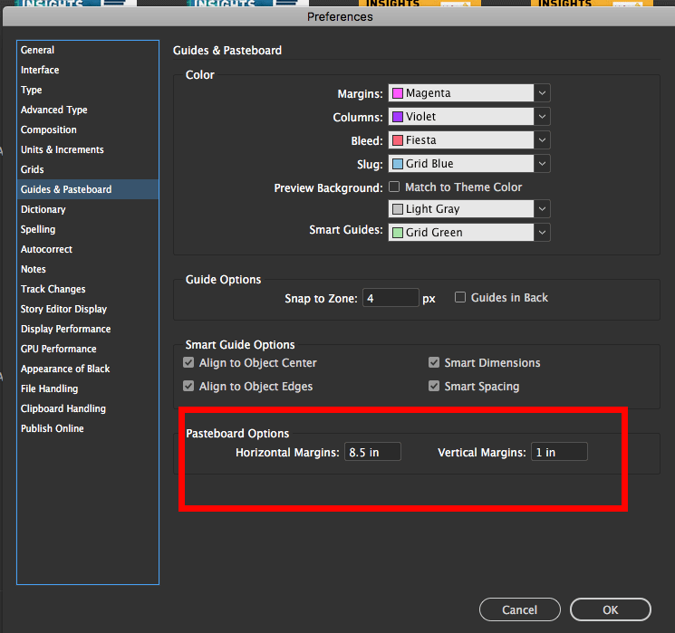

If I'm understanding the question correctly you want to know how to adjust the amount of space that appears around the pages in the document. See screen shot below:
In the Guides & Pasteboard section of the InDesign preferences you can adjust that space in the Pasteboard Options area.
