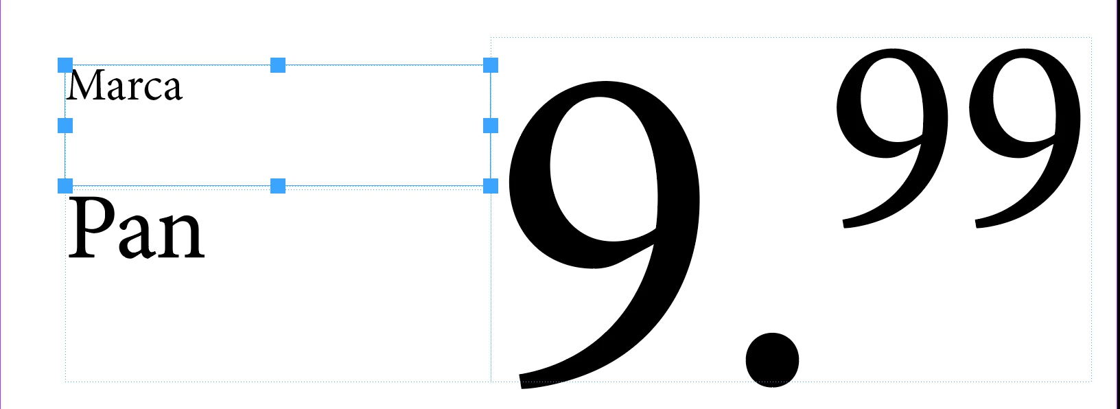

Ajustar tamaño de texto a una caja de tamaño fijo
Hola buenos días
Tengo una caja de texto de tamaño fijo, y tengo que ir introduciendo difrentes textos, me gustaria que el texto tubiera una tamaño inicial de por ejemplo 20/22 pt y a medida que el texto se desborde fuera de caja, se vaya reduciendo el tamaño del texto automàticamente dependiendo de lo largo que sea ese texto.
Me explico un poco.

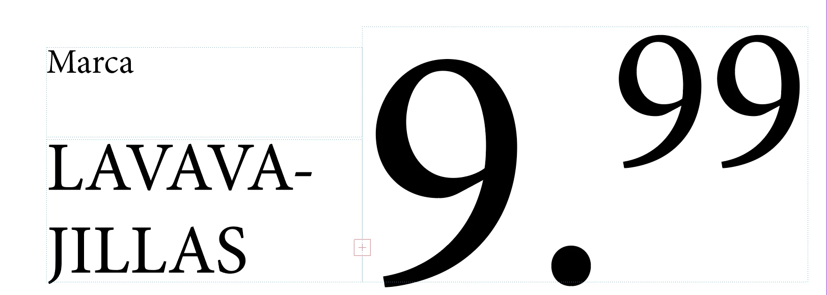

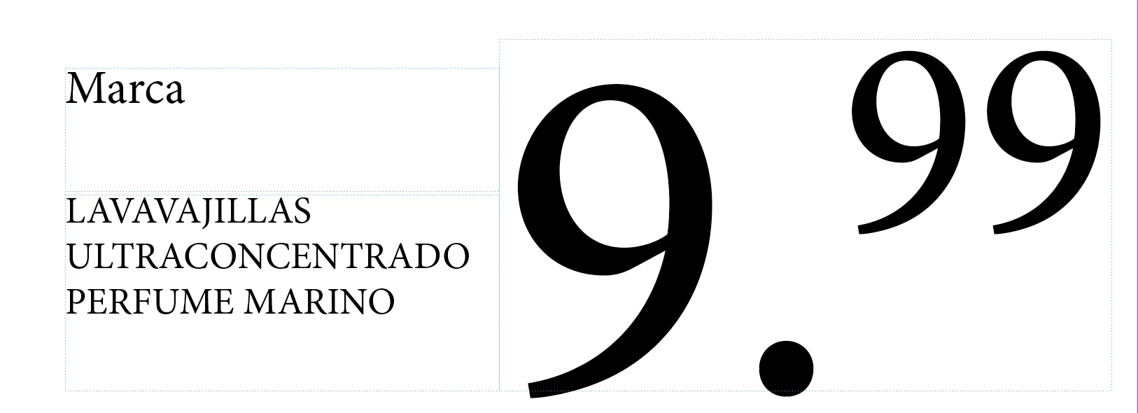

El ejemplo es para unos carteles de productos individuales, y la descripción varia mucho de unos a otros, en unos quizas simplemente pone PAN (imagen inicip.png), y en otros LAVAVAJILLAS ULTRACONCENTRADO PERFUME MARINO, y la caja de texto donde van a ir tiene sempre el mismo tamaño, me gustaria que PAN o descripciones similares (en número de caracteres) aparezcan a un cuerpo X pt y a medida que se amplien los caracteres de la descripción se vaya reduciendo el texto para que se desborde fuera de caja. Vaya que no quede como la imagen problema.png, y quede como resultado.png
Alguna idea?
Muchas gracias por vuestro tiempo!

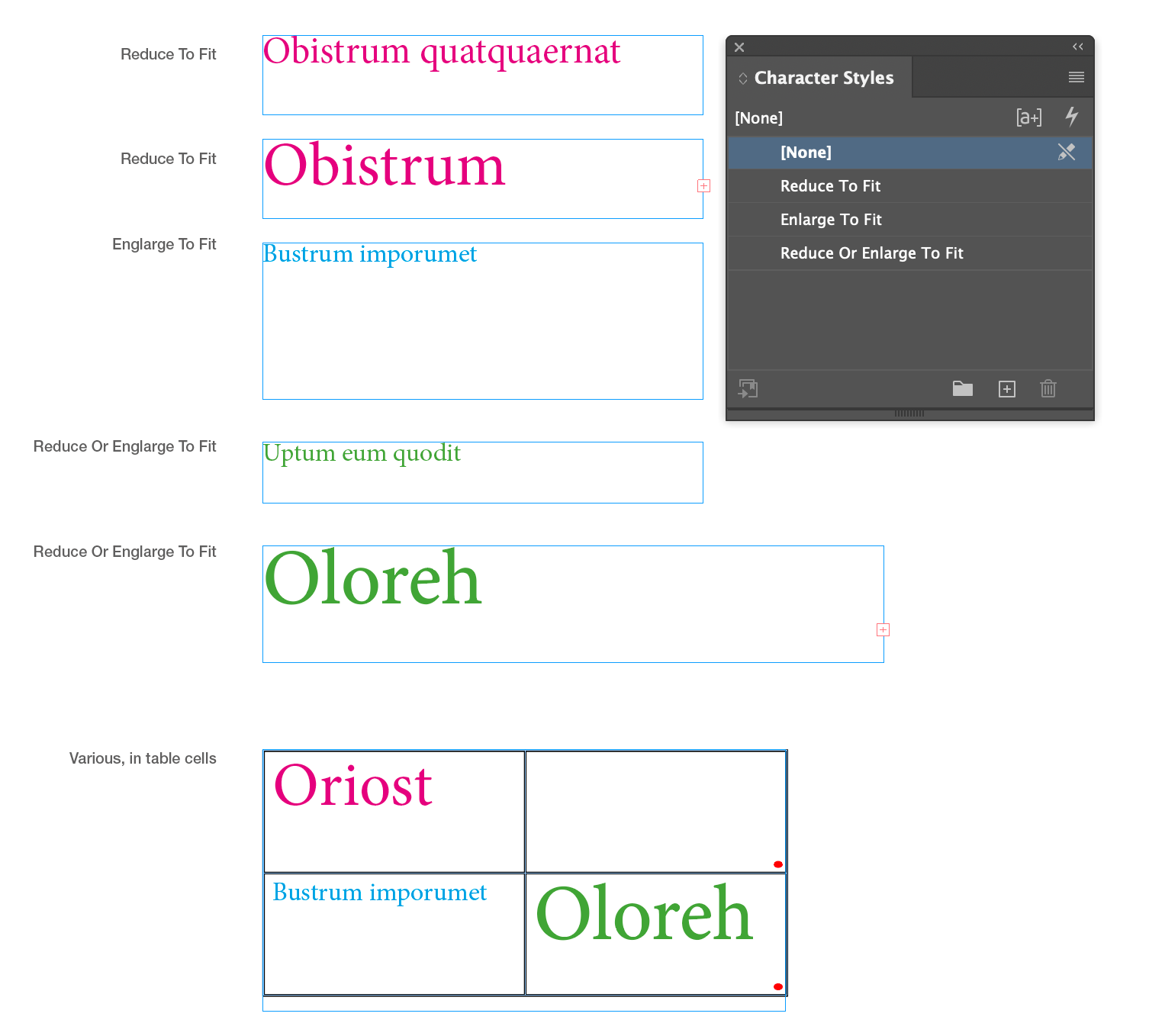

Hi @MMAJORAL, I've written a script to get you started. You have to put in the names of the character style(s). Let me know if it's useful. I've also attached a demo .indd so you can see it working.
- Mark

7 replies
m1b
m1bCommunity ExpertCorrect answer
May 8, 2025 8:54 AM UTC
- Mark
