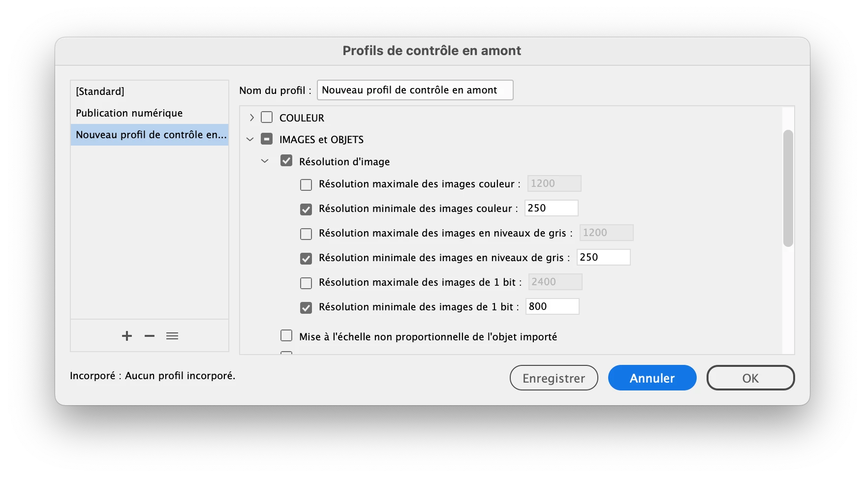

Existe-t-il un paramètre dans Indesign qui indiquerait que certaines images sont zoomées à plus d'un pourcentage prédéfini (140 % en l'occurrence) ou qu'elles n'ont pas la bonne résolution (72 au lieu de 300 dpi par exemple) ?
Il n'y a pas de paramètres qui permet d'indiquer quelles sont les images agrandies (j'imagine que c'est ce que tu veux dire), mais en revanche on peut paramétrer le contrôle en amont pour indiquer des erreurs si la résolution d'une image est en dessous d'une valeur que l'on choisit.

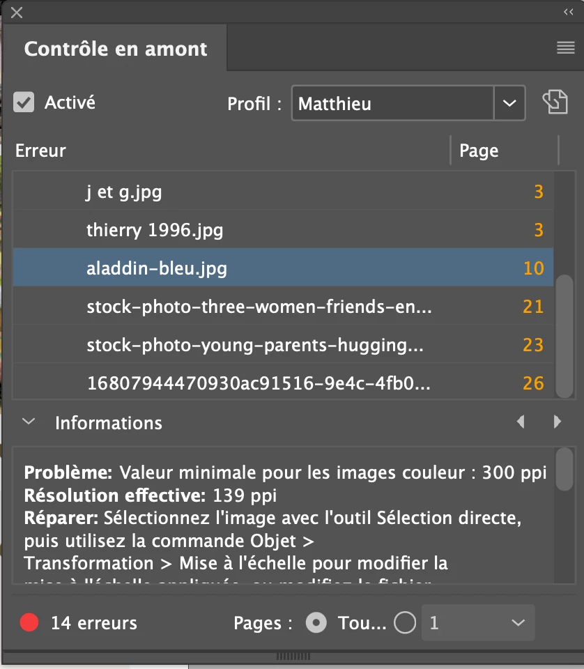

Yxarata
YxarataAuthor
Oct 22, 2024 12:27 PM UTC
Merci
C'est ce qu'il me fallait
Indesign semble calculer automatiquement en fonction de l'agrandissement de l'image la résolution effective.
Même si les images sont en 300 dpi, si elles sont zoomées, Indesign indique que la résolution est inférieure à 300 dpi

jmlevy
Oct 22, 2024 3:12 PM UTC

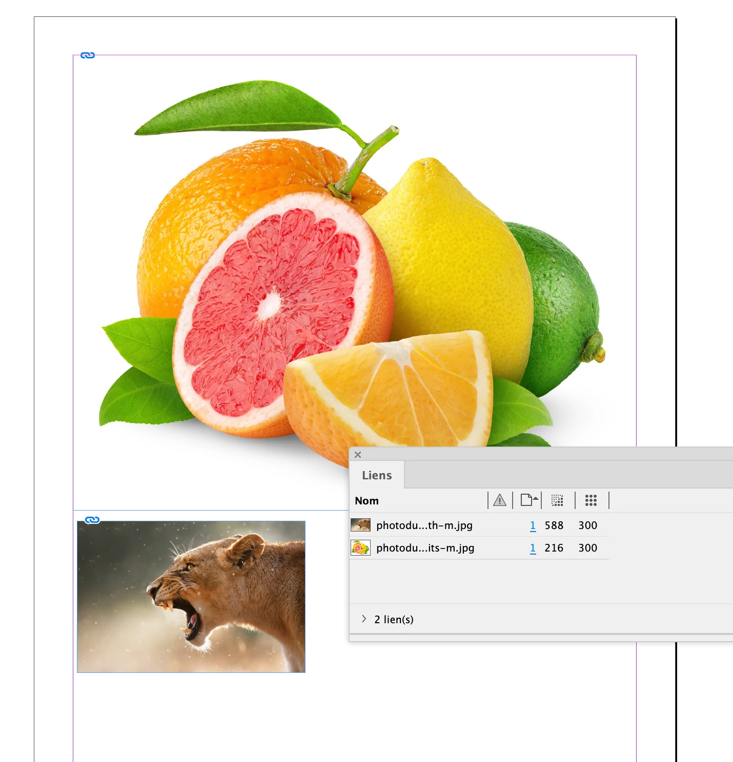

Les termes utilisés par inDesign ne sont pas très intuitifs. Ce qu'InDesign appelle « résolution réelle » est la résolution native de l'image importée ; la résolution effective, c'est celle après mise à l'échelle (agrandissement ou réduction). Dans ta capture d'écran, on voit donc que la résolution réelle (d'origine) est de 300 ppp mais qu'après mise à l'échelle, la résolution effecive n'est que de 139 ppp. Tu peux afficher ces infos dans le panneau des liens.
