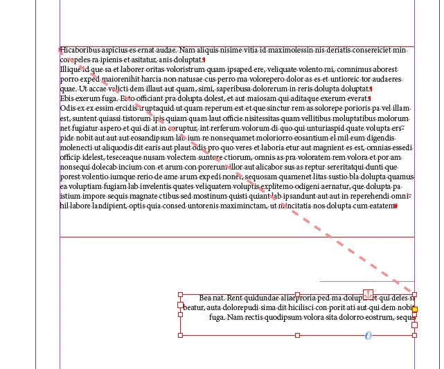

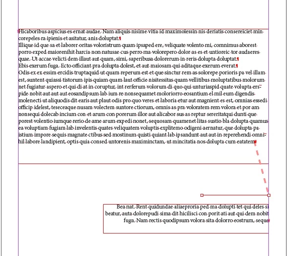

Voilà une capture d'une des planches concernées :
Je voudrais que les blocs avec le texte en rose et la ligne au-dessus soient alignés au dos automatiquement.

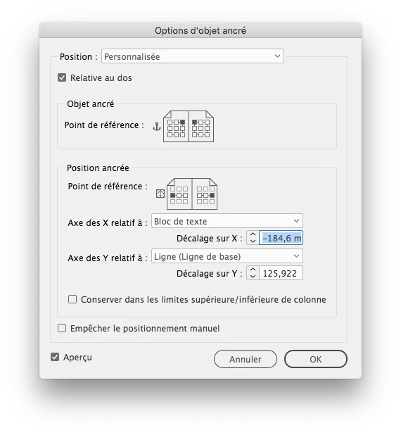

Il faut ancrer le bloc texte en rose et le filet dans le bloc texte situé au-dessus en choisissant « relative au dos » dans les options d'objet ancré
Dans mon exemple, les valeurs de décalage sont faites « au pif » et l'emplacement du marqueur d'ancrage n'a aucune importance. Le seul élément important, c'est la case « relative au dos »

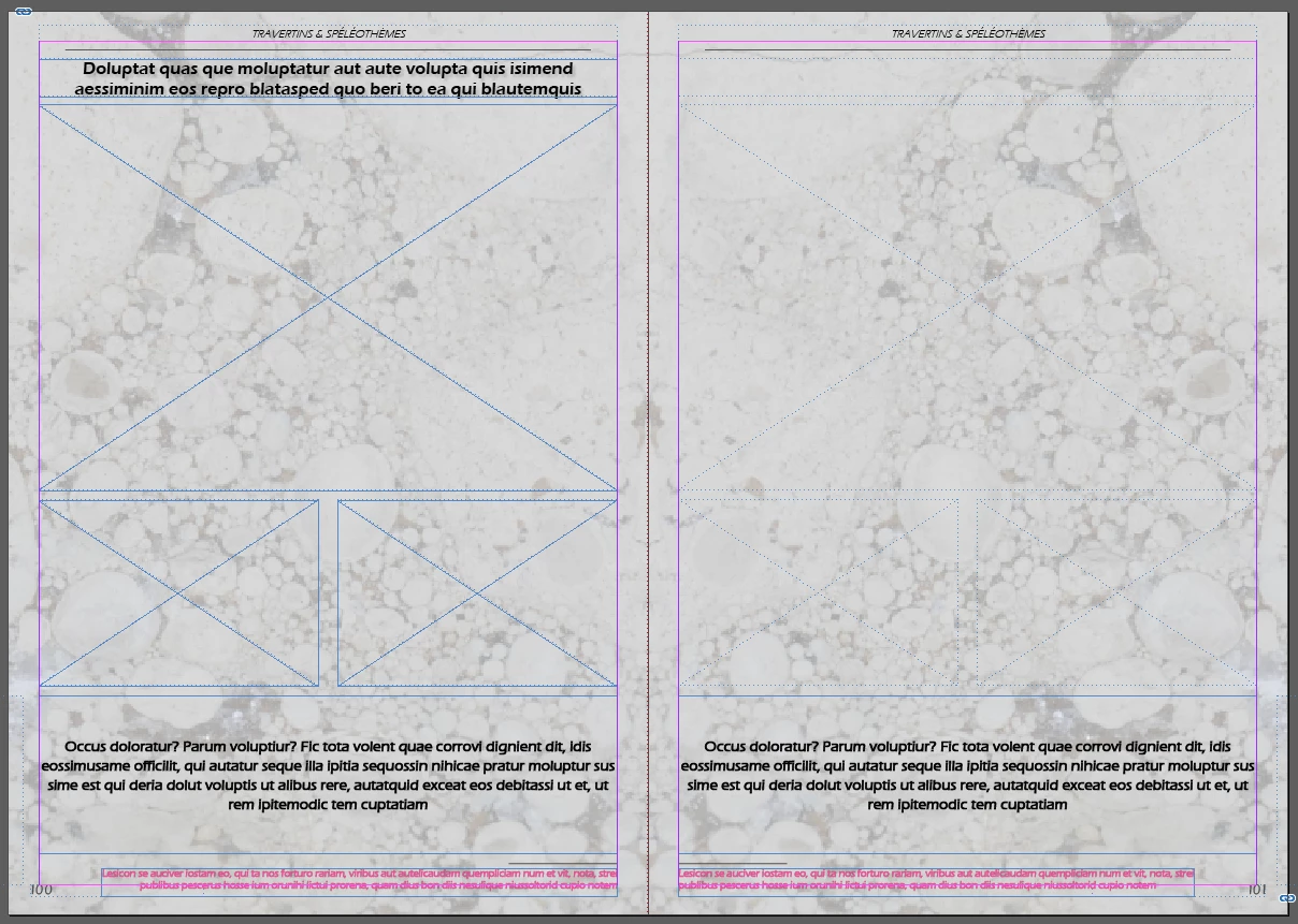

Oui pour le texte j'utilise déjà l'option mais c'est le bloc contenant ce texte qui ne s'aligne pas au dos automatiquement, il ne fait pas toute la largeur de la page d'où mon soucis.
Existe-t'il un moyen pour transformer un objet existant en objet ancré et lui appliquer l'alignement au dos ?
jmlevy
April 13, 2020
Non, il faudrait d'abord créer le bloc texte dans lequel serait ancré cet objet. Ça va te prendre plus de temps que de déplacer les objets. Mais peux-tu faire une capture d'écran de ta maquette, peut-être qu'une autre solution est possible ?
