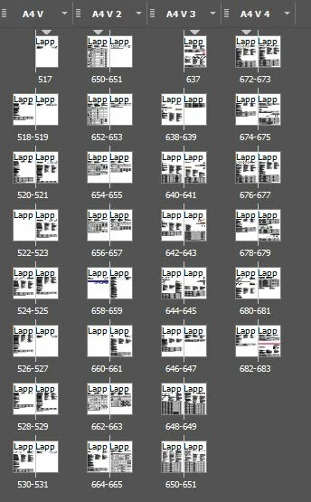

Guten Tag,
beim Zusammenführen von 4 InDesign Dateien in eine Datei (Durch den Befehl "Seiten verschieben") entstehen in meiner Datei 4 Layouts:
Wie kann ich diese löschen oder was habe ich beim Zusammenführen falsch gemacht?
Vielen Dank für eure Hilfe!!
LG,
Katha

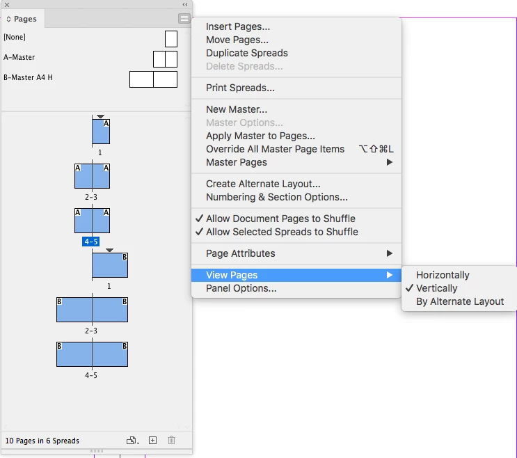

Hey there, Change the View page from "By Alternate Layout" to Vertical in page panel.
