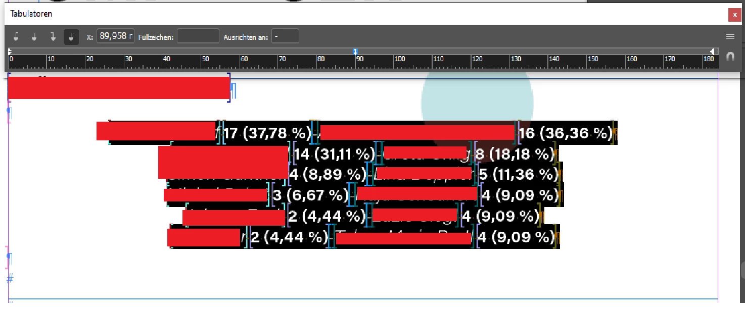

Hey liebe Community.
Ich arbeite momentan an meinem Abibuch und würde nun gerne die Umfrageergebnisse integrieren. Mein Problem ist, dass ich die Bindestriche in der Mitte gerne Bündig machen würde anstatt die Zeilen als ganzes.
(Siehe Bild)
Ich hoffe mir kann jemand weiterhelfen
MfG
Frans v.d. Geest
May 16, 2021
Set a align to tab and use the 'Bindestriche' as the character.
May 16, 2021

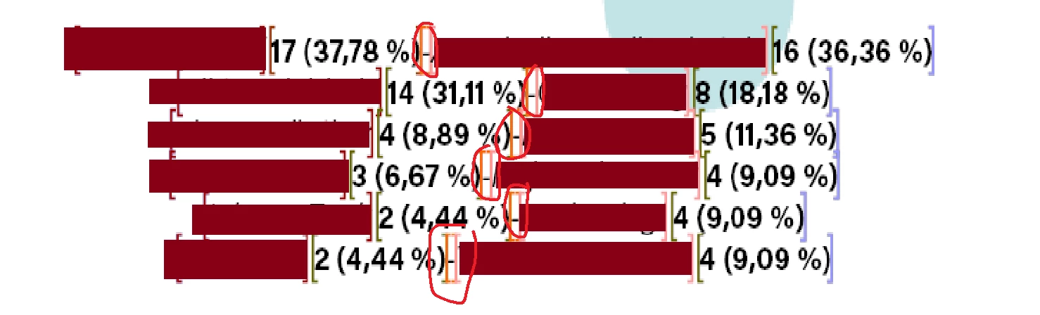

Am I doing this right because nothing changes.
Frans v.d. Geest
May 16, 2021
You did give a tab on your keyboard at the beginning? You made sure that the position of the Align to tab in the Tab ruler is correct (try holding it to see the vertical line that displays the position)? Did you select all the text before setting the Align to tab position (or better: use a Paragraph style)?
