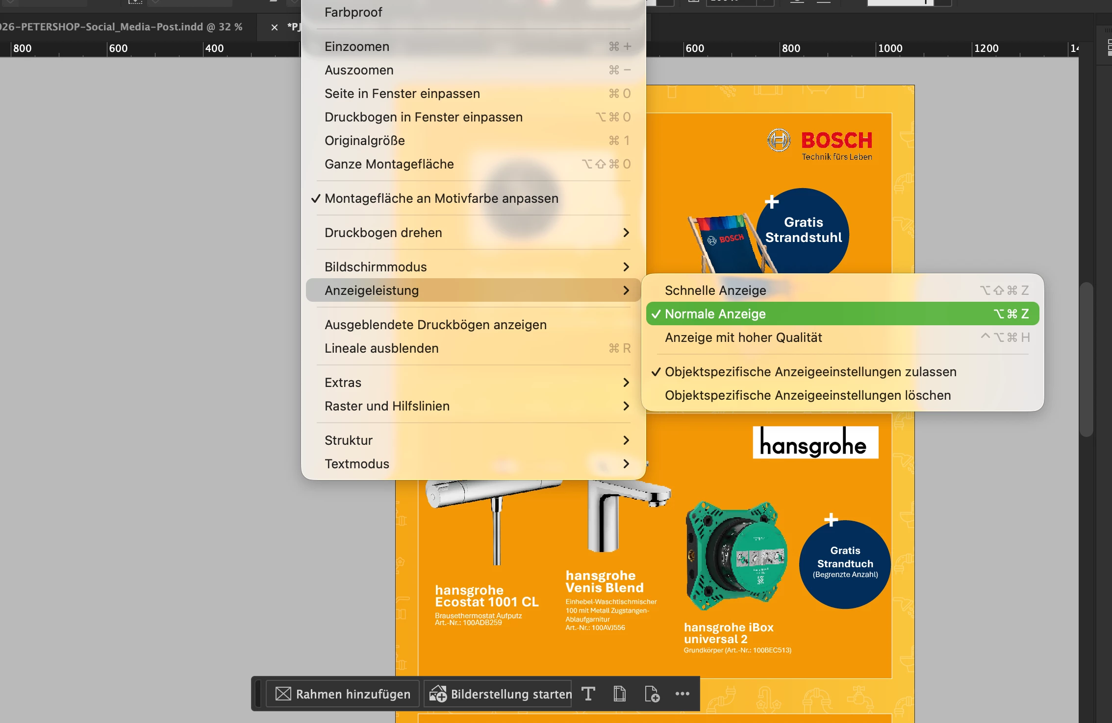

Moin zusammen,
ich habe auf meinem neuen MacBook Pro (32GB, M5) ein InDesign Problem, das ich vorher so nie hatte.
Folgende Situation:
Bisher habe ich immer ohne Probleme mit der Anzeigeleistung "Anzeige mit hoher Qualtät" gearbeitet. Nun erhalte ich die verschiedensten Meldungen, die ich vorher noch nie auf irgendeinem Gerät hatte

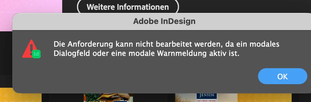

Ich habe es deinstalliert und nochmal probiert, das schließen musste ich mehrfach erzwingen weil nichts anklickbar ist (siehe Bild 1)
Das komischte ist, wenn ich die Anzeigeleistung "Normale Anzeige" wähle, tauchen die Bilder wieder auf - zwar pixelig aber sie sind immerhin dargestellt.

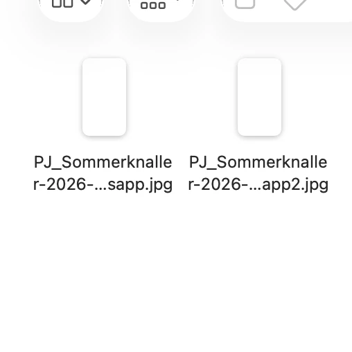

Sobald ich mir eine Grafik aus Illustrator rüberkopiere, hängt er sich jedes Mal kurz auf und scheint Probleme zu haben. Bei normalen JPGs oder PNGs ebenfalls, allerdings nicht immer bei allen im generellen, manche zeigt er an, manche nicht (siehe Bild 2)
Ich habe selbst schon etwas in den Voreinstellungen rum probiert, hat sich bisher aber nichts getan.
Kennt jemand das Problem?
Danke!

    In Systemeinstellungen » Allgemein » Datenschutz … » Festplattenvollzugriff sollte InDesign in der Liste aufgeführt sein, dann klappt der Zugriff auf wild verstreute Dateien etwas besser.
    Die “pixeligen” Bilder bei “Normale Leistung” kommen direkt aus dem indd Dokument.
    Der Dialog mit “Anforderung … modales Dialogfeld … bla” kommt wenn ein Script ausgeführt werden soll, während tatsächlich irgendwo bereits ein modaler Dialog offen ist. Die verstecken sich auch gerne irgendwo hinter den großen Applikationsfenstern. Man kann sie oft mit der Esc Taste schliessen, ansonsten probier mal “Mission Control” also F3 um das Fenster anzusteuern.

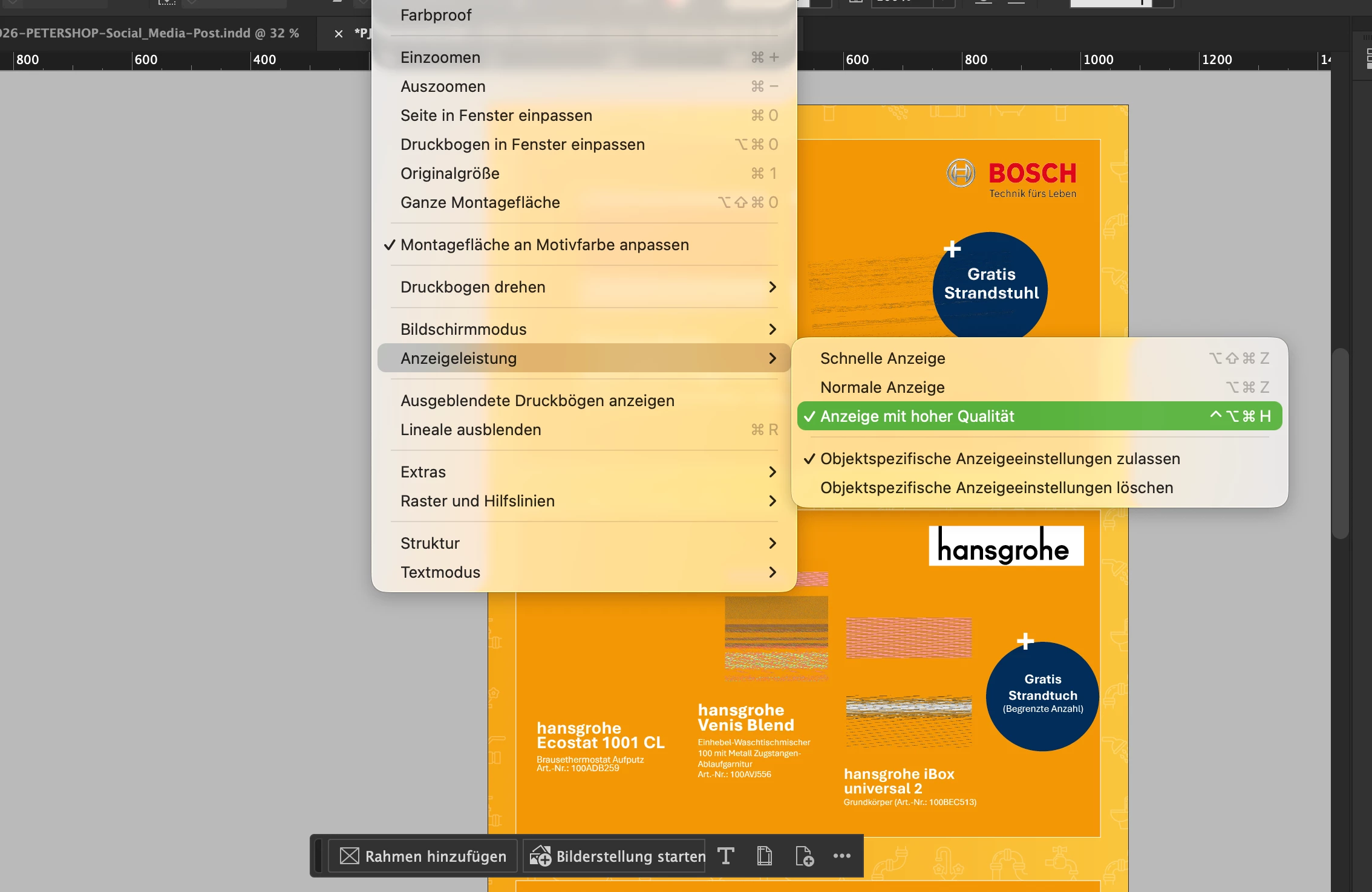

    Hier nochmal eine andere Datei, mit einem JPG. Hier ist das Problem das Gleiche.

    saskiapj123
    Jun 26, 2026 4:57 AM UTC

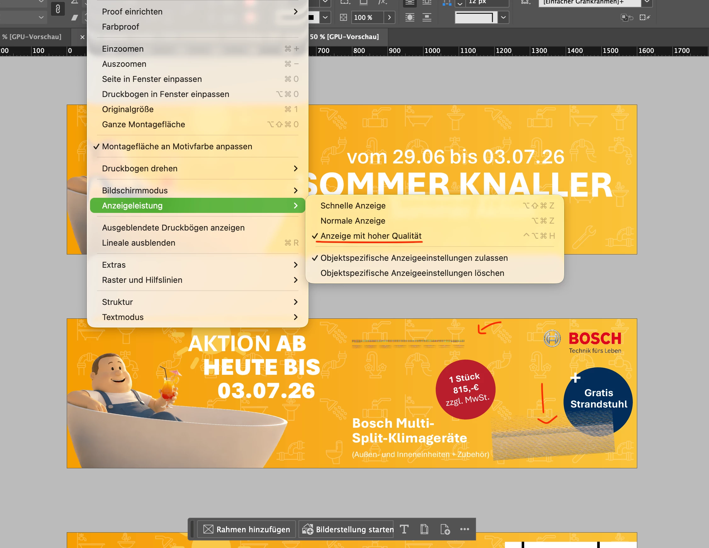

    Hallo, danke für deine Nachricht. Das ausschalten der GPU Leistung hat leider nichts gebracht.  Zu dem ist der InDesign Export als JPG, PNG, und PDF ebenfalls fehlerhaft. Die betroffenen Dateien sind in diesem Fall PNGs, welche im Dokument verknüpft sind und sich nicht richtig anzeigen lassen. Vektorgrafiken sind nicht betroffen.
    Einstellung mit normaler Qualität
    Anzeige mit hoher Qualität. So wie es hier aussieht, werden die Dateien auch exportiert.
    Nach dem Export, sind die Dateien einfach weiss.

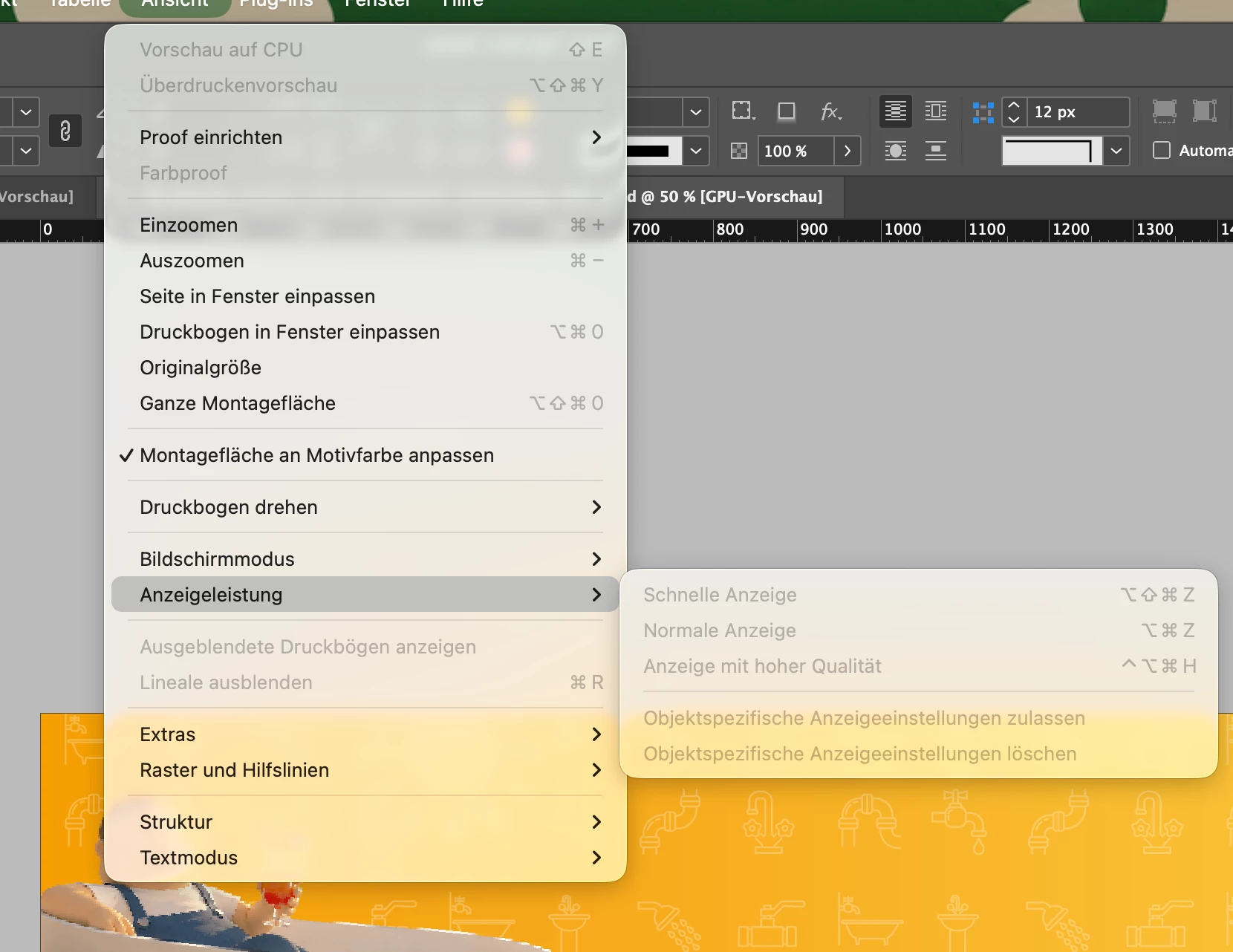

    Diese Meldung ist auch aufgetaucht, das hatte ich auch noch nie. Hier kann ich InDesign dann nicht schließen.
